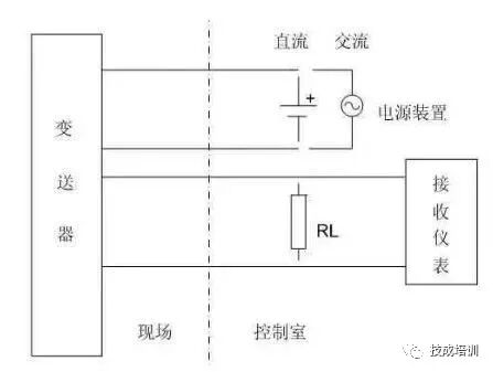

四线制供电大多为220V.AC,也有供电为24V.DC的
四线制变送器如下图所示,其供电大多为220V.AC,也有供电为24V.DC的。输出信号有4-20mA.DC,负载电阻为250Ω,或者0-10mA.DC,负载电阻为0-1.5KΩ;有的还有mA和mV信号,但负载电阻或输入电阻,因输出电路形式不同而数值有所不同。

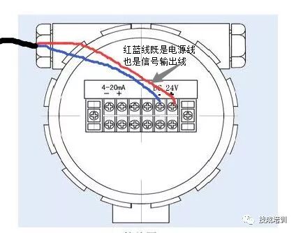

三线制供电大多为24V.DC
三线制变送器如下图所示,所谓三线制就是电源正端用一根线,信号输出正端用一根线,电源负端和信号负端共用一根线。其供电大多为24V.DC,输出信号有4-20mA.DC,负载电阻为250Ω或者0-10mA.DC,负载电阻为0-1.5KΩ;有的还有mA和mV信号,但负载电阻或输入电阻,因输出电路形式不同而数值有所不同。

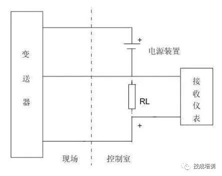

二线制供电为24V.DC
二线制变送器如下图所示,其供电为24V.DC,输出信号为4-20mA.DC,负载电阻为250Ω,24V电源的负线电位最低,它就是信号公共线,对于智能变送器还可在4-20mA.DC信号上加载HART协议的FSK键控信号。

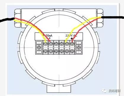

功率大于10W,精度要求较高时,一般选用四线制仪表
四线制仪表的应用,最早始于DDZ-II型电动单元组合仪表的出现,供电为220V.AC,后续输出信号为0~10mA.DC的四线制变送器得到了广泛的应用。由于转换电路复杂、功耗大等原因, 现在很多仪表仍优先选用四线制,最常见的像科氏力质量流量计和电磁流量计,到现在还是四线制,因为质量流量计需要振动功耗,电磁流量计需要励磁功耗,2个表的功率都到了10W以上,所以得四线制。

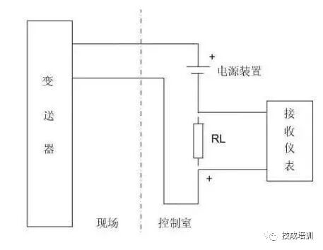

减少非安全电压供电,一般选用三线制仪表
三线制的应用,为了满足仪表需要的供电功率设计,把变送器的供电由220V.AC改为低压直流供电,如电源从24V.DC电源箱取用,减少非安全电压供电。这样就有了三线制的变送器产品。

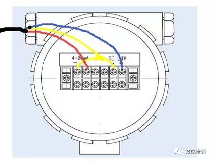

功率较小且经济实惠,一般选用二线制
二线制仪表的应用,采用4-20mA.DC信号,现场仪表就可实现二线制,现在国内二线制变送器的产品应用非常广泛。
