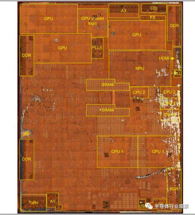

其次是布局规划,放置芯片的宏单元模块,在总体上确定各种功能电路的摆放位置,如IP模块,RAM,I/O引脚等,芯片的面积、时序收敛、稳定性、走线难易等都会受道布局规划的影响。
从无到有,做好一颗芯片要几步?的图5
苹果 A11 布局规划
