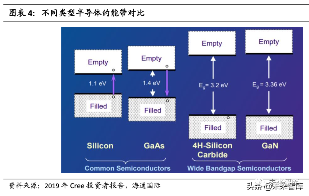

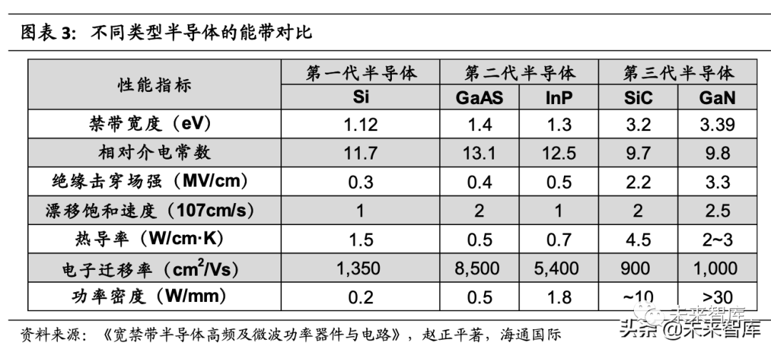

第三代半导体材料禁带宽度远大于前两代。第一代和第二代半导体都是窄带隙 半导体,而从第三代半导体开始,宽禁带(带隙大于 2.2eV)半导体材料开始被大 量应用。碳化硅作为第三代半导体的典型代表,具有 200 多种空间结构,不同的结 构对应着不同的带隙值,一般在 2.4eV-3.35eV 之间。碳化硅材料除宽禁带之外,还 具有高击穿场强、高饱和漂移速度及高稳定性、最大功率等优点。
半导体碳化硅(SiC)行业研究:打开新能源汽车百亿市场空间的图1
1.2.1 宽禁带:提高材料稳定性和击穿电场强度
禁带宽度决定材料特性,宽禁带提高更好性能。禁带宽度是衡量半导体性能的 一个重要指标,更宽的禁带意味着更高的激发要求,即电子和空穴更难以形成,这 也导致了宽带隙半导体在不需要工作时可以保持类似绝缘体的特性,这也使得其具 有更好的稳定性,宽禁带同时也有助于提高击穿电场强度,进而增强对工作环境的 承受能力,具体体现在具有更好的耐热性和耐高电压性、抗辐射性。
同时因宽禁带体系中导带与价带间的高能量差,使得电子与空穴被激发后的复 合率大大降低,这就使得更多的电子和空穴可以用于导电或者传热,这也是碳化硅 具有更强的导热性与导电能力的一个原因。
半导体碳化硅(SiC)行业研究:打开新能源汽车百亿市场空间的图2
基于这些特点,碳化硅器件可以在更高强度的环境下进行工作,也能够更快速 地进行散热,极限工作温度更高。耐高温特性可以带来功率密度的显著提升,同时 降低对散热系统的要求,使终端可以更加轻量和小型化。碳化硅的高禁带宽度也使 得碳化硅器件泄漏电流比硅器件大幅减少,从而降低功率损耗;碳化硅器件在关断 过程中不存在电流拖尾现象,开关损耗低,大幅提高实际应用的开关频率。

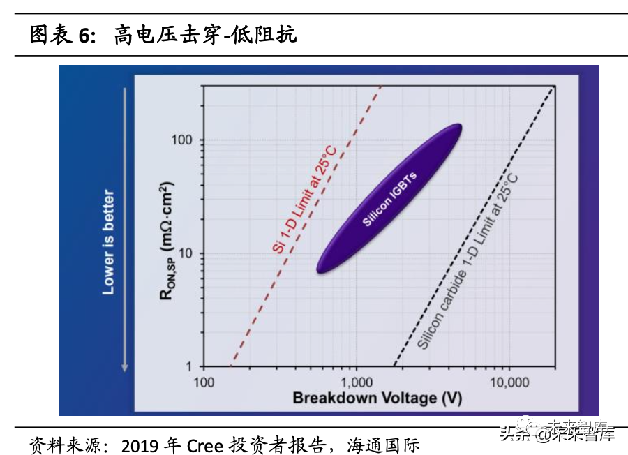

1.2.2 高击穿电压:带来更大的工作区间及功率范围
击穿电压越高,工作区间及功率范围越大。击穿电压指的是使电介质击穿的电 压。对于半导体来说,一旦电压到达了击穿电压就意味着半导体失去了其介电性 能,因内部结构被破坏而呈现出类似与导体的性能,进而无法工作。所以更高的击 穿电场意味着更大的工作区间及功率范围,即击穿电场越高越好。

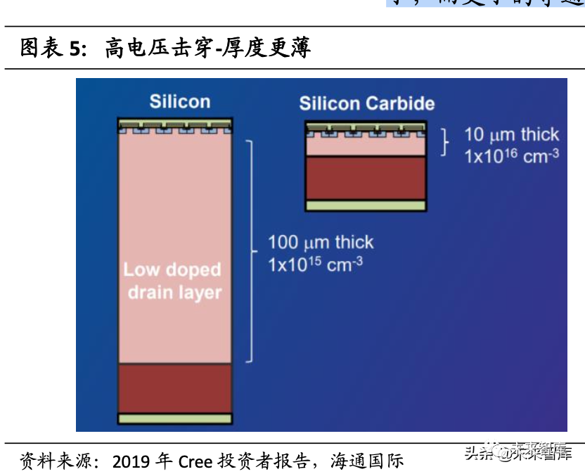

碳化硅器件功率更大、体积更小,能量损失更低。碳化硅材料因其更高的击穿 电压特性,可以广泛地应用于大功率器件的制备,这是硅基半导体所无法替代的优 势。碳化硅更高的电击穿允许碳化硅功率器件具有更薄更重掺杂的阻挡层,这使得 同等要求下使用碳化硅材料可以将器件做的更薄,这可以起到节省空间、提高单位 能量密度的作用。此外,高击穿电场还可以使得碳化硅在外电压中的导通电阻更 小,而更小的导通电阻意味着更低的能量损失。
半导体碳化硅(SiC)行业研究:打开新能源汽车百亿市场空间的图3
半导体碳化硅(SiC)行业研究:打开新能源汽车百亿市场空间的图4
1.2.3 高饱和漂移速度:能量损耗更小
碳化硅因其内部结构,具有更高的饱和漂移速度。漂移速度反应的是载流子在 外电压下的迁移速度,理论上讲漂移速度是可以随着外界电场的增加而无限提高 的,但实际上随着外加电场的增加,材料内部载流子之间的碰撞也会随之增加,所 以会存在一个饱和的漂移速度。在碳化硅材料中,其内部结构具有很好的缓冲碰撞 的能力,所以具有更高的饱和漂移速度。
高饱和漂移速度带来更小的能量损耗。高饱和漂移速度意味着载流子能更快地 迁移,以及更低的电阻。这也使得碳化硅材料中的能量损耗大大减小。与硅相比, 相同规格的碳化硅基 MOSFET 和硅基 MOSFET 相比,导通电阻降低为 1/200,尺寸 减小为 1/10;相同规格的使用碳化硅基 MOSFET 和使用硅基 IGBT 的逆变器相比, 总能量损失小于 1/4。这些特点为碳化硅材料在光伏逆变器、高频器件中的应用提 供了有力的支撑。

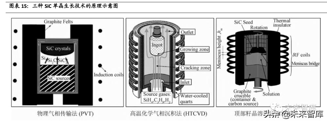

90%衬底企业选择 PVT 法。碳化硅单晶主要有物理气相传输法(PVT)、高温化学 气相沉积(HTCVD)法和液相外延法(LPE)法,目前 PVT 法由于设备易于制造、长晶过 程更好控制以及成本较低等优点,是业内最成熟的工艺。其原理是通过将处于
2000°C以上的 SiC 原料升华分解成气相物质,这些气相物质输运到温度较低的籽晶 处,结晶生成 SiC 单晶。业内 90%的企业都使用 PVT 法。
HTCVD 法的原理是将 Si 源和 C 源气体在 2100°C左右的高温环境下发生化学反 应生成 SiC,这种长晶法可实现晶体长时间持续生长,但设备成本高,且生长速度 也很慢。业内使用 HTCVD 法的有 Norstel 和日本电装。
LPE 法通过在高温纯硅溶液中将碳溶解其中,从过饱和液中析出碳化硅晶体。LPE 适用于制备高质量大尺寸碳化硅衬底,但是生长速度极其缓慢,材料要求也 高,应用厂家有住友金属。

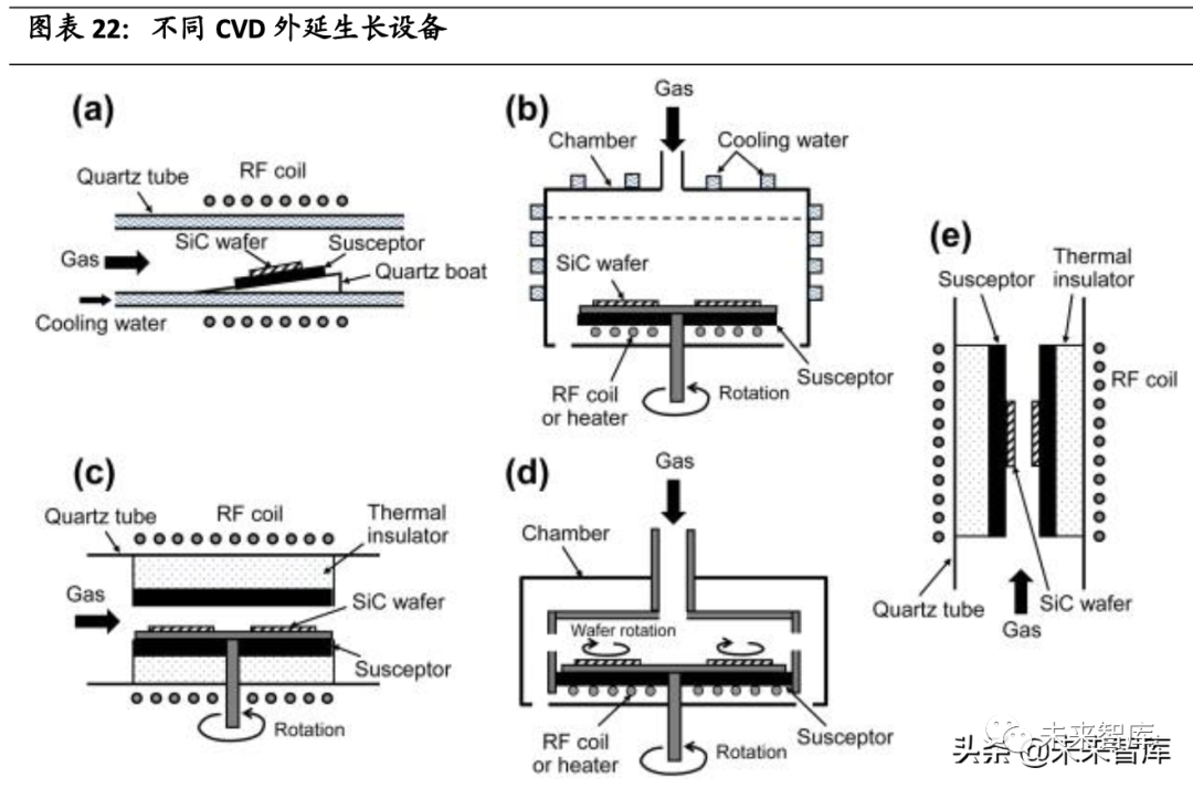

目前主要使用 CVD 法进行外延。目前碳化硅外延技术主要采用化学气相沉积法 (CVD),可以在较高生长速率下获得高质量外延层。通常采用 H2 作为载气,硅烷 (SiH4)和丙烷(C3H8)作为 Si 源与 C 源,在淀积室发生化学反应后生成 SiC 分子并沉积 在碳化硅衬底上。

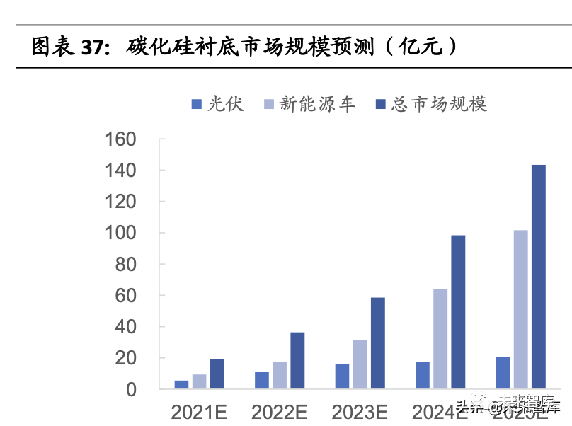

结合以上数据及假设,在 10%/15%/20%三种价格降幅预期下,新能源车领域的 碳化硅衬底市场或将分别达到 128/102/80 亿元,相应衬底需求量达到 304 万片。

结合以上数据及假设,得到如下图所示的测算表:市场空间的年复合增长率为 39%、需求量的年复合增长率为 58%。到 2025 年市场空间达到 20 亿元,衬底需求 量超过 50 万片。
4.3 总市场测算

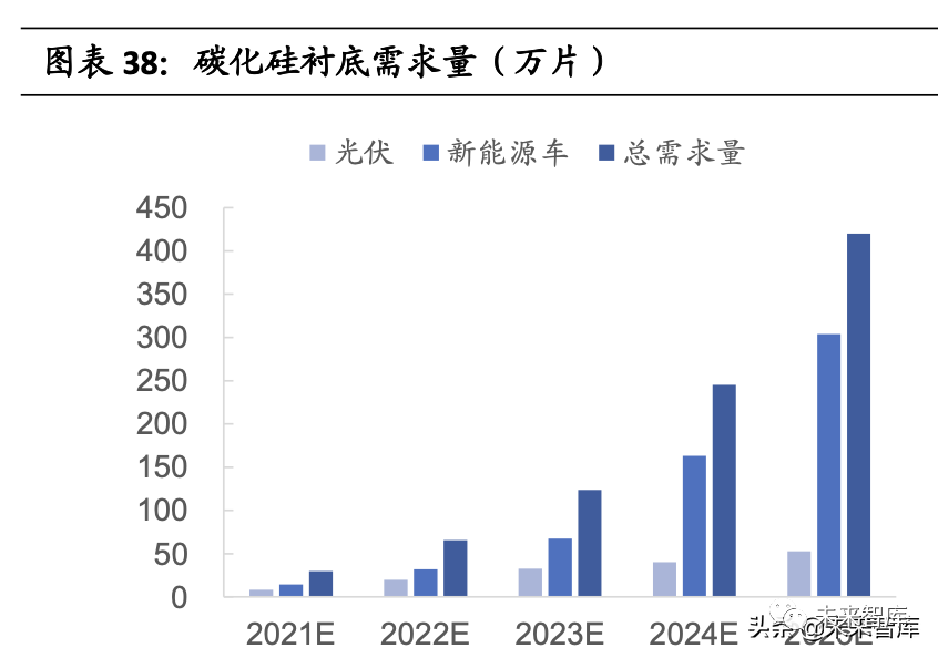

根据 Wolfspeed 投资者报告中的数据,2021 年新能源汽车+光伏在碳化硅总市 场里占比为 77%,2027 年预期达到 86%。故本部分测算中 2021 年占比为 77%,按 照市场占比每年 2%的速度增长,预期 2025 年达到 85%。根据以上数据反推出总体 数据,可以得到从 2021 年到 2025 年全球碳化硅衬底总市场规模将从 19 亿元增长 至 143 亿元,需求量将从 30 万片增长至 420 万片。
