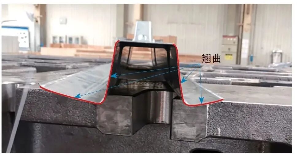

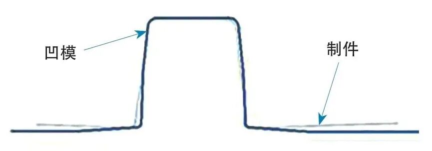

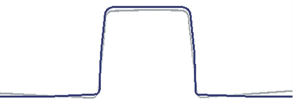

图1为某车型的纵梁内板现场调试过程中在腹面位置产生的翘曲缺陷,这些缺陷会影响产品的焊接,导致焊点不牢,出现开焊的风险,直接影响车身焊接质量。图2为CAE分析在Springback时,确认制件与凹模工具对比状态,Autoform分析结果同样有翘曲状态。经过对CAE分析结果和现场调试状态对比,制件翘曲问题为工艺问题,现场调试无法彻底解决,必须依靠数控加工的方式进行回弹补偿。

图1 翘曲截面图示

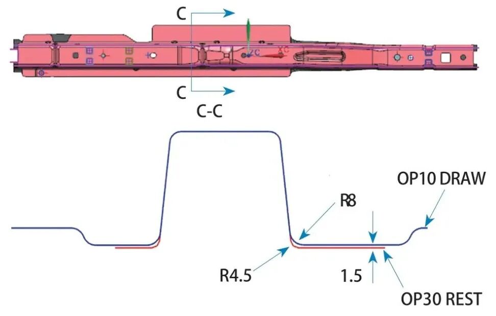

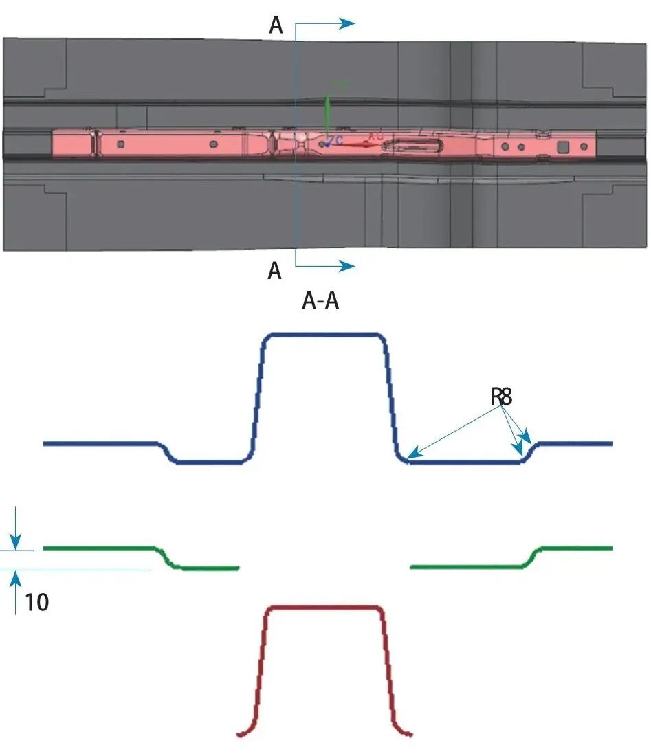

OP10为双动拉延带压边圈成形,压边圈采用10mm深阻料坎阻料,如图3所示。

图3 OP10成形工艺方案示意图

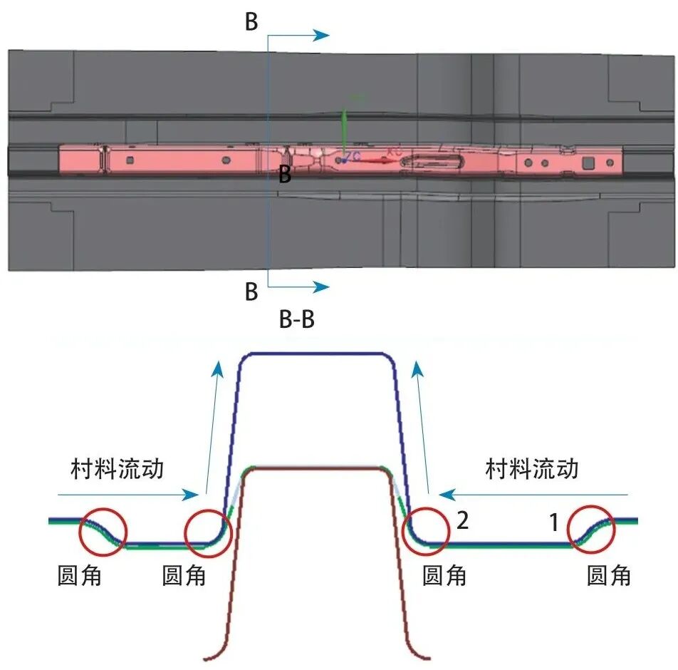

⑴工艺设计阶段为保证产品充分拉深,设计使用拉延槛(深度10mm,R角8mm)板料经过拉延槛圆角及凹模口圆角向里流动,经过圆角1处硬化转移至法兰,经过圆角2处硬化转移至侧壁,如图4所示。

⑵为保证侧壁成形减薄满足要求,规划工艺方案OP10局部拉延,凹模圆角放大至R8mm,OP30整形到位,产品凹圆角R4.5mm,局部拉延槛圆角放大至R15mm,如图5所示。

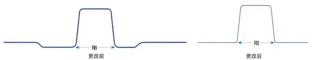

如图6所示,将原始的凹模口R8mm调整为R3mm提升横向拉应力,减少成形流入量,达到去除拉延坎后的阻料目的。
关于纵梁翘曲问题的研究的图6
图6 更改凹模口R角示意图
由于前期CAE分析结果与现场调试制件趋势一致,因此,按照最新制定的工艺方案进行Autoform反算,确认回弹状态。图7为更改后CAE分析效果,制件翘曲问题消除。不过仍需要实际生产验证整改效果,分析结果的准确性。

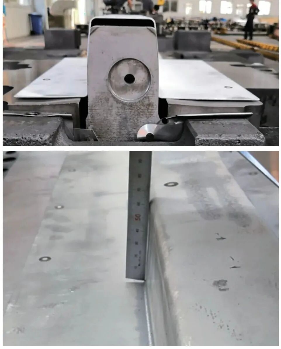

根据制定的翘曲解决方案,重新修改了拉延模具的阻料坎形状,同时减小了凹模口R角。模具修改完成后对其进行验证发现,翘曲问题改善效果明显,制件在拉延模具上贴合状态良好,用平直尺对比腹面平整度,仅显示0.2mm的缝隙,整改效果达到预期要求,焊接边的平面度满足焊装和总装的要求。图8所示为工艺优化后的零件实物。制件翘曲回弹得到解决,侧壁翘曲量由1.5mm减小到0.2mm。
