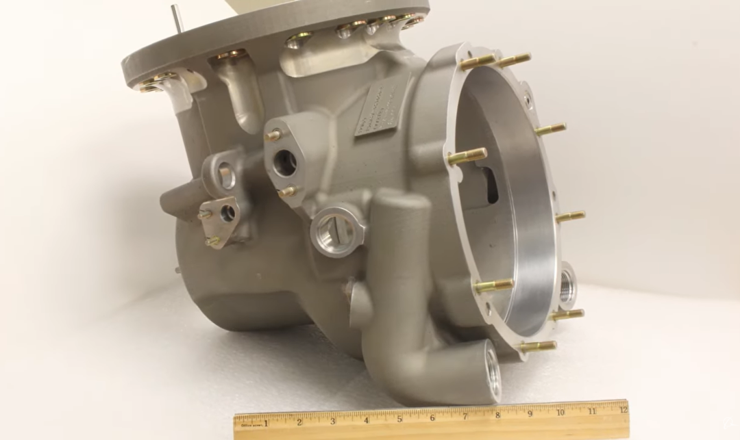

△3D打印的铝制齿轮箱外壳。图片来自波音公司

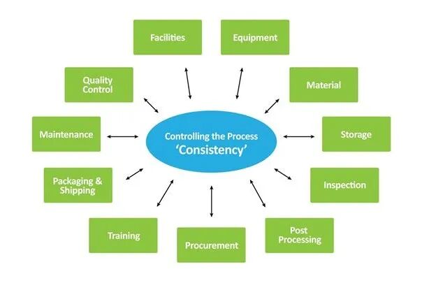

前波音3D打印负责人:如何保障增材制造工艺的一致性?的图3
△除了材料和工艺规范外,许多因素都会影响增材制造工艺的一致性。必须控制所有过程来保证。图片来自Barnes Global Advisors
建立一致性的两个关键点:
  • 第一步是3D打印材料和工艺规范。上图显示了影响一致性的其他因素,包括检验、后处理、质量控制以及包装和运输。
  • 第二步还要注意可能发生的变量,例如存储、培训、维护和采购。对于供应商而言,还需要重点关注第二步,才能进入量产环节。
“如何去打造一致流程?” 这是一个非常重要的问题。这个问题成为后续每个步骤的基础。如果好的零件从机器上下来但没有受控或记录的过程,那么人们不能随意就进入下一个环节。对于每种增材制造技术,过程控制的3D打印和验证是制造业务迈向成的推动力之一。
