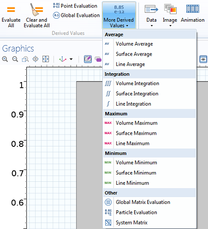

通过功能区(在非 Windows® 操作系统中则为‘模型开发器’)‘结果’部分的“派生值”,可以最便捷地访问积分选项。
COMSOL 中空间与时间积分的方法介绍附COMSOL Multiphysics工程实践与理论仿真的图6
如何将体、面或线积分增加作为派生值。

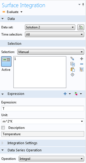

您可以通过选定对应的数据集来引用任何可用的解。表达式框为被积函数,并支持因变量或派生变量。在瞬态仿真中,会计算每一个时间步长的空间积分。或者,设定窗口提供了‘数据系列操作’,可在此为时域选择积分选项。这将得到空间和时间的积分。
COMSOL 中空间与时间积分的方法介绍附COMSOL Multiphysics工程实践与理论仿真的图7
面积分设定示例,并通过‘数据系列操作’增加了额外的时间积分。

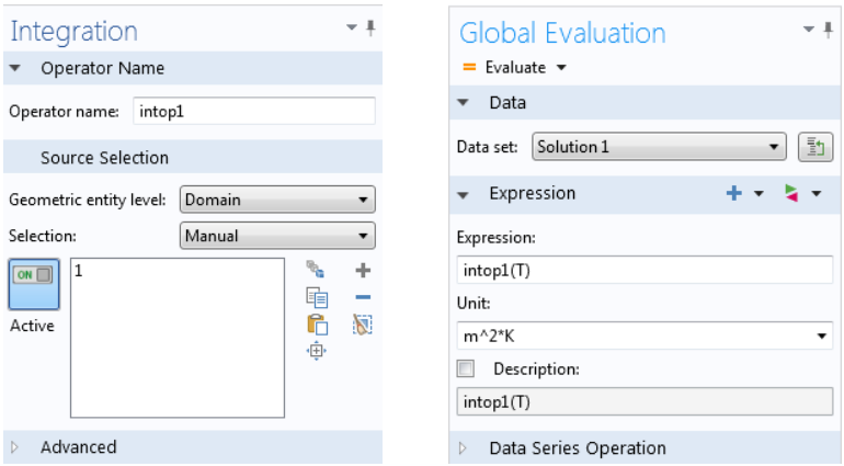

在 COMSOL 软件中,我们使用了一个缺省名称为 intop1 的积分算子。
COMSOL 中空间与时间积分的方法介绍附COMSOL Multiphysics工程实践与理论仿真的图12
积分算子设定窗口。如何计算积分算子。

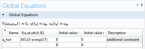

接下来,我们需要找到左侧和下方边界的‘广义热通量’,以便满足所需的平均温度。为此,我们增加了一个名为 q_hot 的额外自由度,以及一个额外的约束作为全局方程。将‘广义流入热通量’替换为 q_hot。
COMSOL 中空间与时间积分的方法介绍附COMSOL Multiphysics工程实践与理论仿真的图16
如何通过增加一个额外的自由度以及一个全局方程来把平均温度强制设为 303.15 K。
对这个耦合系统进行稳态求解,得到 COMSOL 中空间与时间积分的方法介绍附COMSOL Multiphysics工程实践与理论仿真的图17。要在整个域中得到 303.15 K 的平均温度,‘广义流入热通量’边界条件就应为这样的一个值。

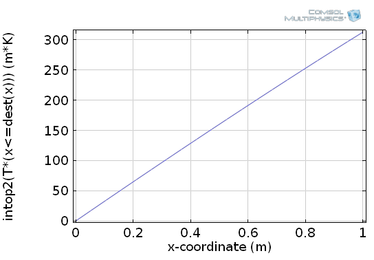

我们的 Support 邮箱经常收到这样一个问题:如何得到空间不定积分?下面这个积分耦合的应用就将回答这一问题。不定积分与积分对应,从几何上讲,它支持计算由函数图形约束的任意面积。它的一个重要应用就是计算统计分析中的概率。为演示这一点,我们的示例固定为 COMSOL 中空间与时间积分的方法介绍附COMSOL Multiphysics工程实践与理论仿真的图18,并通过 COMSOL 中空间与时间积分的方法介绍附COMSOL Multiphysics工程实践与理论仿真的图19 表示不定积分 COMSOL 中空间与时间积分的方法介绍附COMSOL Multiphysics工程实践与理论仿真的图20。这意味着 COMSOL 中空间与时间积分的方法介绍附COMSOL Multiphysics工程实践与理论仿真的图21。以下积分代表了该不定积分:
COMSOL 中空间与时间积分的方法介绍附COMSOL Multiphysics工程实践与理论仿真的图22
其中,我们使用 COMSOL 中空间与时间积分的方法介绍附COMSOL Multiphysics工程实践与理论仿真的图23 来区分积分与输出变量。和上文的积分相反,我们这里将函数作为结果,而非标量。我们需要加入这一信息,即对于每个 COMSOL 中空间与时间积分的方法介绍附COMSOL Multiphysics工程实践与理论仿真的图24,对应的 COMSOL 中空间与时间积分的方法介绍附COMSOL Multiphysics工程实践与理论仿真的图25 值需要求解一个积分。幸运的是,这在 COMSOL 环境中很容易设定,可以说,只需要三个组分。第一步,可以使用一个逻辑表达式将积分转化为:
COMSOL 中空间与时间积分的方法介绍附COMSOL Multiphysics工程实践与理论仿真的图26
第二步,我们需要一个积分算子作用在我们示例域的下边界。我们通过 intop2 来表示。第三步,我们需要加入积分与输出变量的区分。这一情况下源项与目标端的符号分别为 COMSOL 中空间与时间积分的方法介绍附COMSOL Multiphysics工程实践与理论仿真的图27 和 COMSOL 中空间与时间积分的方法介绍附COMSOL Multiphysics工程实践与理论仿真的图28。当使用积分耦合算子时,内置算子 dest 可用,它指出对应的表达式不属于积分变量。更精确地说,它意味着 COMSOL 中的 COMSOL 中空间与时间积分的方法介绍附COMSOL Multiphysics工程实践与理论仿真的图29。综合逻辑表达式与 dest 算子,得到表达式 T*(x<=dest(x)),这正是 intop2 所需输入的表达式。总之,我们可以通过 intop2(T*(x<=dest(x))) 计算不定积分,并在我们的示例中得到如下图示:
COMSOL 中空间与时间积分的方法介绍附COMSOL Multiphysics工程实践与理论仿真的图30
如何通过积分耦合、dest 算子,以及逻辑表达式绘制不定积分。

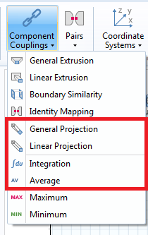

COMSOL 提供了两个不同的积分耦合算子,名称是广义投影和线性投影。可通过它们得到域任意方向的一组路径积分,即仅针对一个维度执行积分,结果是一个维度而非域的函数。在二维示例中,结果是一个一维函数,可以在任意边界进行计算。在接下来的一篇有关组件耦合的博客中,我们将更加详细地介绍如何使用这些算子。

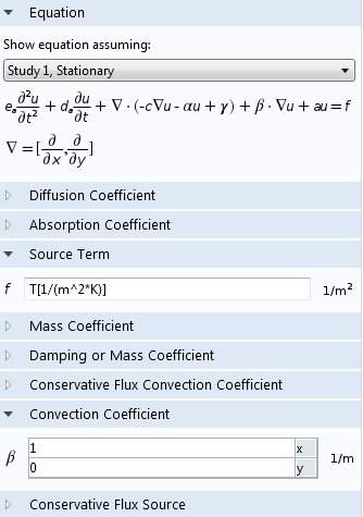

要最灵活地使用空间积分,可以将它增加到一个附加的 PDE 接口上。继续使用不定积分的例子,假设我们并非只希望计算 COMSOL 中空间与时间积分的方法介绍附COMSOL Multiphysics工程实践与理论仿真的图31 的不定积分。这一任务可以通过 PDE 阐释:
COMSOL 中空间与时间积分的方法介绍附COMSOL Multiphysics工程实践与理论仿真的图32
并在左边界上指定狄氏边界条件 COMSOL 中空间与时间积分的方法介绍附COMSOL Multiphysics工程实践与理论仿真的图33。系数型偏微分方程接口是执行这一方程的最简单接口,我们仅需作如下设定:
COMSOL 中空间与时间积分的方法介绍附COMSOL Multiphysics工程实践与理论仿真的图34
如何针对空间积分使用附加物理场接口。
因变量 COMSOL 中空间与时间积分的方法介绍附COMSOL Multiphysics工程实践与理论仿真的图35 代表相对于 COMSOL 中空间与时间积分的方法介绍附COMSOL Multiphysics工程实践与理论仿真的图36 的不定积分,在计算和后处理时可用。这种方法除了灵活性,还具有准确性的优势,因为积分并非作为派生值获取,而是作为计算及内部误差估计的一部分。

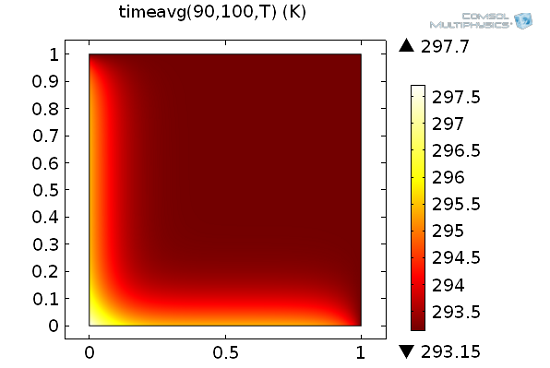

我们之前提到过‘数据系列操作’可以作为时间积分使用。通过分别代表了时间积分或时均的内置算子 timeint 和 timeavg 是实现时间积分另一项重要方法。它们可用于后处理中,能够对指定时间间隔的任何瞬态表达式执行积分操作。在示例中,我们对 90s 和 100s 的平均温度感兴趣,即:
COMSOL 中空间与时间积分的方法介绍附COMSOL Multiphysics工程实践与理论仿真的图37
下方的表面图显示了得到的积分,它是 (x,y) 中的一个空间方程。
COMSOL 中空间与时间积分的方法介绍附COMSOL Multiphysics工程实践与理论仿真的图38
如何使用内置时间积分算子 timeavg。

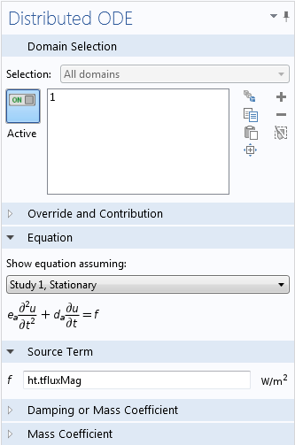

如果模型中要用到时间积分,您需要将其定义为额外的因变量。与上方显示的系数型偏微分方程示例类似,这可以通过增加数学分支的常微分方程接口实现。例如,假设在每个时间步长,模型均需要从开始时刻到当前的总热通量,即需要测量累计能量。COMSOL 会自动计算总热通量变量,名称为 ht.tfluxMag。积分可以作为带有分布式常微分方程的附加因变量计算,它是域常微分和微分代数方程接口的子节点。该域常微分方程的源项为被积函数,如下图所示。
COMSOL 中空间与时间积分的方法介绍附COMSOL Multiphysics工程实践与理论仿真的图39
如何针对时间积分使用附加的物理场接口。

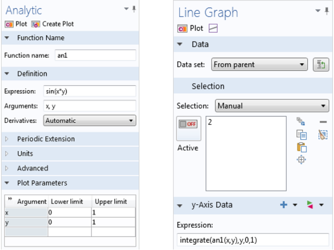

到目前为止,我们已经显示了如何在计算或后处理中求解变量的积分,但我们尚未涉及到解析函数或表达式的积分。为此,COMSOL 还提供了内置算子 integrate (表达式、积分变量、下边界,及上边界)。
表达式可能是任意一维函数,例如 sin(x);也可能包括附加变量,例如 sin(x*y)。第二个参数指出了对哪个变量求积分。例如利用 integrate(sin(x*y),y,0,1) 可以得到一个有关 x 的函数,因为积分仅会消除积分变量 y。积分算子也可用于处理解析函数,我们需要在当前组件的定义节点定义解析函数。
COMSOL 中空间与时间积分的方法介绍附COMSOL Multiphysics工程实践与理论仿真的图40
如何增加一个解析函数(左)如何求解析函数的积分。(右)
