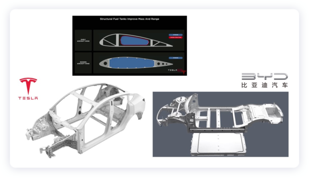

这个以Elon Musk的飞机油箱的例子,飞机油箱从机翼+油箱变为机翼=油箱,所以在整个车身设计中考虑更多空间和结构耦合,让车身+电池包=车身电池容器,电芯本身的壳体结构成为整体承重结构的一部分。
因此走到这个阶段,整个汽车的前期设计、集成和售后都需要进入进来,和原有的电池部分一起考虑,整个原有的分工逻辑变化了,而两家同时在整车和电池端能协同的汽车企业成为推出这种设计的第一梯队,是完全合乎情理的。

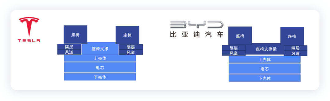

我找了很多特斯拉的维修信息,来看看一些发现。
CTC和CTB背后的核心诉求的图1
▲图1.特斯拉和比亚迪的集成化设计,从车到电池

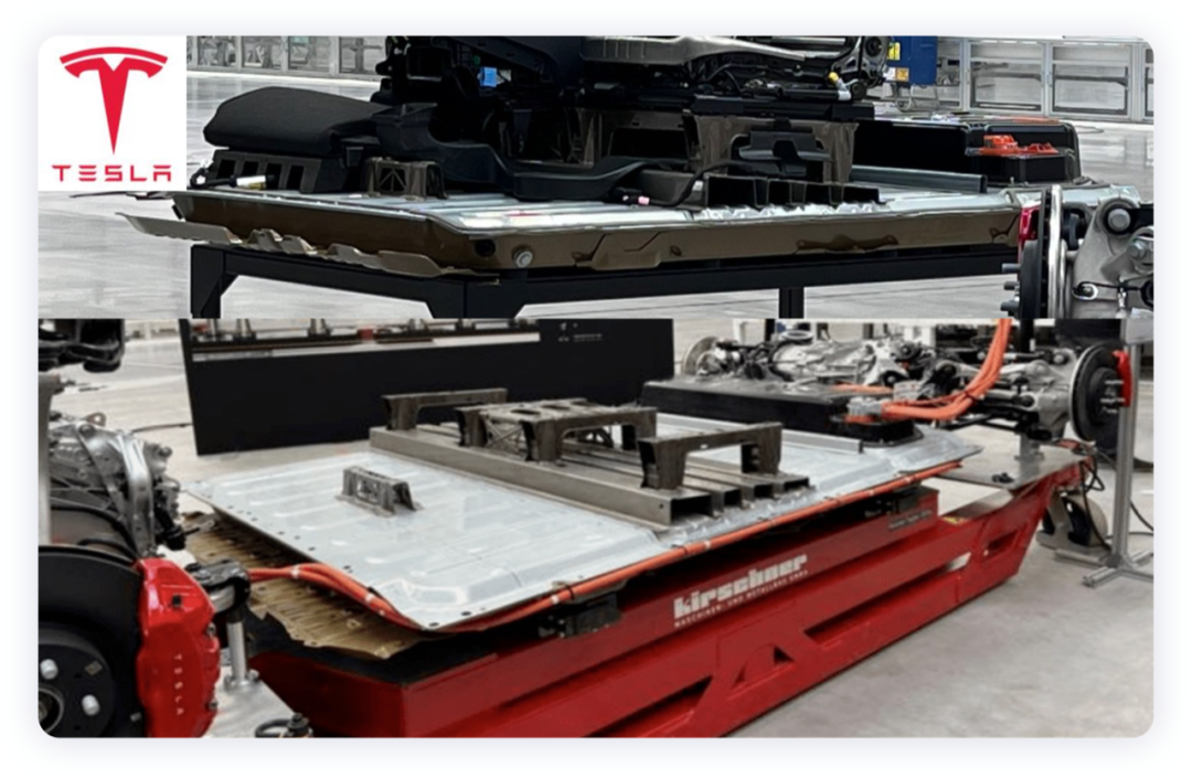

下图是我们在特斯拉德州工厂的开放日见到的情况,实际我们再来看车身和两者的结合,在这个结构来看,这个电池壳体的承受力主要包括:
● 前排两个座椅
● 前排座椅成员的脚步
● 后排座椅成员的脚步
备注:根据拆解的情况,后排座椅的固定结构上和电池包无关。
CTC和CTB背后的核心诉求的图3
▲图2.结构化电池外部概览

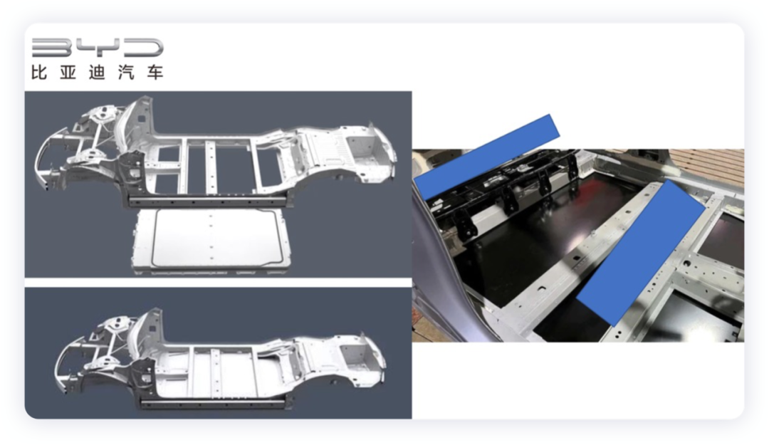

在海豹的设计中,前后排座椅都是通过中间的横梁来承受的,电池包的承受力主要对上方成员的脚步着力点。
CTC和CTB背后的核心诉求的图4
▲图3.海豹的设计

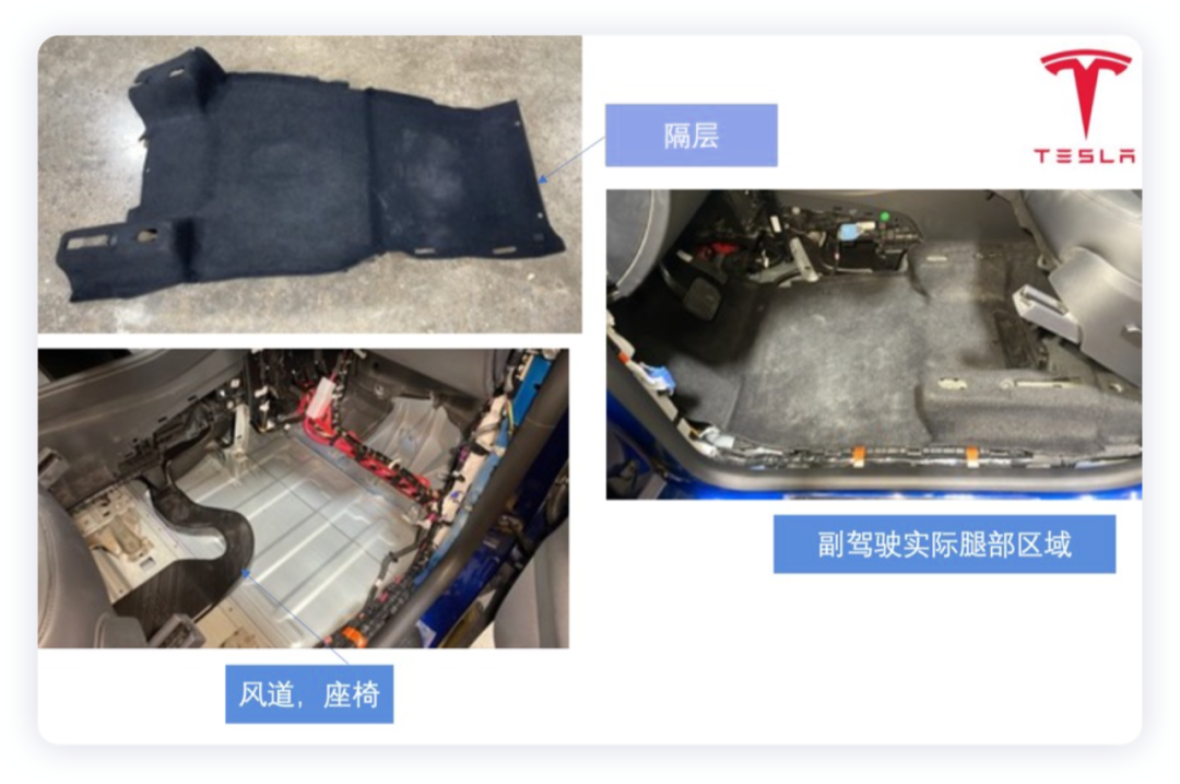

还有一点发现呢,电池上面主要还有HVAC风道和隔层,风道主要从中间走,所有电池壳体表面通过隔层来进行一定缓冲。下图里面能看到金属表面的部分,就是电池包的上盖。
CTC和CTB背后的核心诉求的图5
▲图4.副驾驶的布置

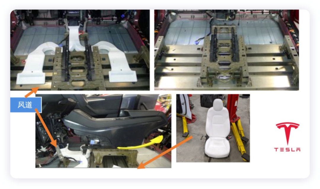

和前排一样,特斯拉的后排,也是通过电池地板顶上来作为支撑面,白色部分为连接HVAC的风道,在下面这个图,我们能看到特斯拉把支撑部分全部做成了电池壳体的部分。
CTC和CTB背后的核心诉求的图6
▲图5.第二排座椅和风道的情况

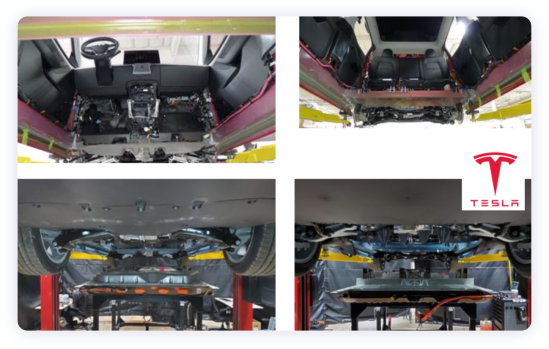

而当整个电池拆下来之后,从顶视图来看,整个中间是完全空的,拆解下来这个电池包,需要把中控扶手、两个座椅,中间的风道所有的组件全部拆下来,确实能修,但是非常非常费劲。
CTC和CTB背后的核心诉求的图7
▲图6.电池维修下来以后,整车车身内部是空的
海豹车身的结构我们没看到太多,但是基本的逻辑也是相似的,就是拆解电池的时候,前排座椅不用卸下来,这个会相对好一些,整体的结构是完全一致的。
CTC和CTB背后的核心诉求的图8
▲图7.特斯拉和比亚迪两者的对比

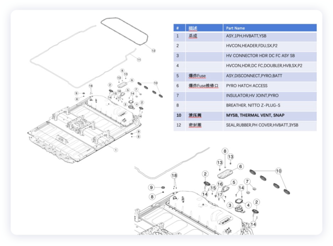

因为很难拆,所以这次特斯拉的维修策略主要分成三种考虑:
● Pyrofuse的维修,这个在电池包上方有一个塑料盖,如果这个出了问题,只需要拆解后排座椅的部分组件,就可以直接进行替换。
● 电气部件的维修,这个比较费劲,但是也是从二排座椅拿下来,然后在整个维修窗口下对电气部件进行维修。
● 整体维修,这个就是电芯整个出问题以后,电池进行更换。
CTC和CTB背后的核心诉求的图10
▲图8.电池的维修策略

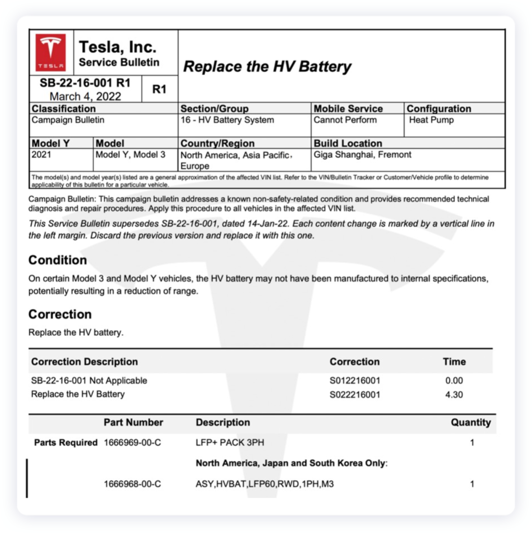

下图所示,是最近上海出现的零星问题,换就OK了,最近有上海工厂的LFP和北美的NCA,都有零星的质量控制问题进行后期更换。
CTC和CTB背后的核心诉求的图11
▲图9.在偶发的情况下,这种设计就换电池

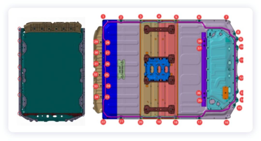

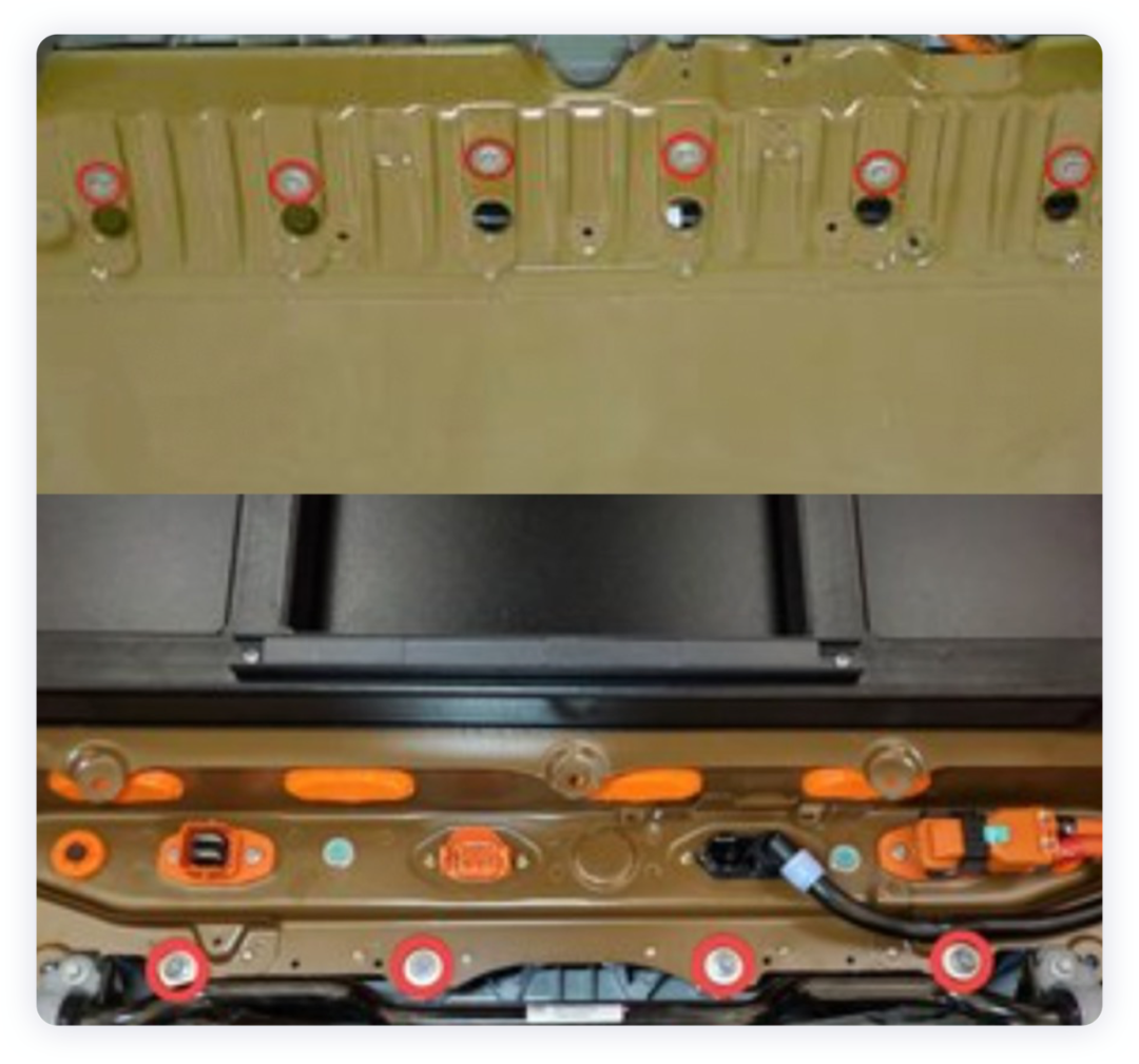

这个电池包的螺栓连接点确实比较多,如下所示,其实主要包括38个螺栓。
● 左右各14个螺栓,一边7个
● 顶端包括6+6,有一块额外的保护板
● 电池包电气部件有4个吊挂点
● 在电池末端有8个吊挂点
CTC和CTB背后的核心诉求的图12
▲图10.电池系统的螺栓情况
