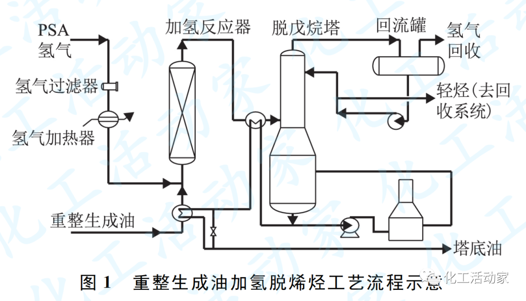

图1为连续重整生成油加氢脱烯烃工艺原则流程示意。
京博石化│催化重整生成油加氢脱烯烃技术的工业应用的图1
自重整再接触系统来的重整生成油经液相脱氯、脱戊烷塔进料换热器换热至反应温度后进入加氢脱烯烃反应器底部。氢气经过滤器去除铁屑等颗粒杂质后进入反应器底部,混合物料自下向上流经反应器内TORH-1催化剂床层,在催化剂的作用下发生选择性加氢反应。反应产物经反应器出口调节阀控制流量和压力,与脱戊烷塔塔底油换热后进入脱戊烷塔,反应过剩氢气及轻烃由脱戊烷塔塔顶排入氢气回收系统,塔底精制生成油进入芳烃装置生产芳烃产品。

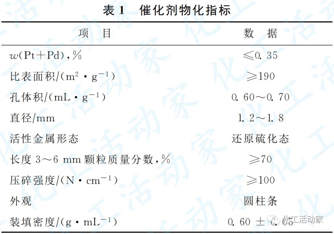

重整生成油选择性加氢脱烯烃TORH-1催化剂的主要物化性质见表1。
京博石化│催化重整生成油加氢脱烯烃技术的工业应用的图2
TORH-1催化剂载体为采用新型的催化材料制备、具有特殊孔道的氧化铝,载体的比表面积和孔体积明显高于现有的脱烯烃催化剂,催化剂独特的孔结构性质不仅有利于脱烯烃反应内扩散过程,而且还有利于催化剂再生的烧炭过程。TORH-1催化剂具有积炭速率低、选择性高、活性稳定性好等特点。催化剂开工时不需要额外预硫化,开工方法更简便(节省开工时间)、安全(降低开工风险)和绿色环保,能产生良好的社会效益和经济效益。
TORH-1催化剂的实验室评价试验在压力2.0MPa、入口温度150℃、质量空速10.0h-1、氢油体积比3~50的反应条件下进行,以溴指数不大于6000mgBR/(100g)的重整生成油为原料,脱烯烃转化率不低于95%,产品溴指数小于150mgBR/(100g),芳烃损失不大于0.2%。

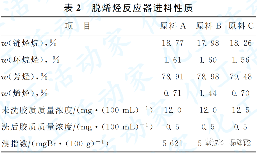

加氢脱烯烃反应器进料为连续重整装置再接触系统后的生成油,具体进料性质见表2。
京博石化│催化重整生成油加氢脱烯烃技术的工业应用的图3

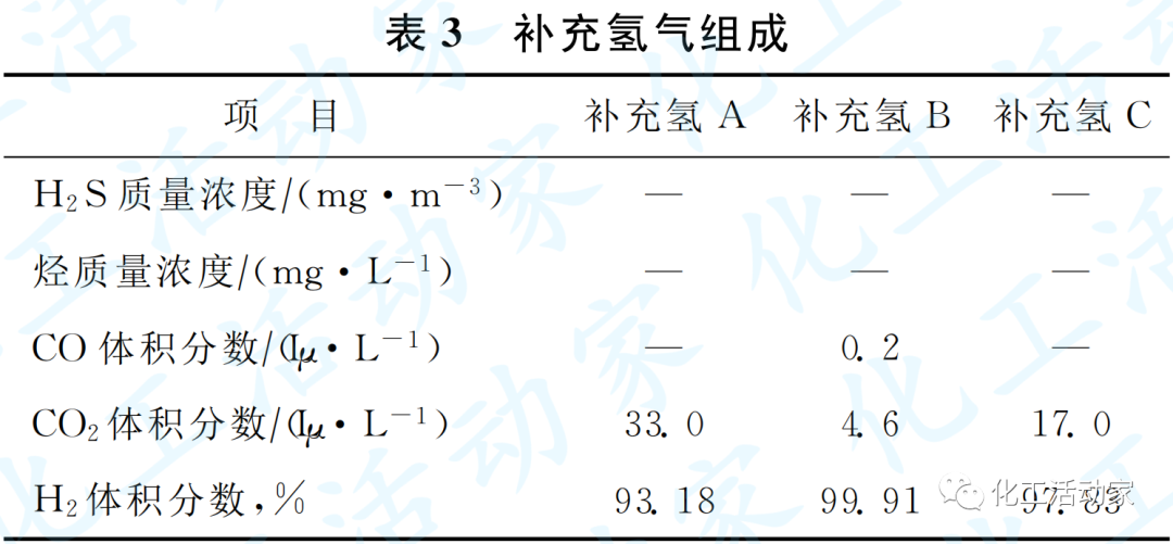

补充氢气来自京博石化内部氢气管网,检测数据见表3。

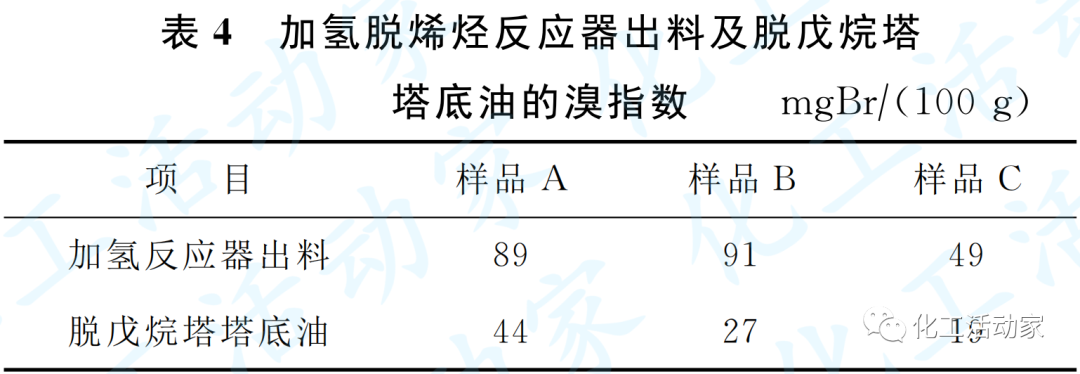

加氢脱烯烃反应器出料及脱戊烷塔塔底油的溴指数见表4。

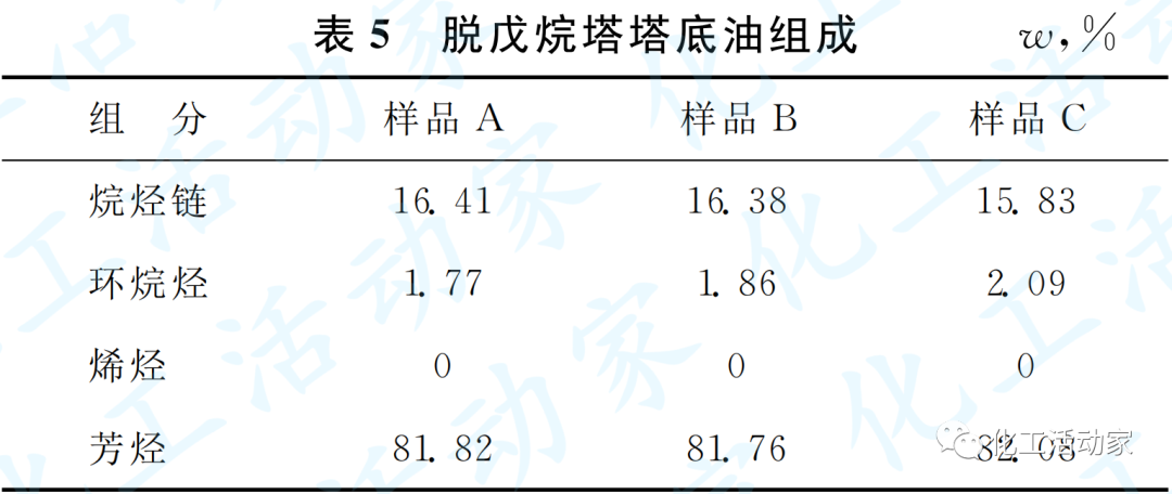

脱戊烷塔塔底油样品在增加脱烯烃反应器后的组成见表5。
京博石化│催化重整生成油加氢脱烯烃技术的工业应用的图6
从表4和表5可以看出,反应产物的溴指数均小于100mgBR/(100g),重整生成油脱烯烃转化率均在98%以上。

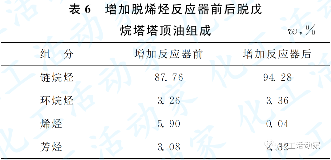

脱戊烷塔塔顶油样品在增加脱烯烃反应器前后的组成检测数据见表6。
京博石化│催化重整生成油加氢脱烯烃技术的工业应用的图7
从表6可以看出,增加脱烯烃反应器前后脱戊烷塔塔顶油中烯烃含量变化明显。

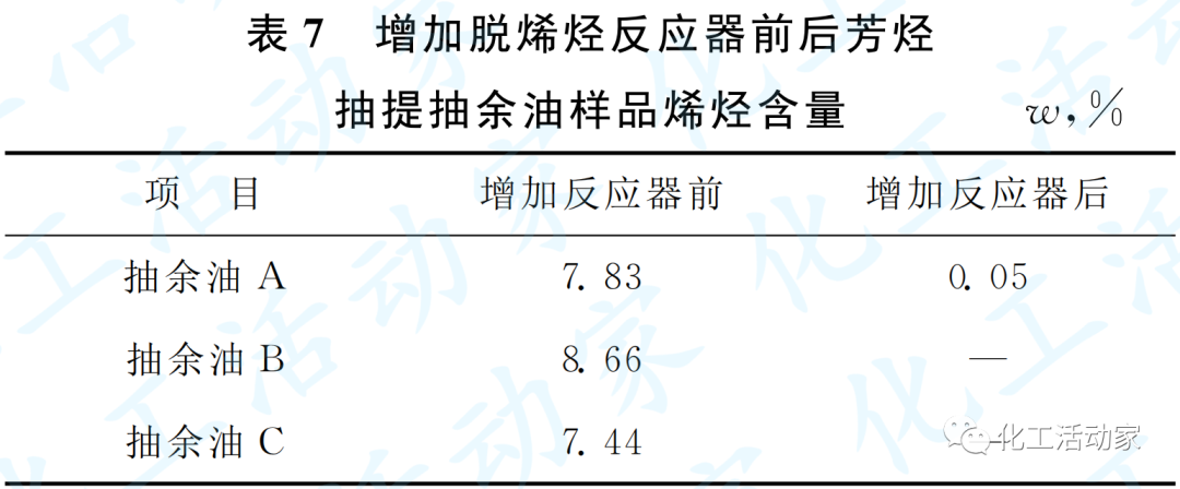

芳烃抽提系统抽余油样品在增加脱烯烃反应器前后的检测数据见表7。
京博石化│催化重整生成油加氢脱烯烃技术的工业应用的图8
从表7可以看出,增加脱烯烃反应器前后抽余油中烯烃含量变化明显。

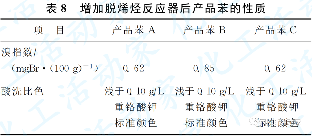

产品苯在增加脱烯烃反应器后的性质见表8。
京博石化│催化重整生成油加氢脱烯烃技术的工业应用的图9
从表8可以看出,产品苯的溴指数和酸洗比色均符合质量要求。

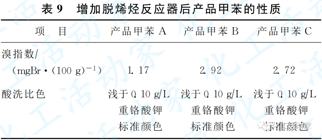

产品甲苯在增加反应器后的性质见表9。
京博石化│催化重整生成油加氢脱烯烃技术的工业应用的图10
从表9可以看出,产品甲苯的溴指数和酸洗比色均符合质量要求。

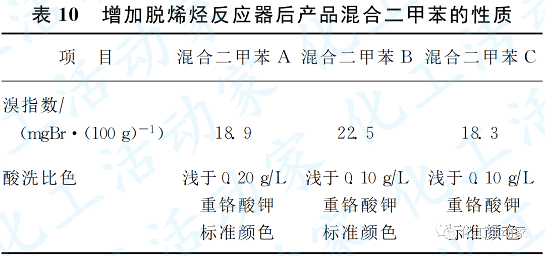

产品混合二甲苯在增加脱烯烃反应器后的性质见表10。
京博石化│催化重整生成油加氢脱烯烃技术的工业应用的图11
从表10可以看出,产品混合二甲苯的溴指数和酸洗比色均符合质量要求。

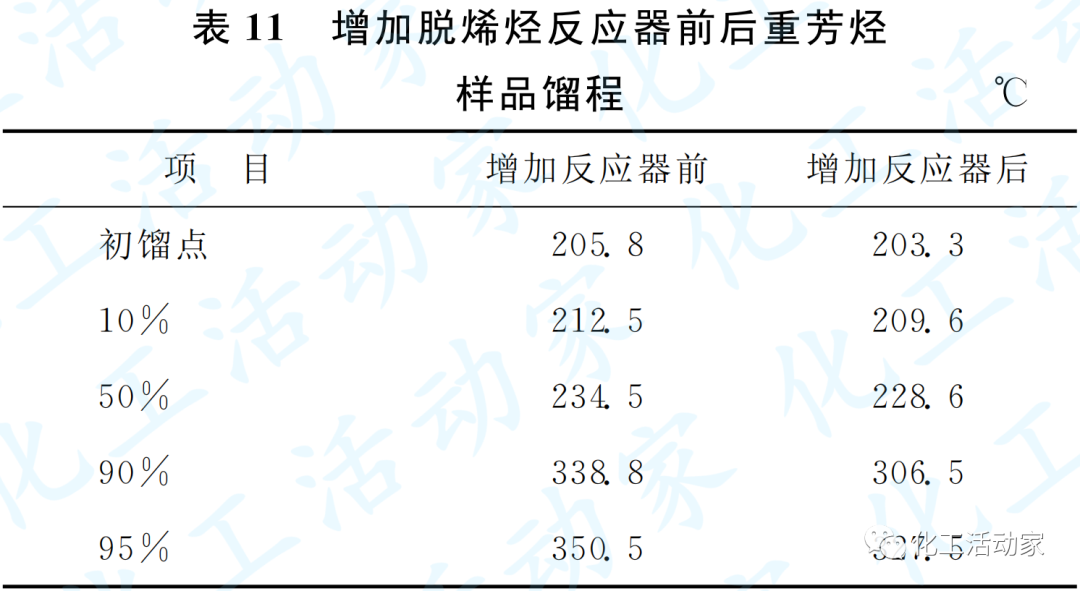

二甲苯塔塔底重芳烃样品在增加脱烯烃反应器前后的馏程见表11。
京博石化│催化重整生成油加氢脱烯烃技术的工业应用的图12
从表11可以看出,重芳烃样品的90%和95%馏出温度在增加脱烯烃反应器后降低明显,同时从现场取样来看,样品颜色变化明显,检修前为深褐色,检修的增加脱烯烃反应器后样品颜色变为黄绿色。
