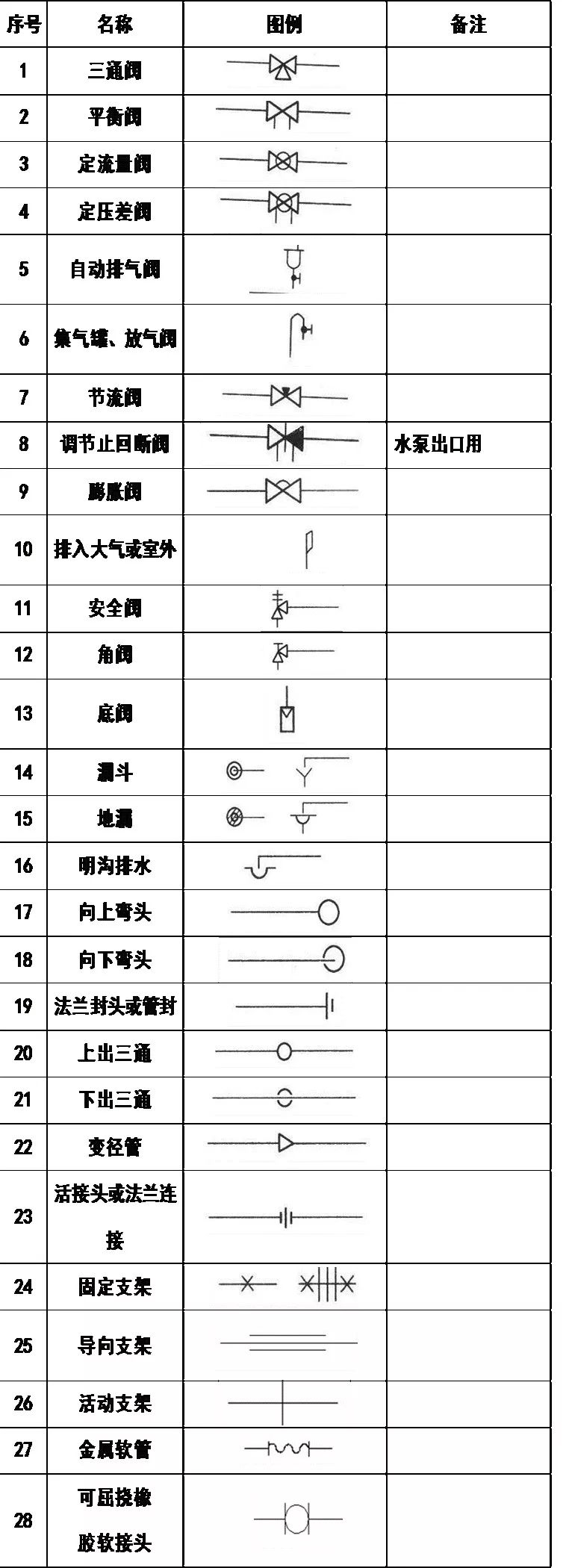

水、汽管道阀门和附件图例:
超全CAD图例符号画法大全,看过的都收藏了的图8
超全CAD图例符号画法大全,看过的都收藏了的图9
