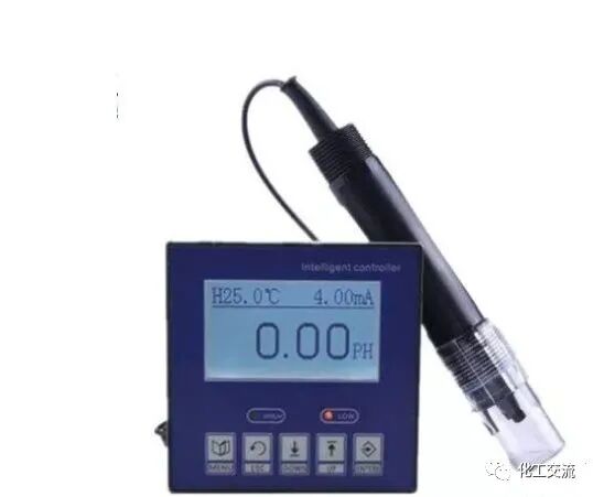

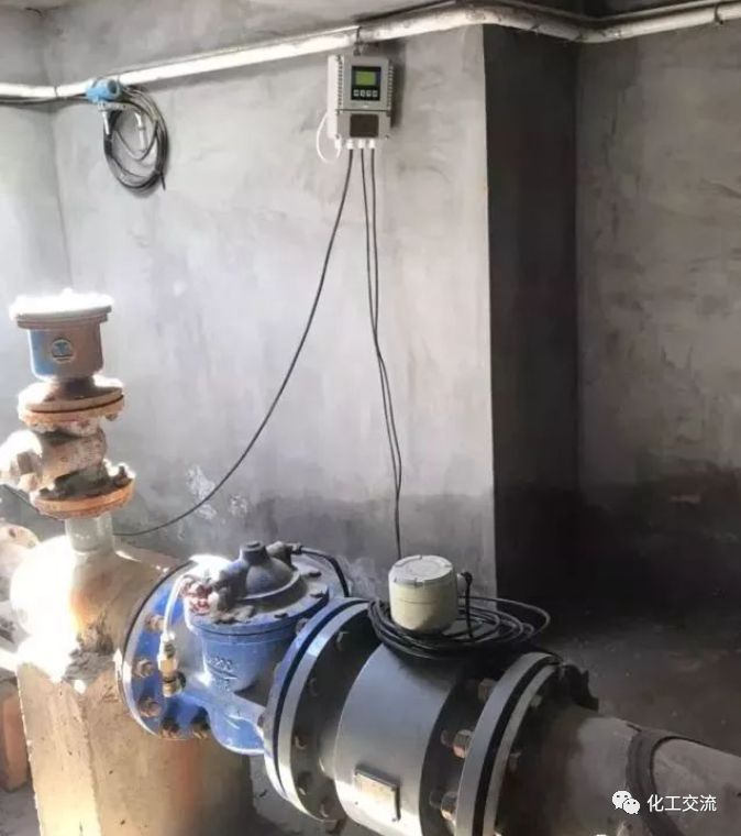

二次仪表
二次仪表:接受由变送器、转换器、传感器(包括热电偶、热电阻)等送来的电或气信号,并指示所检测的过程工艺参数值的仪表。自动检测装置的部件(元件)之一。用以指示、记录或积算来自一次仪表的测量结果。
一次仪表、二次仪表、就地仪表、远传仪表都是什么意思?的图2
二次仪表接受的标准信号一般有三种:

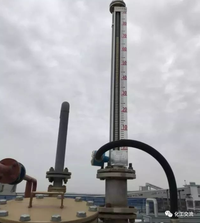

就地仪表
就地仪表:就地顾名思义就是与化工设备就近在工艺区域内安装的仪表,典型例子是压力表,玻璃管液位计等等。

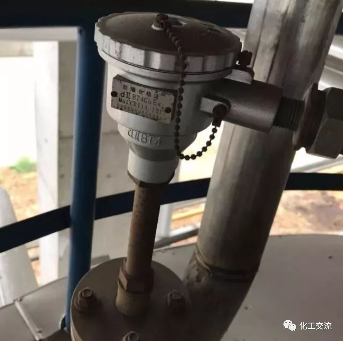

远传仪表
远传仪表:是安装在现场能够将现场信号以电或者气的形式从现场变送远传至控制室的仪表,比如一体化的压力变送器等等。
一次仪表、二次仪表、就地仪表、远传仪表都是什么意思?的图4
现在很多传统意义上的现场仪表也具有了远传功能,比如磁翻板液位计,本身可以单独作为现场指示仪表,和玻璃管液位计很相像,但是加上变送模块就可以既现场指示又远传。而压力变送器如果加上显示模块,也可以做现场指示。但是很少这样诸多功能集于一身地使用。因此一般需要既现场指示又远传的场合,现场指示主要功能是为了在自控失灵时提供现场操作方便的,也可以说是为了增加保险系数的。如配套上述情况的仪表需单独列出说明。
