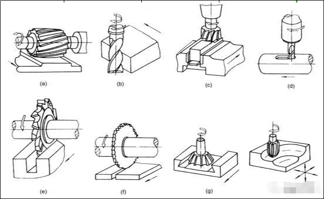

1、车削运动及形成的表面
车削运动:在切削过程中,为了切除多余的金属,必需使工件和刀具作相对的切削运动,在车床上用车刀切除工件上多余金属的运动称为车削运动,可分为主运动和进给运动。
机械加工基本常识,不懂你就OUT了!的图1
主运动:直接切除工件上的切削层,使之转变为切屑,从而形成工件新表面的运动,称主运动。切削时,工件的旋转运动是主运动。通常,主运动的速度较高,消耗的切削功率较大。
进给运动:使新的切削层不断投入切削的运动,进给运动是沿着所要形成的工件表面的运动,可以是连续运动,也可以是间歇运动。如卧式车床上车刀的运动时连续运动,牛头刨床上工件的进给运动为间歇运动。
工件上形成的表面:在切削过程中,在工件上形成已加工表面、加工表面和待加工表面。已加工表面指已经车去多余金属而形成的新表面。待加工表面指即将被切去金属层的表面。加工表面指车刀切削刃正在车削的表面。

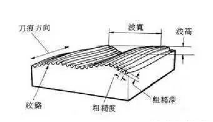

四)粗糙度机械学概念
在机械学中,粗糙度指加工表面上具有的较小间距和峰谷所组成的微观几何形状特性。它是互换性研究的问题之一。表面粗糙度一般是由所采用的加工方法和其他因素所形成的,例如加工过程中刀具与零件表面间的摩擦、切屑分离时表面层金属的塑性变形以及工艺系统中的高频振动等。由于加工方法和工件材料的不同,被加工表面留下痕迹的深浅、疏密、形状和纹理都有差别。表面粗糙度与机械零件的配合性质、耐磨性、疲劳强度、接触刚度、振动和噪声等有密切关系,对机械产品的使用寿命和可靠性有重要影响。

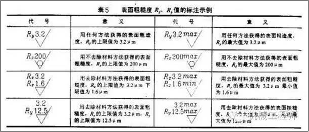

粗糙度表示方式
零件表面经过加工后,看起来很光滑,经放大观察却凹凸不平。表面精糙度,是指加工后的零件表面上具有的较小间距和微小峰谷所组成的微观几何形状特征,一般是由所采取的加工方法和(或)其他因素形成的。零件表面的功用不同,所需的表面粗糙度参数值也不一样。零件图上要标注表面粗糙度代(符)号,用以说明该表面完工后须达到的表面特性。表面粗糙度高度参数有3种:

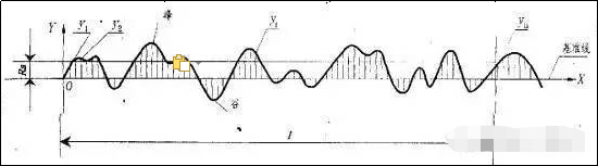

1、轮廓算术平均偏差Ra
在取样长度内,沿测量方向(Y方向)的轮廓线上的点与基准线之间距离绝对值的算术平均值。
2、微观不平度十点高度Rz
指在取样长度内5个最大轮廓峰高的平均值和5个最大轮廓谷深的平均值之和。
3、轮廓最大高度Ry
在取样长度内,轮廓最高峰顶线和最低谷底线之间的距离。
目前,一般机械制造工业中主要选用Ra.
机械加工基本常识,不懂你就OUT了!的图3
4.粗糙度表示方法
机械加工基本常识,不懂你就OUT了!的图4
