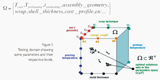

本次将使用ESI的软件同时进行多个自变量的DoE(实验设计),其中包含103个可行性假设,这项工作将在批处理模式(命令行编程)下自动运行大约30个模型,如上图所示,操作域内的参数如下图。
怎样使用ProCAST优化喷嘴导流叶片 附ProCAST2019版本新功能介绍下载的图3

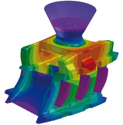

预热阶段:
预热阶段包括金属浇铸前模壳的预热,这一阶段的重要性在于它会直接影响到最终部件的完整性。因此,预热温度和换热损失是最基本的,并且要达到DoE参数水平。前者为模壳在预热周期结束时所达到的温度,后者是模壳从预热炉取出到浇注阶段开始所要经过的时间。图片向您特别展示了模壳的温度场,以及关键区域的切片视图,如LE(前面部位)和TE(后面部位)和核心。

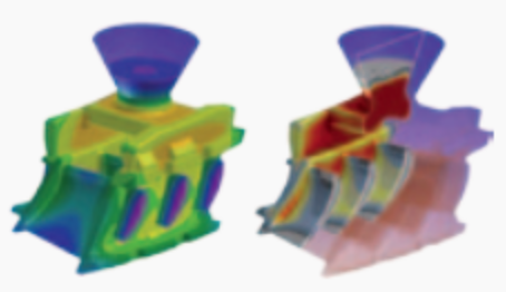

浇铸阶段:
浇注阶段是熔模铸造过程中的下一个重要步骤。速度曲线、浇注角度和浇注时间会影响铸件的质量(缩松度、局部晶粒尺寸等)。通常在DoE建模中,关键是要考虑热和流体的动力学,以及浇注过程中的固相分数和热流。与定向凝固(DSX)相比,充型过程相对于等轴凝固过程(晶粒形成)尤为重要,因此,上述几个参数在充型阶段始终要进行DoE研究。
