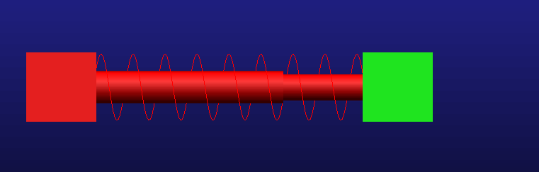

2.1几何模型的构建

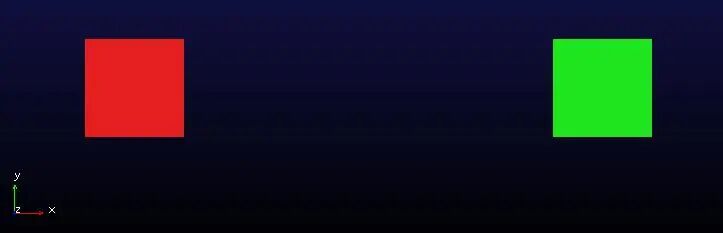

打开ADAMS View,新建一个文件,并且定义好路径和命名,按照图1所示的建好两个体。
ADAMS弹簧的使用 附adams路面路谱文件下载的图1
图1 模型创建

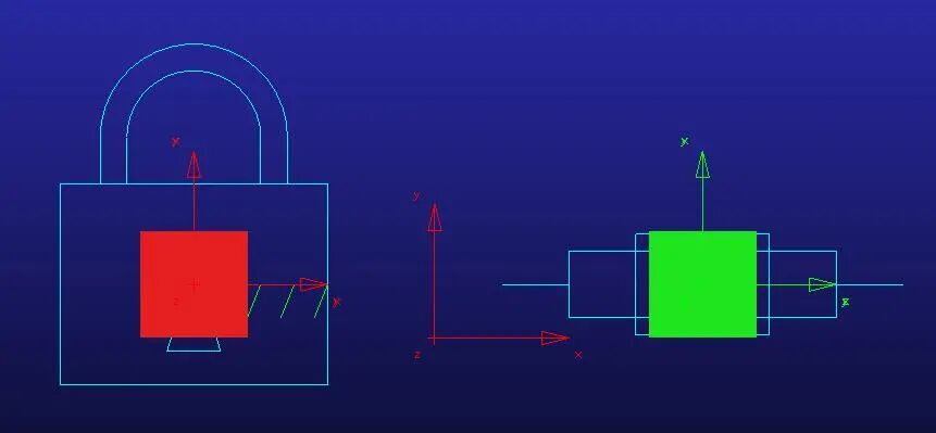

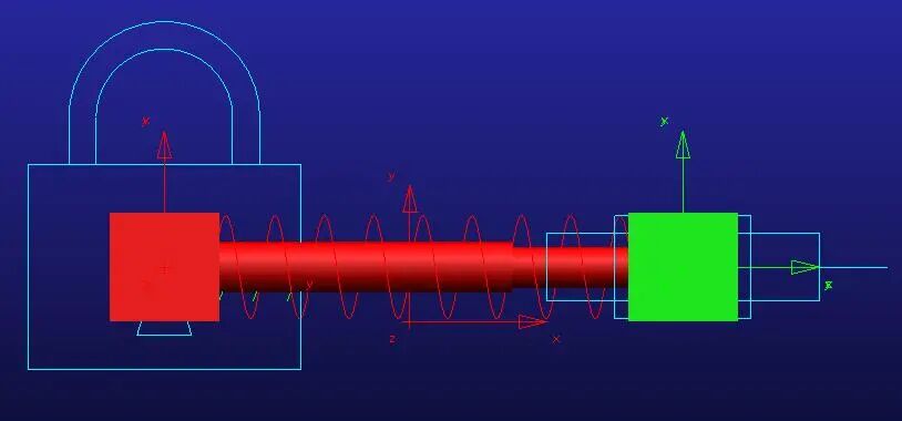

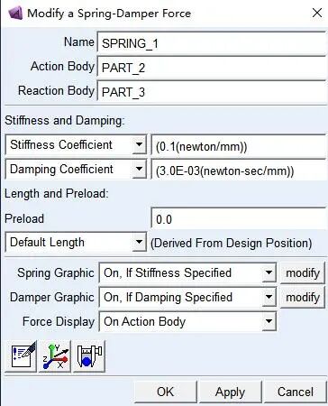

对左侧红色的体创建固定约束,右侧黄色的体创建移动副,方向沿着全局坐标系的X轴,如图2所示,并且在两个体之间的质心位置创建弹簧,如图3所示,设置弹簧刚度值为0.1N/mm,阻尼值为0.003,如图4所示。
ADAMS弹簧的使用 附adams路面路谱文件下载的图2
图2 创建连接关系
ADAMS弹簧的使用 附adams路面路谱文件下载的图3
图3 创建弹簧
ADAMS弹簧的使用 附adams路面路谱文件下载的图4
图4 弹簧参数

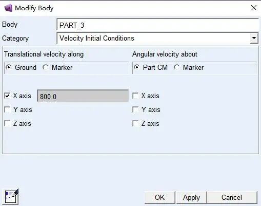

3.1驱动条件
对右侧绿色滑块施加X方向的初速度,速度大小为800mm/s,如图5所示。
ADAMS弹簧的使用 附adams路面路谱文件下载的图5
图5 创建驱动

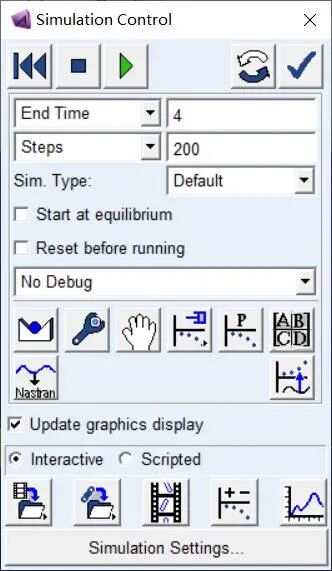

3.2求解设置
设置求解时间1s,求解步长50步,如图6所示,点击开始运行进行仿真。
ADAMS弹簧的使用 附adams路面路谱文件下载的图6
图6 求解设置

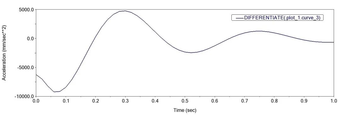

4.2查看结果

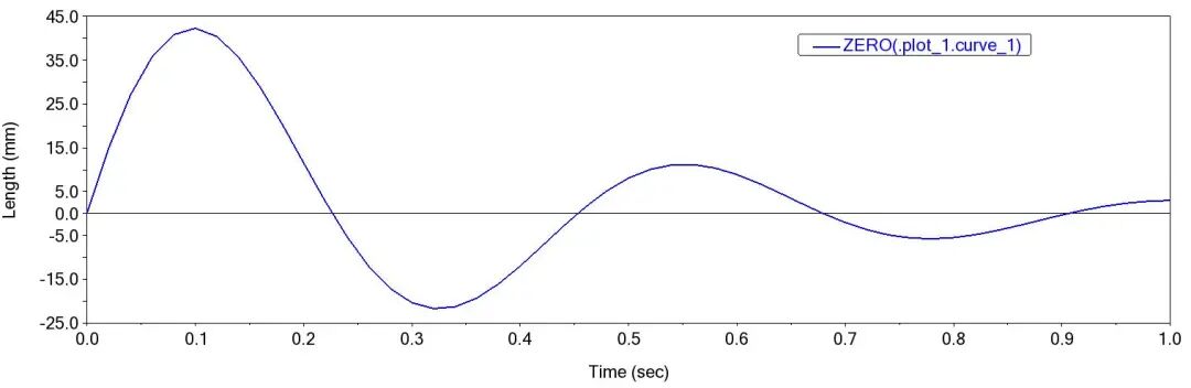

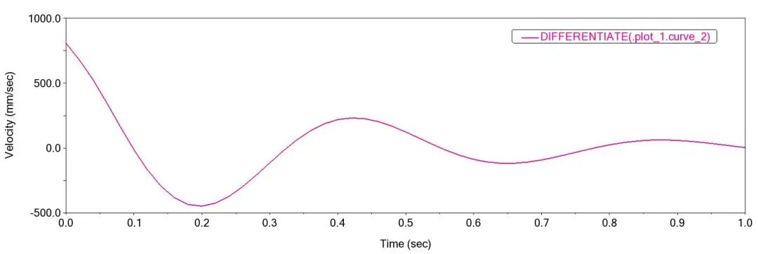

图8为绿色滑块的位移曲线,图9为速度曲线,图10为加速度曲线。
ADAMS弹簧的使用 附adams路面路谱文件下载的图8
图8 滑块位移曲线
ADAMS弹簧的使用 附adams路面路谱文件下载的图9
图9 滑块速度曲线
ADAMS弹簧的使用 附adams路面路谱文件下载的图10
图10 滑块加速度曲线
