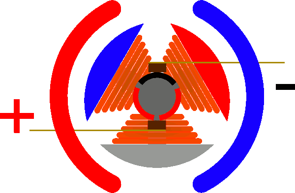

永磁电机
电机工作原理-视频+动图的图4

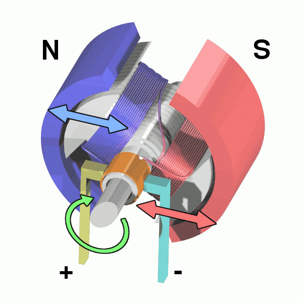

直流电动机
电机工作原理-视频+动图的图5
