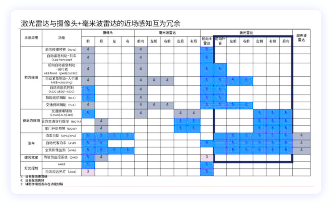

激光雷达如果参考毫米波雷达的布置方式,主要在侧后方变道场景和泊车场景最为有用。

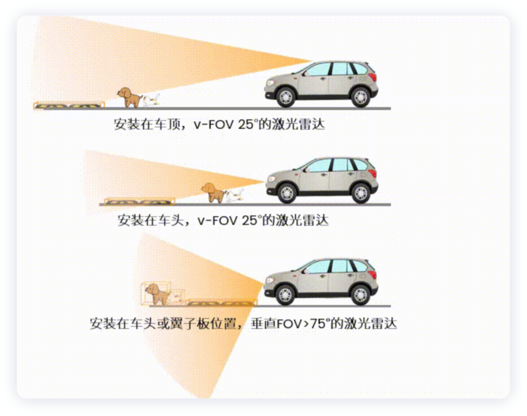

在城区道路行驶,行人、两轮车和穿梭变道的车辆混流,通行场景复杂多变,对于城区智能驾驶提出了更高挑战。在安装于车顶的前向长距激光雷达,主要考虑覆盖的范围,但是在探测时,如果要考虑城市路况,人车接触比较近的时候,是存在较大范围的近场盲区,特别是考虑中国的特殊的物体检测;在道路上高度30-50cm的宠物猫和宠物狗,在你停车的时候往你的死角跑,在你右转的时候是特别难受的。
激光雷达怎么做配置,侧向激光雷达有什么用?的图4
▲图2.检测的目标
因此通过侧边的配置,垂直视场角不低于75°的侧向激光雷达可以与前向激光雷达的近场盲区进行点云互补,能够实现低矮物体比如马路边沿、减速带等目标物,以及相邻车道线的探测。通常马路边沿高度10cm,可实现0.35m-15m的近场探测,还能够在0.35m处达到30行点云的超高分辨率的探测效果。
这里对于侧向补盲的激光雷达的垂直视场角提出了更高的要求,看目前上车的一些激光雷达布设方案,安装在侧向的激光雷达垂直FOV还是在25°,亮道的这款产品主打的就是超过75°的垂直视场角,是差异化的一个产品定位。

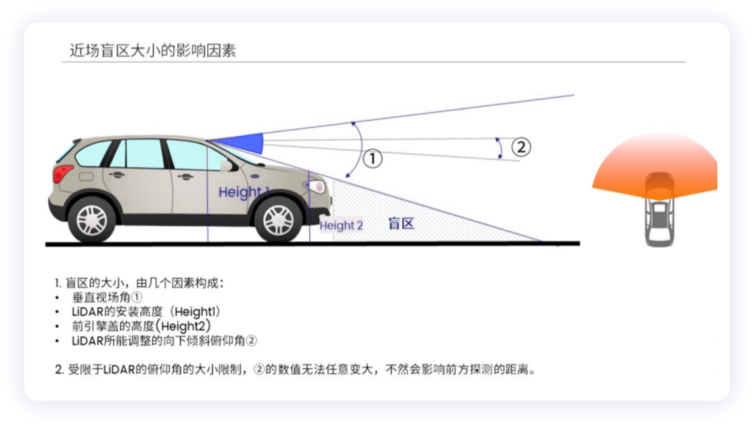

感知盲区的大小由几个因素构成,激光雷达的安装高度(Height1),前引擎盖的高度(Height2),激光雷达所能调整的向下倾斜俯仰角②。受限于LiDAR的俯仰角的大小限制,②的数值无法任意变大,不然会影响前方探测的距离。
