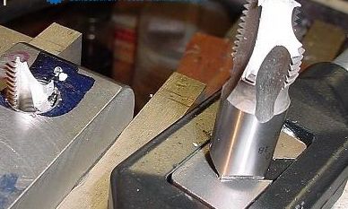

丝锥为什么又断了?是质量问题还是技术问题?
相信从事机加工都碰到过丝锥断裂的情况,小编现在要来给大家分析一下,为什么你的丝锥又断了,9点原因,请看。
