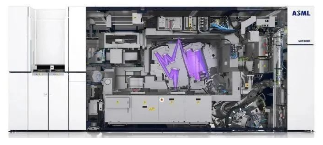

新款EUV光刻机重达 200 多吨,有“双层巴士”那么大,旨在生产可用于手机、笔记本电脑、汽车以及人工智能等领域的计算机芯片上所需的微观电路。EUV,即 ASML 最先进的机器所使用的光波波长,是指电磁波谱中波长从 121 纳米到 10 纳米电磁辐射所在的频段。

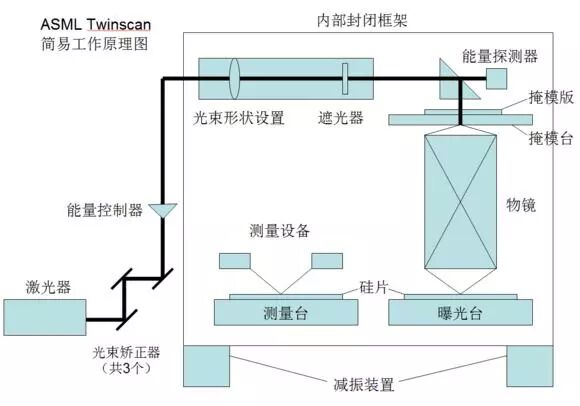

ASML光刻机的工作原理
【5/26更新】ASML正制造新一代光刻机,每台售价约4亿美元的图5
ASML光刻机的简易工作原理图
简单介绍一下图中各设备的作用:
测量台、曝光台:承载硅片的工作台,也就是双工作台。一般的光刻机需要先测量,再曝光,只需一个工作台,而ASML有个专利,有两个工作台,实现测量与曝光同时进行。而本次“光刻机双工件台系统样机研发”项目则是在技术上突破ASML对双工件台系统的技术垄断。
激光器:也就是光源,光刻机核心设备之一。
光束矫正器:矫正光束入射方向,让激光束尽量平行。
能量控制器:控制最终照射到硅片上的能量,曝光不足或过足都会严重影响成像质量。
光束形状设置:设置光束为圆型、环型等不同形状,不同的光束状态有不同的光学特性。
遮光器:在不需要曝光的时候,阻止光束照射到硅片。
能量探测器:检测光束最终入射能量是否符合曝光要求,并反馈给能量控制器进行调整。
掩模版:一块在内部刻着线路设计图的玻璃板,贵的要数十万美元。
掩膜台:承载掩模版运动的设备,运动控制精度是nm级的。
物镜:物镜由20多块镜片组成,主要作用是把掩膜版上的电路图按比例缩小,再被激光映射的硅片上,并且物镜还要补偿各种光学误差。技术难度就在于物镜的设计难度大,精度的要求高。
硅片:用硅晶制成的圆片。硅片有多种尺寸,尺寸越大,产率越高。题外话,由于硅片是圆的,所以需要在硅片上剪一个缺口来确认硅片的坐标系,根据缺口的形状不同分为两种,分别叫flat、notch。
内部封闭框架、减振器:将工作台与外部环境隔离,保持水平,减少外界振动干扰,并维持稳定的温度、压力。
