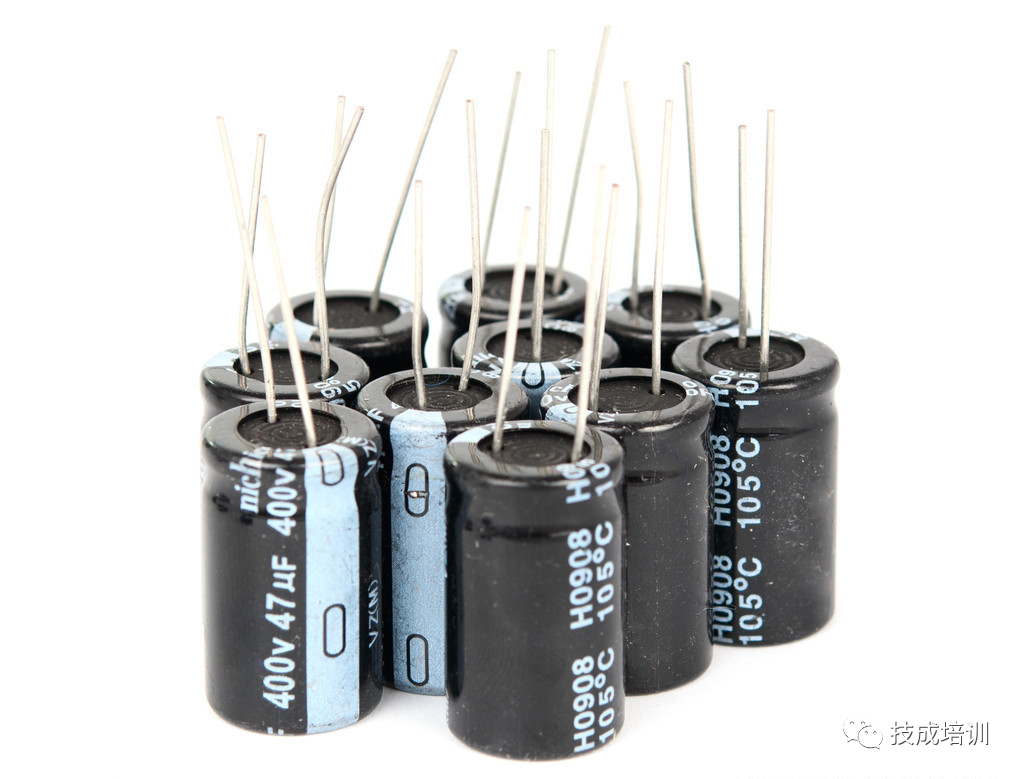

OK!咋整?什么?容性负载和感性负载能相互抵消?原来电容电流超前电压90°。而电感则是电压超前电流90°。那么两个容抗和感抗相等的电容和电感在一起,电路的功率因数就成1啦。
那么问题来了,我们日常的供电系统的负载,是电感多呢?还是电容多呢?小编先说说电容,广义来说,任意两个导体组成的孤立体系都是一个电容器,但是这种电容的电容量很小,主要和导体上电荷量及导体见距离有关。
再说说电感,电感就是电线多转几个弯。最常见的就是线圈。小编就见过一个电焊机因为线长了,工人又犯懒,没有把卷在一起的电线分开,结果导致电焊机不能引弧。他们惊呼:上午用还是好的,怎么下午就坏啦。然后我上去飞起一脚,电焊机就修好啦!哈哈,跑题啦!
除了线圈,电动机也是属于电感型负载,通俗点说,只要有绕组的都是电感型负载。所以日常中,电感性负载的量要远大于电容性负载。

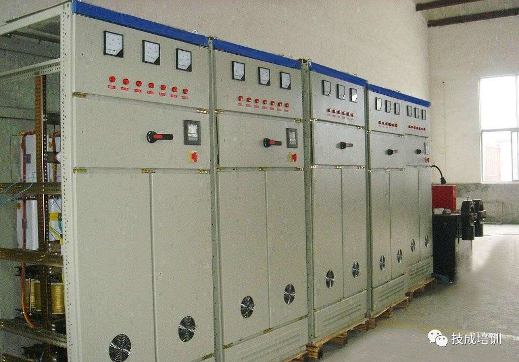

所以我们要功率补偿,一般就是算一下自己这边的无功功率,然后上一套电力电容器。功率因数就上去了!
不懂无功补偿还是个好电工吗?老电工教你秒懂无功补偿!的图3
补偿容量如何确定?
1、按功率因数标准确定补偿容量:Qc=P(tanΦ1-tanΦ2)
2、按供电能力要求确定补偿容量
3、高供高计的用户变压器无功补偿容量的确定
1250kVA的变压器的有功功率:P=S*cosΦ=1250*0.85=1062.5Kw
按功率因数标准确定的补偿容量:Qc=P(tanΦ1-tanΦ2)=1062.5*(0.6197-0.3287)=309.19 kvar
800kVA的变压器的有功功率:P=S*cosΦ=800*0.85=680kW
按功率因数标准确定的补偿容量:Qc=P(tanΦ1-tanΦ2)=680*((0.6197-0.3287)= 197.88kvar
所以,1250kVA的变压器的无功补偿容量确定为310kvar,800kVA的变压器的无功补偿容量确定为200kvar。
