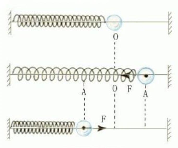

细说振动位移、速度、加速度的图1
上图为一个简单振动的示意图,我们用这个图来说明一些概念。
首先,假设某质点初始位置为横轴上某个位置,当振动开始之后,质点在任意时刻距离在振动方向上和初始位置之间的距离差A就是位移。质点到达这个位置所有时间t,那么此时这个质点的速度就是A对t的微分。同样的逻辑,质点振动速度对于时间的微分就是振动的加速度。相反的,振动的加速度是振动速度对时间的积分,振动的速度是振动位移对时间的积分。

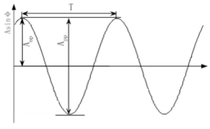

细说振动位移、速度、加速度的图2
上面的图是这个振动的时域图,不难发现,这个振动中,质点距离原始点最大的距离A是正弦波的幅值。这个质点在通过0位置的时候,速度达到最大值。质点在前一个峰值的地方,达到加速的最大值。换言之就是振动的速度超前位移90°,振动的加速度超前速度90°。
振动位移为什么用峰峰值?
从前面的定义可以看出,振动的位移是振动中质点距离初始位置之间的距离。在整个时域中,振动的位置不断变化,每时每刻都有一个位移值。其中,质点距离初始位置最远的距离,对于机械设备来说,在整个振动所有位移值中,是影响最大的。同时对于一个振动而言,设备经历的最大变形量是两个峰值之间的距离,也就是这个振动位移量的峰峰值。在上图的振动波形中就是横轴两侧,振动幅值的绝对值之和。设备经历振动的最大变形量对设备自身的影响最大,因此在对振动进行位移值测量的时候,一般取峰峰值。

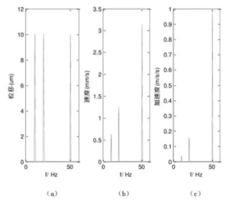

细说振动位移、速度、加速度的图3
上图为同一个幅值为10um振动的位移信号、速度信号和加速度信号的频谱。可以清楚地看到,相同的三个频率分量中,加速度信号里表现强烈,速度信号表现适中,位移信号并不敏感。
对于旋转设备而言,加速度对于高速设备的振动更加敏感,位移信号更加适用于低速振动的场合。
