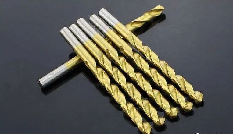

钻头分多少种?十个有八个答不上来
钻头是一种旋转而头端有切削能力的工具,一般以碳钢SK或高速钢SKH2、SKH3等材料,经铣制或滚制再经淬火热处理后磨制而成,用于金属或其它材料上之钻孔加工。 它的使用范围极广,可运用于钻床、车床、铣床、手电钻等工具机上使用。
钻头分多少种?十个有八个答不上来的图1
钻头依照不同种类可以划分为以下几种:

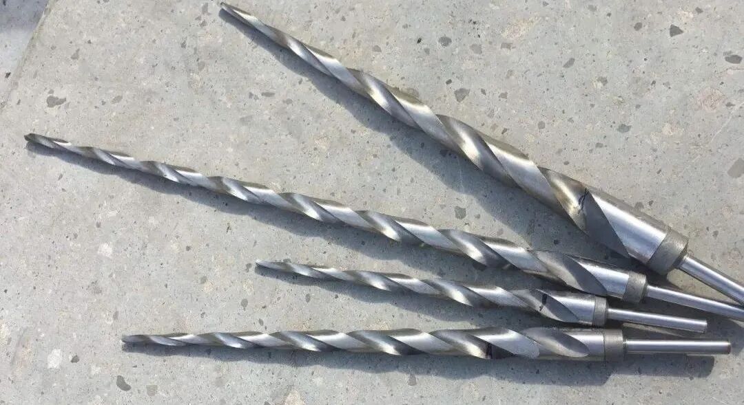

7、 锥度钻头:当加工模具进料口时可使用锥度钻头。
钻头分多少种?十个有八个答不上来的图2
