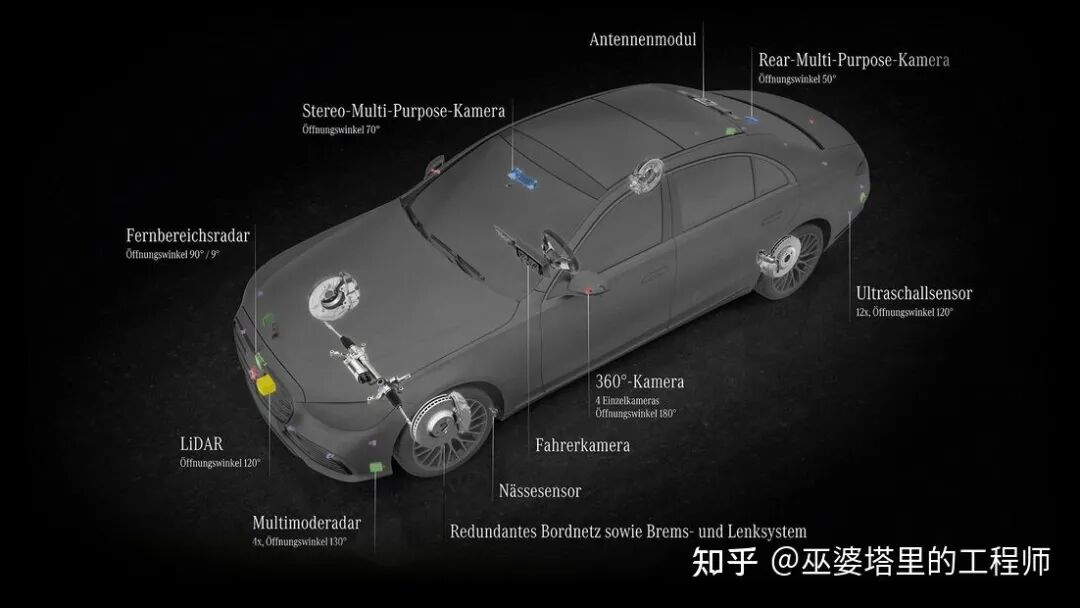

2021年底,一条消息在自动驾驶圈子里开始刷屏,那就是德国联邦汽车运输管理局 (KBA) 批准了奔驰的L3级自动驾驶系统。这是继今年本田的量产L3系统以后,L3级自动驾驶领域的又一个突破。由于L3是限定场景的自动驾驶,奔驰也给出了明确的应用场景定义:智能领航系统(Drive Pilot)能够在交通高峰或拥堵期间,在宽度适宜的德国高速路段,以最高60公里/小时的速度启用L3级有条件自动驾驶模式。模式开启以后,驾驶员可以松手松脚,视线也可以离开道路。奔驰允许驾驶员操作中控屏幕,使用车载办公室、浏览器或者看视频。不过,在车内看书看报,玩手机目前还不被允许。奔驰的这个Drive Pilot与奥迪A8的TJP非常类似,但是限制条件更多,以保证驾驶员可以在车辆提示后及时的接管,这也是目前L3级系统最大的挑战。
传感器方面,Drive Pilot配置了包括摄像头、激光雷达、毫米波雷达、超声波雷达等共26个传感器。在奔驰S级前格栅中央,有三个传感器,其中上方中央的传感器为前向毫米波雷达,其水平视场角为90度,垂直视场角为9度。下方左侧为环视摄像头,右侧是视场角为120度的激光雷达。前挡风玻璃处配备了一对双目前视摄像头,视场角为70度。车身四角配备四个毫米波角雷达,其视场角为130度。车身两个后视镜、后备箱中部加上前格栅,共有4个360度环视摄像头。此外,还有环绕车身头部和尾部的12个超声波雷达。在后风挡上方,集成了奔驰的高精定位模块。后风挡左侧,集成一枚斜向摄像头,这枚摄像头能够感知后方交通状况,如果有警车、救护车通过,L3级自动驾驶系统会主动避让。在车辆左前轮后部,还有一枚雨水传感器。在下雨或者道路湿滑状况下,奔驰的L3级自动驾驶系统是不能开启的。车内仪表位置,集成了一枚驾驶员监测摄像头,用于监测驾驶员的驾驶状态。
以上这些传感器除了用来增强系统的感知能力,也给系统带来了冗余,以保证在某些传感器失效的情况系统还可以可靠的工作。除了众多传感器,Drive Pilot还配备了高精度地图,系统也必须在有高精度地图覆盖的道路上才可以开启。即使某些传感器被遮挡或者失效,高清地图依然可以通过检索存储的数据获得周围环境的感知,保证了定位的准确性和稳定性。这些都是L3级系统能够让驾驶员暂时脱离对车辆控制的安全保证。

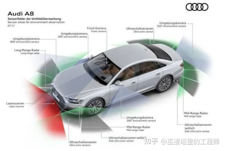

2017年夏天,奥迪发布了第四代A8,其中最大的亮点就是搭载了Traffic Jam Pilot(TJP)系统。TJP系统已经属于L3的范畴,因此奥迪A8可以说是全球首个“量产”的L3级系统。为什么加上引号呢,这是因为该功能在交付的车辆中一直没有开启,用户只能在奥迪自己的演示车中体验。奥迪官方的解释是法规方面的问题,但其实最核心的原因还是技术方面的,也就是L3中的所谓的“接管悖论”问题。在60公里时速以下的结构化道路堵车场景中,TJP系统允许驾驶员低头玩手机或者睡觉。这时如果出现突发状况,可能就会出现接管不及的情况。虽然奥迪在2019年底取消了L3级自动驾驶项目,但是这个探索也为后续的L4和各种高级L2系统的研发提供了宝贵的经验。
奥迪A8全车共有12个超声波传感器、4个全景摄像头、1个前置摄像头、4个中程雷达、1个远程雷达、1个红外摄像机。此外,奥迪A8首次搭载了一个4线的车规级激光雷达,并且配备中央驾驶辅助系统控制单元(zFAS),这些都是L3级自动驾驶系统的必备选项。

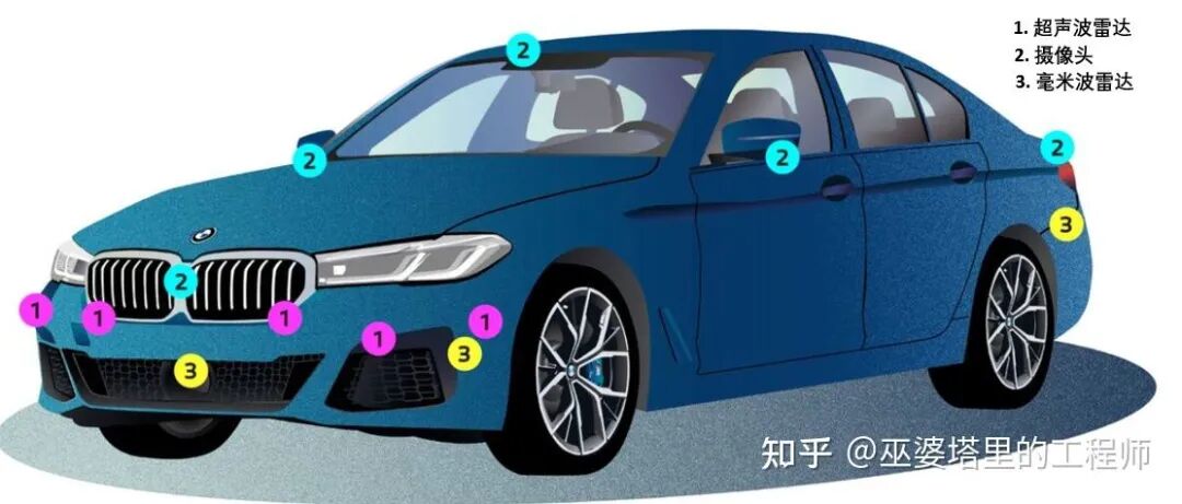

宝马

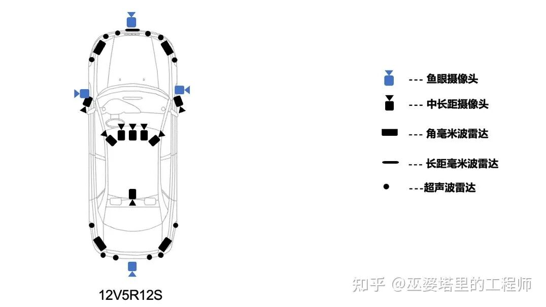

目前在宝马诸多车型上搭载的辅助驾驶系统Pro是L2级别的系统,很多L2级别的典型应用都包含在内,比如主动定速巡航、城市拥堵、变道辅助、前向碰撞预警,紧急制动辅助、车道纠偏辅助等等。但是这毕竟只是L2级的系统,驾驶员虽然在某些条件下可以松手松脚,但是必须时刻观察环境,准备接管车辆。以交通拥堵辅助系统为例,该系统可以在车道线清晰,车速低于60公里/时的场景下启用。启用后车辆跟随前车自动行驶,驾驶员可以松开方向盘和油门。但是,车内的摄像头会随时监控驾驶员的双眼,一旦发现驾驶员视线持续离开前方道路,该功能就将退出。这与系统提示后驾驶员才需要接管的L3系统是有本质区别的。
Pro系统配置了25个传感器,包括探测车身四周的8个摄像头,探测相邻车道的4个短距离毫米波雷达,探测车辆前方区域行驶的1个长距离毫米波雷达和用于泊车辅助的12个超声波雷达。
各整车厂及方案供应商的自动驾驶系统策略分析的图3
宝马Pro系统的传感器配置

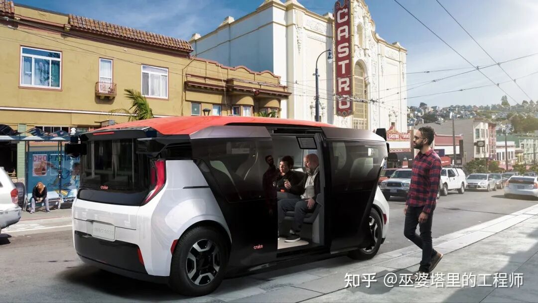

在RoboTaxi方面,Cruise在2021年1月推出了名为“Origin”的无人驾驶汽车。这款汽车面向的是L5级的应用,完全没有踏板和方向盘等传统控制装置,可提供全天候的服务。从外形来看,Origin更像是公路上行驶的迷你地铁。传感器方面,除了摄像头,激光雷达,毫米波雷达这些常规武器以外,Origin还配备了热传感器。而且这些传感器配置了两套,作为安全冗余。可想而知,Origin的成本不会很低,据估计应该在30至40万美元之间。不过值得一提的是,Cruise也在自主研发激光雷达和毫米波雷达,以进一降低成本和满足特定的需求。比如其自主研发的超短距毫米波雷达可以取代超声波传感器,以提高对近距环境的感知精度,更好的满足自动泊车的需求。

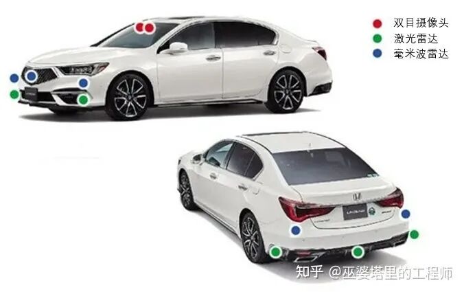

本田
2021年3月,本田发布了L3级别的量产车型Legend Hybrid EX。如果不考虑奥迪A8的L3级系统(没有交付给终端用户使用),这可以算是世界第一款量产的L3自动驾驶系统。但是,该车型先期只限量生产100辆,并且只是出租给用户使用,租期只有3年。与奥迪和奔驰的TJP系统类似,Legend支持在高速公路, 时速低于50 km/h,以及高精度地图覆盖的场景下开启系统。

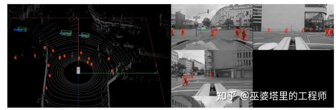

在传感器方面,Legend配备了5个激光雷达、5个毫米波雷达、双目前视摄像头和12个超声波雷达。其激光雷达数量较多,但是性能一般,据估计应该是来自法雷奥的16线激光雷达,最远探测距离 150 米。
各整车厂及方案供应商的自动驾驶系统策略分析的图5
本田Legend Hybrid EX传感器配置

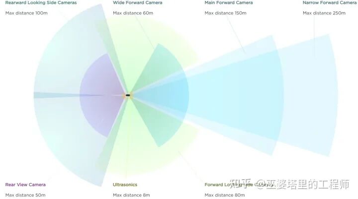

虽然一提起自动驾驶,很多人脑子里最先想到的就是特斯拉,但是特斯拉最新推出的FSD其实也只是L2级别(或者说高级L2)的自动驾驶系统,因为还是需要驾驶员随时准备好接管车辆。如果你只在L2级别的系统里横向对比,那么特斯拉的方案还是很有竞争力的。这个系统只采用了视觉传感器,包括了安装在车身不同位置,多种焦距和视野范围的摄像头。这些摄像头可以覆盖360度的视野,并且有一定的冗余性。
各整车厂及方案供应商的自动驾驶系统策略分析的图6
Tesla FSD系统的多摄像头配置
不用毫米波雷达,主要因为目前毫米波雷达的分辨率确实比较低,感知算法方面也有待提升。不用激光雷达,主要是成本方面的考虑,而且对于特斯拉目前L2级别的系统来说,确实也没有必要用激光雷达。除了这些考虑,我觉得可能还有一点,就是这些传感器都来自外部的供应商,过度依赖传感器就会受制于人。这也是为什么很多自动驾驶公司要自主研发激光雷达和毫米波雷达的原因。因此,特斯拉把战略重心放在数据和算法上,希望依靠最常见的摄像头来打造一套可靠的自动驾驶系统。不过,从目前的技术发展来看,这种纯视觉系统还是只能停留在L2级别的应用上,迈向更高级别系统的途径还是增加传感器。

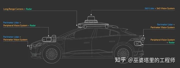

Waymo
与百度三管齐下和传统车企逐级推进的策略不同,Waymo从一开始就将目标锁定在了L4级别的自动驾驶,人类完全是乘客的角色,所有操作都由汽车自己完成。虽然比较激进,但确实也避免了低级系统由于过度宣传导致的安全隐患。传感器方面,Waymo的无人车可以说是武装到了牙齿,包括车顶,车前,车后的激光雷达,以及多个毫米波雷达和摄像头。
各整车厂及方案供应商的自动驾驶系统策略分析的图11
Waymo RoboTaxi的传感器配置

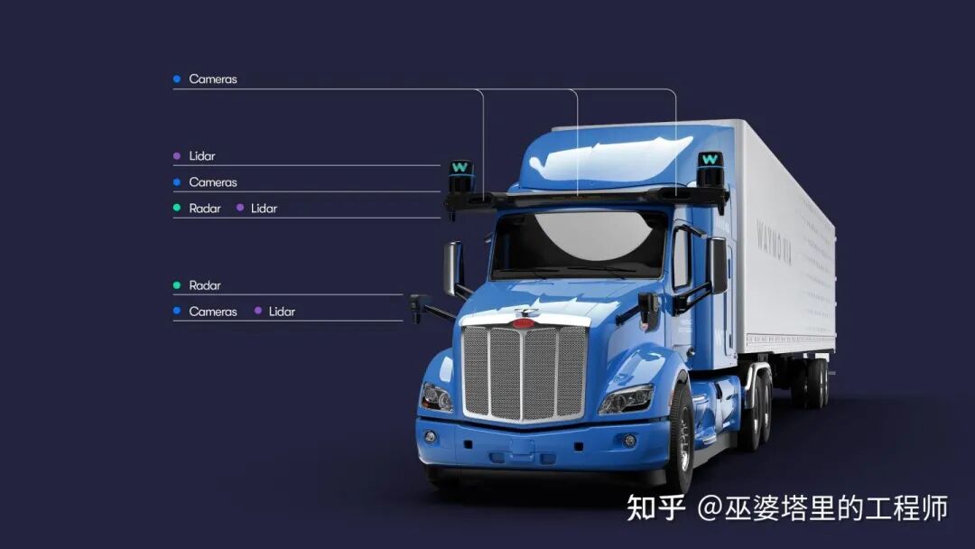

Waymo Via类似于RoboTruck,针对的主要是高速公路的场景。这种结构化的道路相对普通城市道路来说要简单一些,但是无人卡车的挑战在于车身重量大,刹车距离长,出现突发状况是需要更长的反应时间。也就是说,自动驾驶系统需要看的更远,才能更早的做出决策,为避免或减小事故争取时间。因此,Waymo Via卡车配备了更高分辨率的激光雷达,将感知范围扩展到500米。但是,到目前为止,Waymo Via的卡车还没有实现量产。

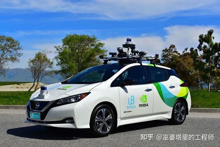

文远知行主要面向的是L4级别的自动驾驶系统。2019年在广州获得20张自动驾驶路测牌照,并推出了RoboTaxi服务,规模在国内仅次于百度。文远知行提出了一个三角模式,也就是“主机厂/Tier1+自动驾驶公司+出行公司”的闭环模式。作为自动驾驶公司,文远知行与雷诺日产三菱联盟合作,采用日产的Leaf车型作为自动驾驶系统的载体。与其他主机厂比如宇通和东风的合作也在推进中。同时,文远知行与广州市白云出租车集团、科学城集团成立了合资公司文远粤行,负责RoboTaxi的运营工作。
各整车厂及方案供应商的自动驾驶系统策略分析的图14
以和日产合作的Leaf2车型为例,我们来看看文远知行推出的L4级传感器组合套件。车顶搭载了具有360度视场的多个摄像头,激光雷达和毫米波雷达,可以对目标进行多重确认,保证了准确性和冗余性。同时在车前方也配置了一个激光雷达,可以更好地检测前方的细小物体,有效地弥补车顶传感器的盲区。不过从下图来看,这更像是一款L4级的测试车辆。

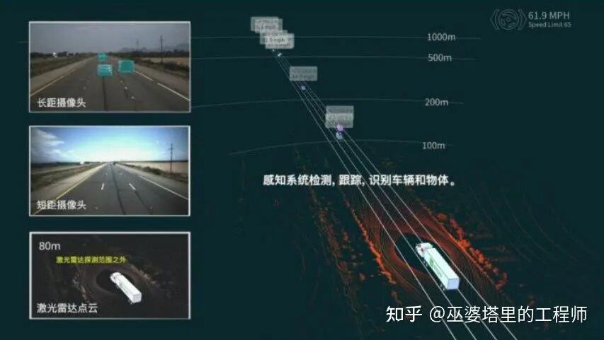

图森(TuSimple)是一家以卡车自动驾驶系统为主要业务的公司。与乘用车类似,卡车的自动驾驶系统也包括了摄像头,激光雷达和毫米波雷达这三种主要的传感器。但是,卡车的行驶场景与乘用车还是有一定的差别。卡车一般是在高速公路的场景下行驶,而且其自重比较大,刹车距离更长,因此需要更远的感知距离。此外,卡车经常需要在夜间环境下行驶,高速公路上的光照环境也比城市道路差很多,这就要求系统在光照条件较差时也有较好的感知能力。
图森采用了专门的摄像头,以及特殊的软件算法,可以使白天环境下感知距离达到1000米。在这个距离范围内,图森的感知系统可以能够检测前方车辆的类别,横向位置(属于哪条车道)和纵向位置(距离以及距离的变化情况)。
各整车厂及方案供应商的自动驾驶系统策略分析的图16
图森的视觉+激光雷达感知系统
