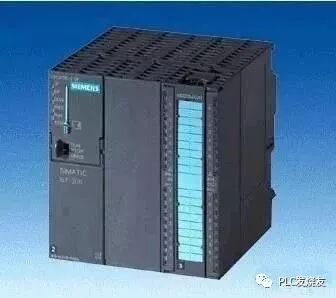

S7-300系列
实例讲解,大型的西门子PLC程序,是如何规范编写的!的图5
小型机:小型机的控制点一般在256点之内,适合于单机控制或小型系统的控制。
西门子小型机有S7-200:处理速度0.8~1.2ms;存贮器2k;数字量248点;模拟量35路。
中型机:中型机的控制点一般不大于2048点,可用于对设备进行直接控制,还可以对多个下一级的可编程序控制器进行监控,它适合中型或大型控制系统。
西门子中型机有S7-300:处理速度0.8~1.2ms;存贮器2k;数字量1024点;模拟量128路;网络PROFIBUS;工业以太网;MPI。

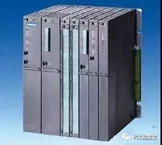

大型机:大型机的控制点一般大于2048点,不仅能完成较复杂的算术运
S7-400系列
实例讲解,大型的西门子PLC程序,是如何规范编写的!的图6
算还能进行复杂的矩阵运算。它不仅可用于对设备进行直接控制,还可以对多个下一级的可编程序控制器进行监控。
西门子大型机有S7-400:处理速度0.3ms/1k字;
存贮器512k;I/O点12672。
