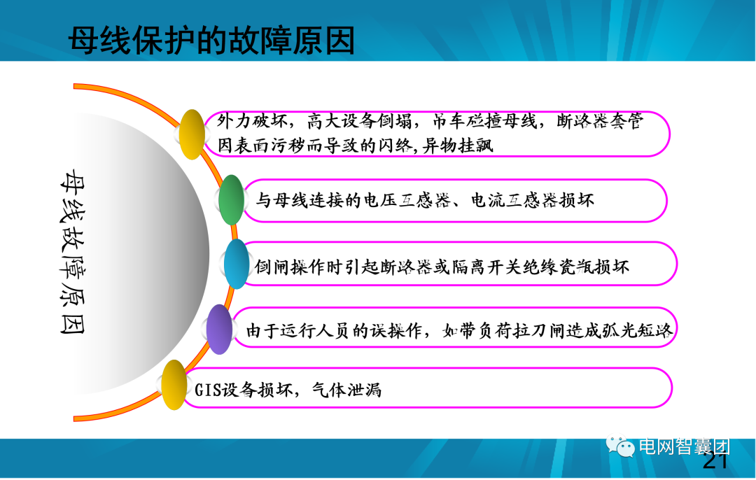

一文讲透母线保护原理和配置的图21

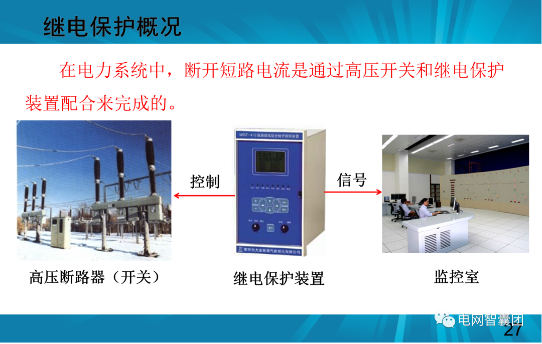

一文讲透母线保护原理和配置的图27

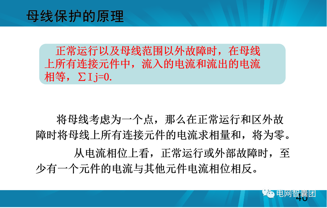

一文讲透母线保护原理和配置的图40

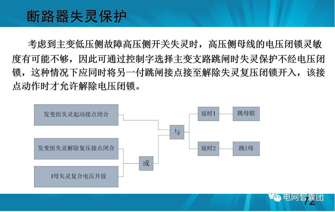

一文讲透母线保护原理和配置的图72

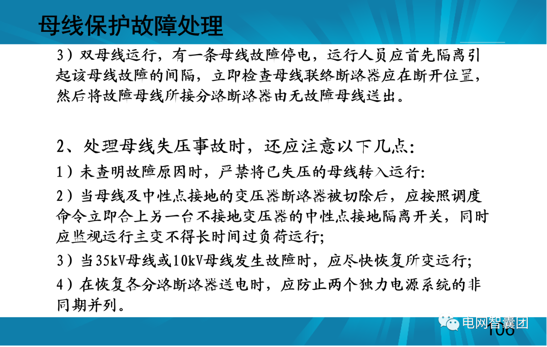

一文讲透母线保护原理和配置的图106

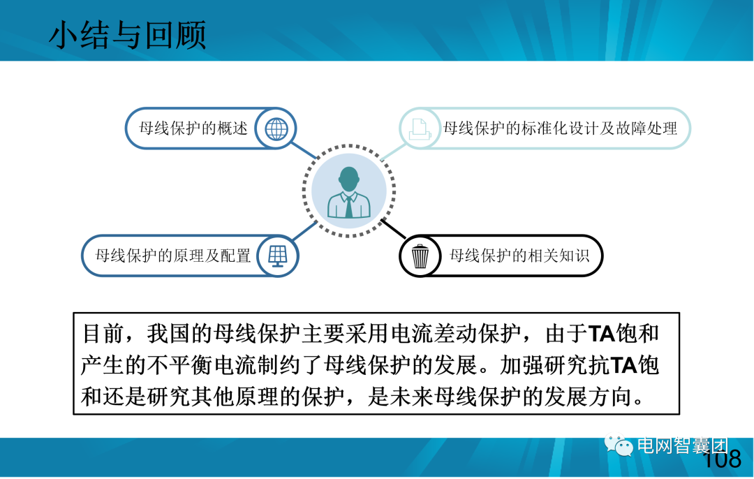

一文讲透母线保护原理和配置的图108
