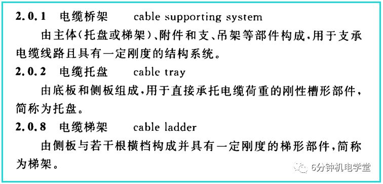

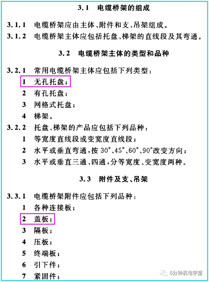

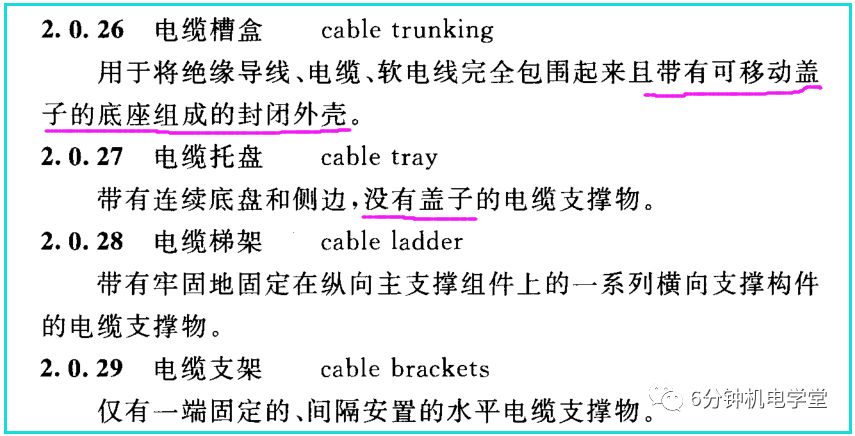

首先,我们看看规范是如何定义电缆桥架、线槽、槽盒、托盘、梯架、网架等术语:

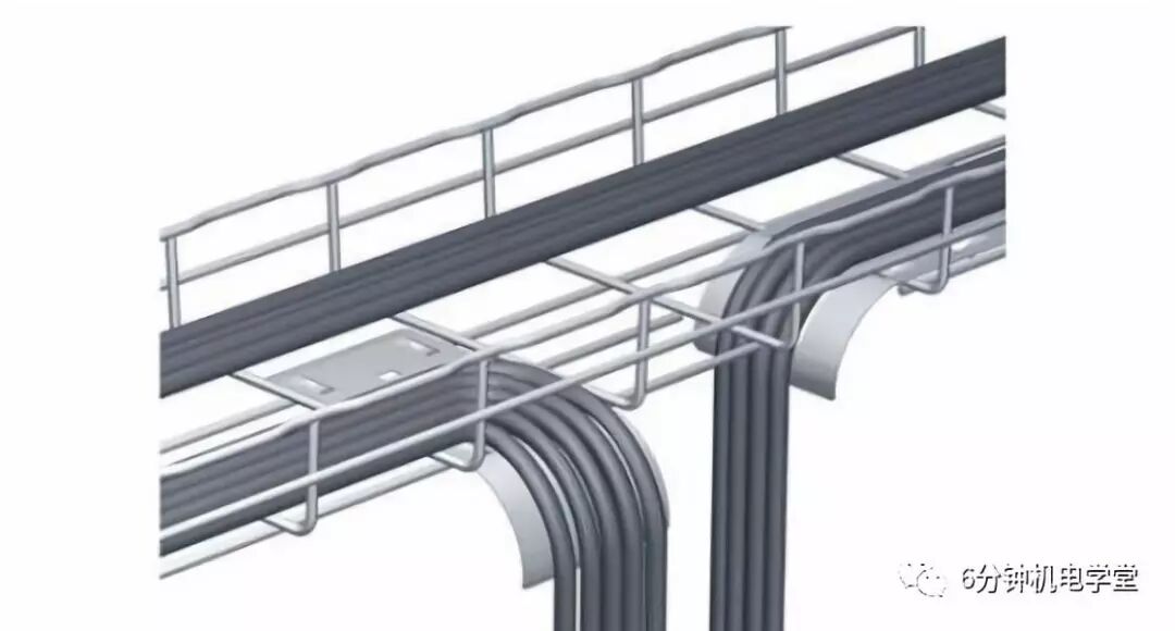

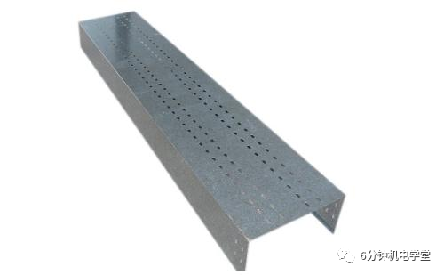

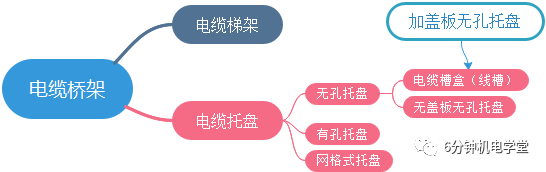

根据规范条文可知,电缆桥架通常用于敷设电缆且其外形像一座桥,因此称为电缆桥架,是统称。电缆桥架从结构上分主要有梯形式和托盘式两大类,其中托盘又分无孔托盘,有孔托盘,网格式托盘,同时可选择是否附带盖板。

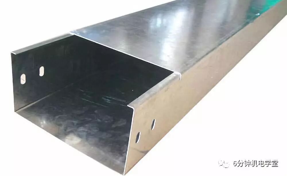

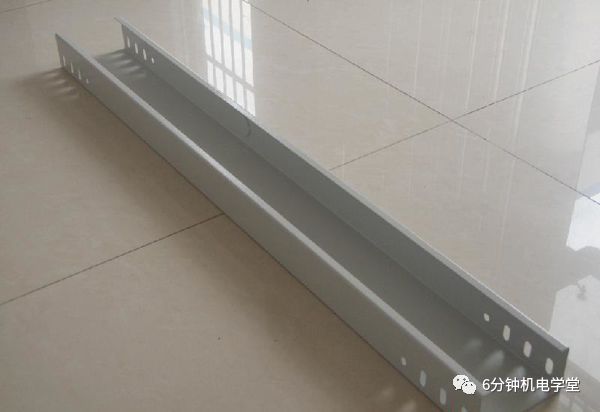

根据本规范术语,电缆槽盒是一种全封闭的电缆桥架,也常称电缆线槽,即T/CECS 31-2017规范中加盖板的无孔托盘。

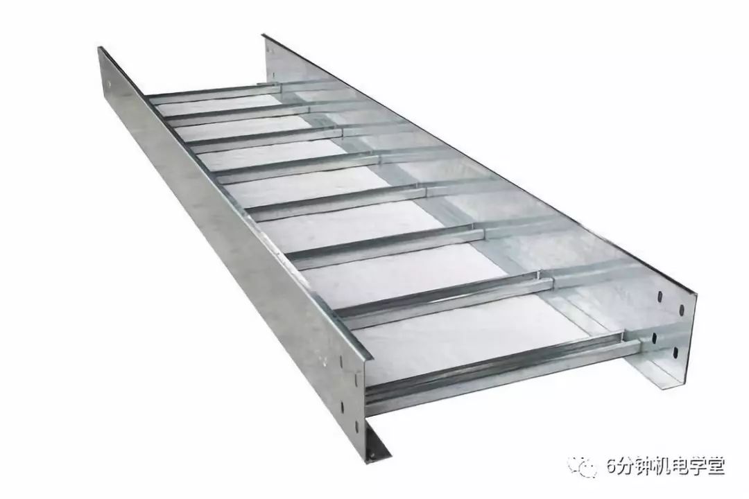

电缆梯架横档间有很大的空隙,敷设电缆时应防止电缆从横档的空隙中下垂,因此梯架水平敷设时通常只能敷设大截面电缆。

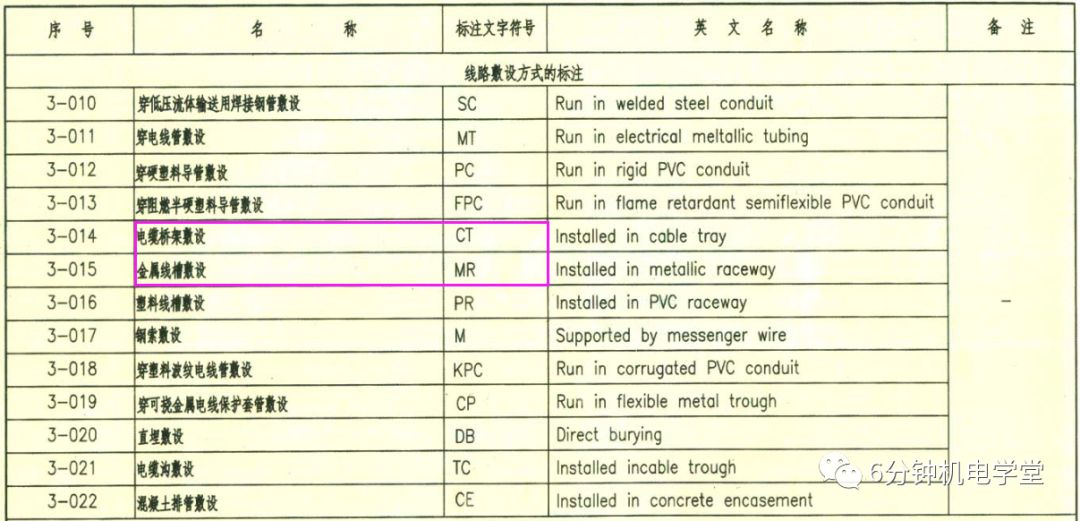

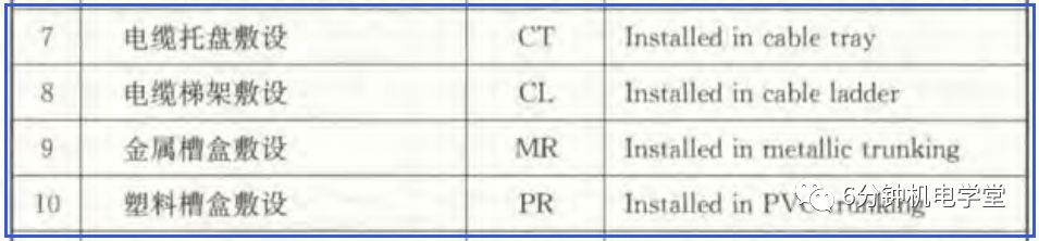

电缆桥架是统称,它本身就是模糊的、不严谨的,建议大家以后不要用 ,或者在设计文件中注明具体结构形式,如无孔托盘、有孔托盘、网状式托盘、梯架,有盖还是无盖;对全封闭的电缆桥架,应称为电缆槽盒或加盖板无孔托盘。
