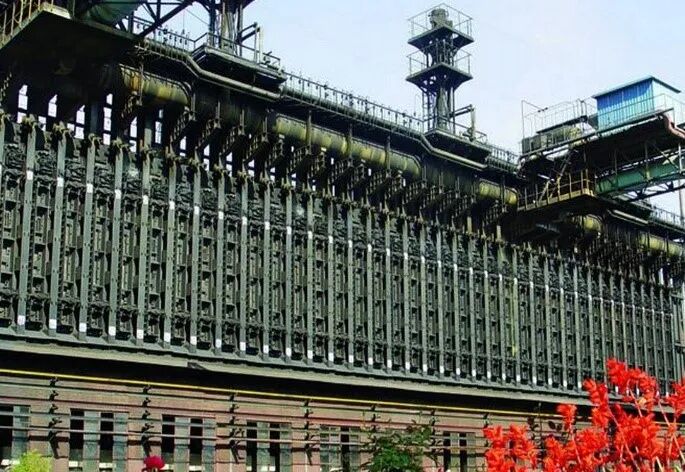

6米、7米、7.65米焦炉介绍的图1
顶装焦炉

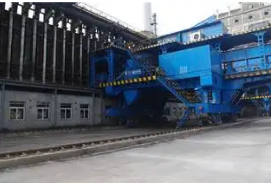

6米、7米、7.65米焦炉介绍的图2
捣固焦炉

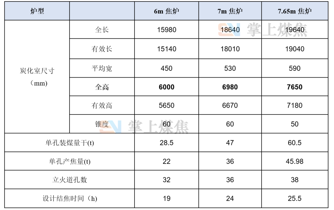

6米、7米、7.65米焦炉介绍的图3
表1 顶装焦炉炉型参数

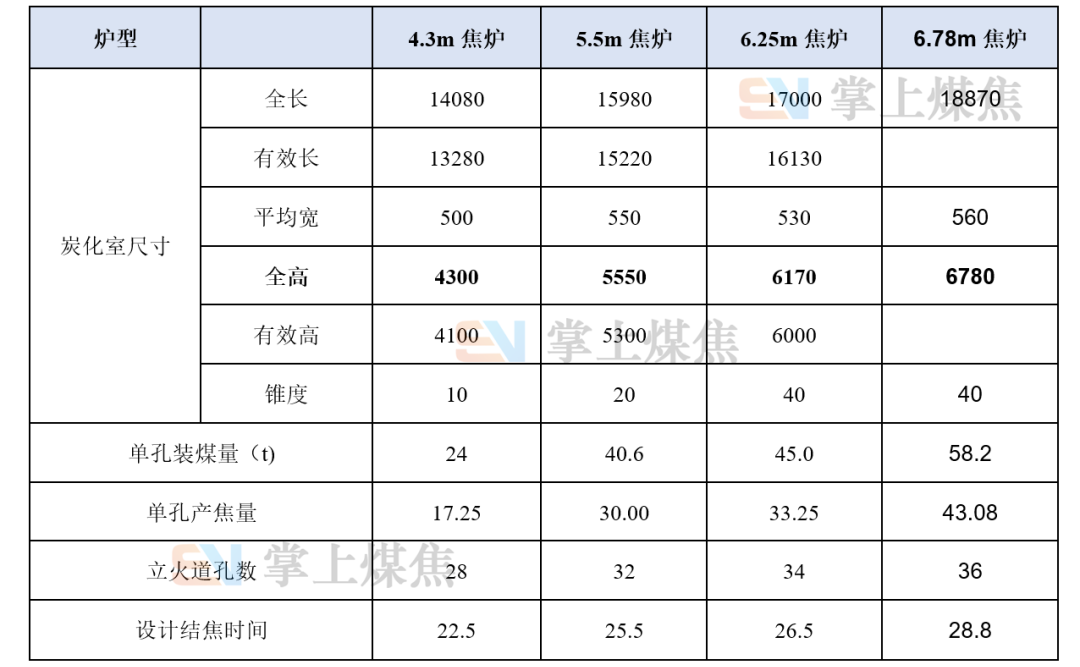

6米、7米、7.65米焦炉介绍的图4
表2 不同捣固焦炉参数

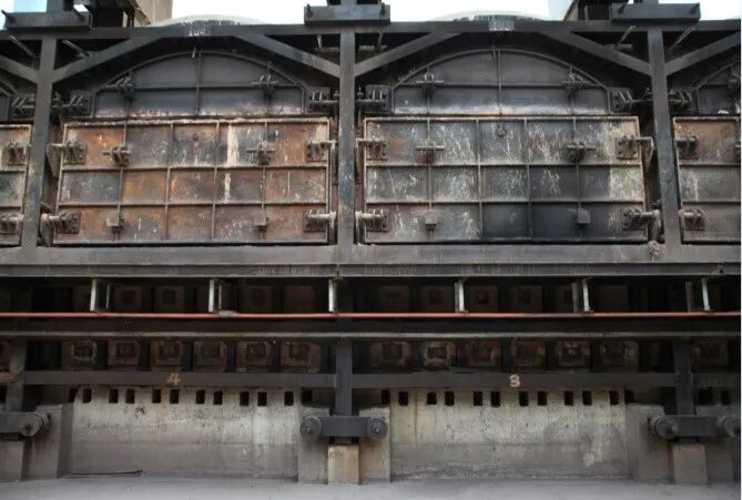

清洁型热回收焦炉
清洁型热回收焦炉是由若干组,每组若干孔窑洞形炉子组成。该型焦炉是在炼焦生产中以负压式热气回收通过余热锅炉进行热交换使产生的过热蒸汽以汽轮发电机来实现的焦、电联产的生产设施。工艺流程包括:备煤、分别破碎、配煤、装煤(或捣固装煤)、熄焦筛分、焦炉高温热气负压回收、余热锅炉、脱硫除尘、汽轮机发电。
6米、7米、7.65米焦炉介绍的图5
热回收焦炉

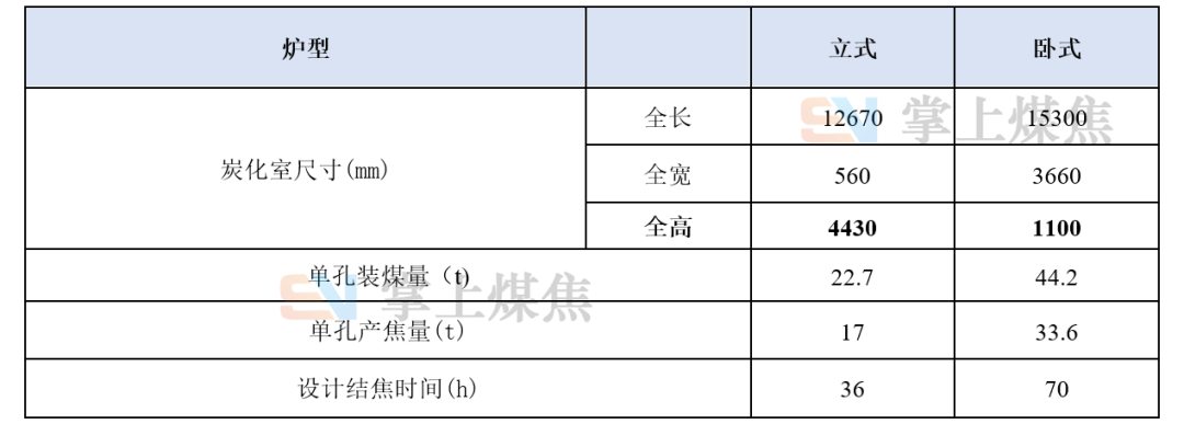

6米、7米、7.65米焦炉介绍的图6
表3 不同热回收焦炉参数

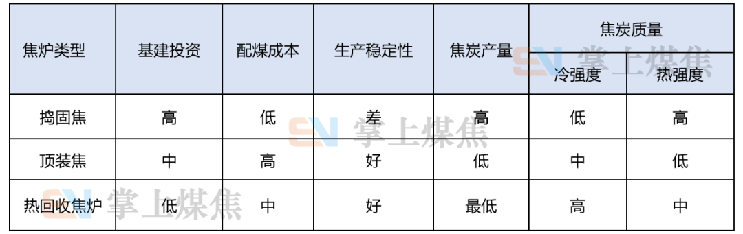

不同炉型差异性对比
6米、7米、7.65米焦炉介绍的图7
表4 不同炉型差异性对比
