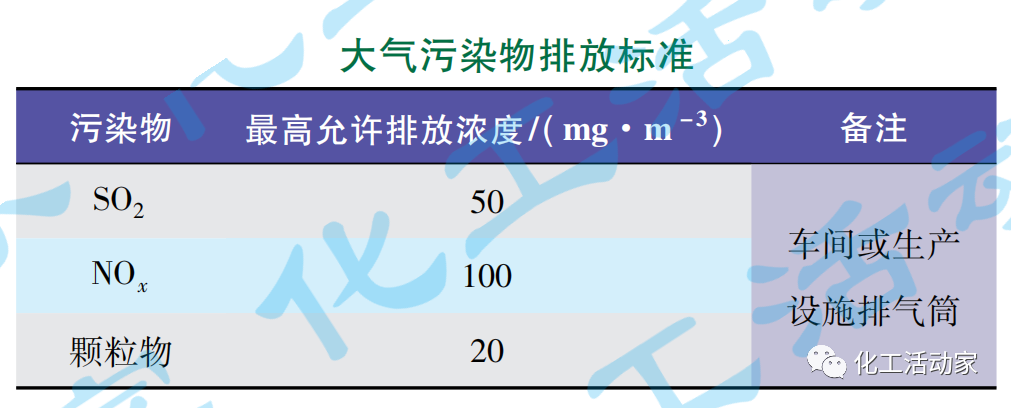

近年来国内对环境保护的要求日益提高,为此国家对石油化学工业污染物排放标准制定了更加严格的要求,特别是对大气排放物提出更高的指标。中石化扬子石化乙烯装置共有14台裂解炉,据实测,各炉烟气氮氧化物(NOx)排放量约在150mg/Nm3(氧含量3%,干基),已无法满足GB 31571-2015《石油化学工业污染物排放标准》规定的100mg/Nm3以下的要求,为此需对现有燃烧器进行改造,以达到国家新标准要求。

根据GB 31571-2015,焚烧类有机废气排放口,工艺加热炉的实测大气污染排放浓度,须换算成基准氧含量3%(干基)的大气污染基准排放浓度,并与排放值比较判定排放是否达标。下表为GB31571-2015中表5标准。

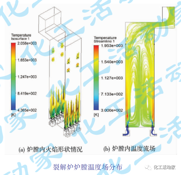

借助ANSYSCFX流体分析软件,对裂解炉底部燃烧器、侧壁燃烧器和炉膛整体进行数据模拟计算,在模拟时考虑了燃烧器的布置位置、供热比例和燃料气组成,给出了辐射段炉膛、底部燃烧器和侧壁燃烧器内的流动依据温度分布情况,具体情况如下图。
扬子石化│乙烯装置裂解炉低氮燃烧器改造及运行探讨的图2
ANSYSCFX流体分析软件模拟计算结果表明:裂解炉低氮燃烧器改造后,裂解炉炉膛内火焰形状和温度场未发生本质性改变,故改造具有可行性。

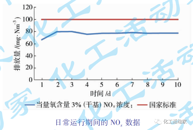

1)在首次投用低氮燃烧器时,在正常操作期间,部分裂解炉的NOx排放距100mg/Nm3警戒线余量少。经技术人员和厂家人员在现场对NOx的分布进行测量和调整,可将NOx排放修正值降低到80mg/Nm3以内,但在调整过程中发现,仅对底部低氮燃烧器调整,炉内火焰极易发生燃烧状况差,火焰发飘的情况,直接影响裂解炉的运行周期。经分析认为主要是侧壁风门密封不良,导致氧含量局部过高,影响燃烧模型的调整。为此在裂解炉第2个运行周期投用前,对其侧壁燃烧器进行了更换和调整,也为其它裂解炉的低氮燃烧器改造提供了思路。通过几次的优化调整,裂解炉低氮燃烧器改造后在日常运行过程中能稳定达标,NOx排放正常在80mg/Nm3左右。

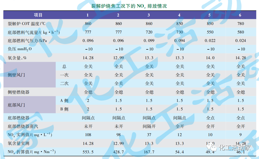

2)燃烧器在烧焦、降温和升温期间出现在氧含量3%(干基)条件下NOx不合格情况。经分析认为,裂解炉低氮燃烧器是按照在正常工况下设计的,但在烧焦、降温和升温期间,燃烧器的运行负荷仅正常工况的10%~30%,为保证烧焦效果,裂解炉炉管内温度要求又比日常温度高,因需保证炉内燃烧和温度场分布,原设计的10格风门开度无法根据实际燃料气情况进行相应调整,导致氧含量修正到3%后NOx出现超标现象。为降低炉内NOx含量,需对燃烧器进行降氮处理。结合现场情况,在底部燃烧器处增加降氮蒸汽喷,对底部燃料气加入降氮蒸汽。加入降氮蒸汽后,在烧焦、降温和升温期间,NOx可控制在100mg/Nm3以下。以烧焦工况为例,具体调整情况见下表。
扬子石化│乙烯装置裂解炉低氮燃烧器改造及运行探讨的图6
可见:烧焦工况下,侧壁风门全关,在底部燃烧器处通入降氮蒸汽对NOx浓度的降低效果十分明显。
