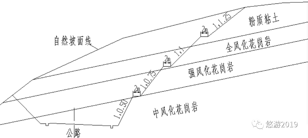

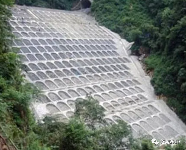

对于挖方边坡来说,一般情况下,越接近地表,岩土体受外界影响就越强,风化也越强烈,即岩土体性质越弱,休止角越小。反之亦然。因此,为适应岩土体性质,边坡的就体现为从下至上坡率逐渐变缓的设置方式,从而获得较好的坡体整体与局部稳定性。如下图1-1。
填挖方边坡的坡率确定机理的图1
图1-1 挖方坡率设置示意图
填挖方边坡的坡率确定机理的图2
图1-2 挖方边坡上缓下陡式坡率

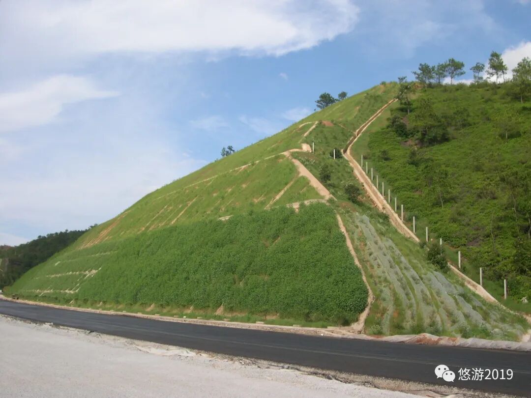

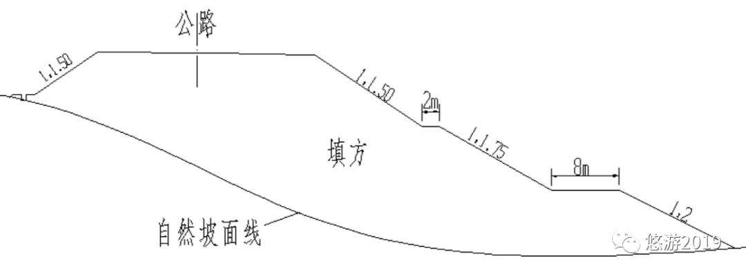

对于填方边坡来说,一般情况下,填料的性质是相对比较均匀的。因此,在确保各级边坡局部稳定性的基础上,边坡从上至下采取渐变缓的坡率设置,可有效扎稳“下盘”,从而有效提高边坡的整体稳定性。甚至有时为进一步提高边坡的稳定性,扎稳“下盘”而采用反压护道的形式。如下图2-1。否则,如果出现从上至下采取逐渐变陡坡率设置时就可出现“头重脚轻”的情况出现,那边坡的稳定性就会大打折扣。
填挖方边坡的坡率确定机理的图3
图2-1 填方坡率设置示意图
填挖方边坡的坡率确定机理的图4
图2-2 填方边坡上陡下缓式坡率
