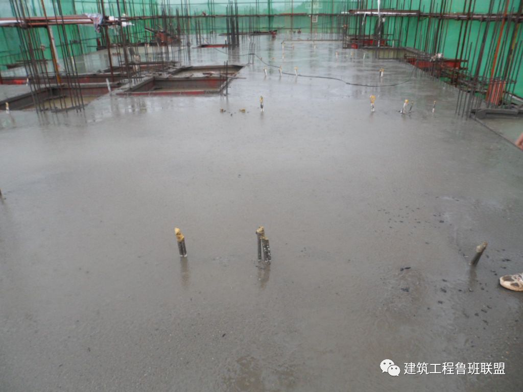

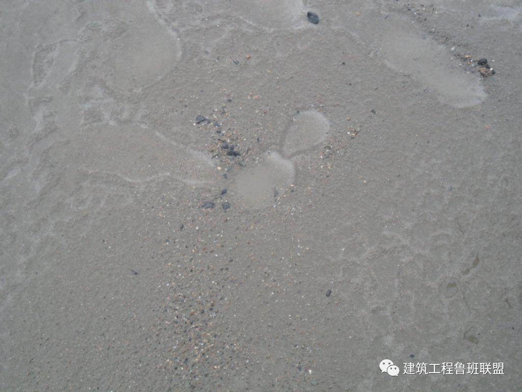

某住宅工程在浇筑楼板的时候,因下大雨未对现场刚浇的混凝土进行覆盖,造成混凝土表面流浆严重、起砂等现象。
混凝土浇筑时突降暴雨怎么办?听听一线专家怎么说!的图1
混凝土浇筑时突降暴雨怎么办?听听一线专家怎么说!的图2
【问题的后果】
① 由于大雨对混凝土表面的冲刷造成严重流浆就相当于减少该楼层的有效厚度
② 在下雨过后发现局部楼板存在漏水等现象
③ 影响了混凝土的强度
④ 表面观感很差
【问题的补救】
① 在雨停了之后马上使用高标号的水泥砂浆进行现场补充收光
② 应该对此部分混凝土做探伤实验,确认该层混凝土强度是否达到要求
③ 如果混凝土强度不能达到要求,要提请设计对此楼板进行补强措施
【问题的教训】
项目管理层的质量意识淡薄,现场人员在浇筑混凝土前未了解当天的天气情况,在下雨的时候又没有及时安排人员覆盖该部分混凝土。

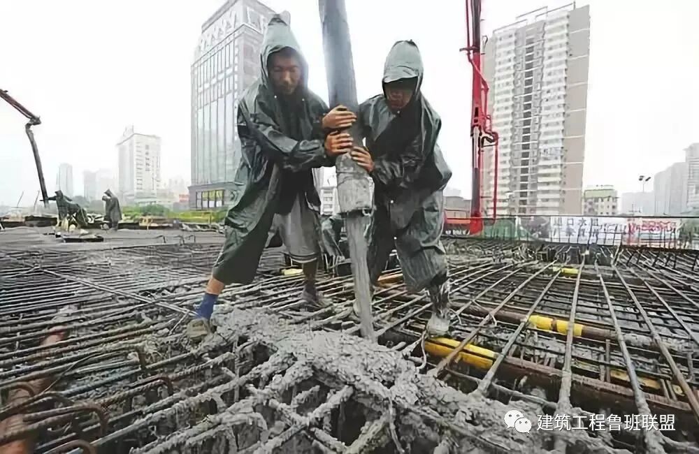

雨季的确是给混凝土浇筑带来了不少麻烦,比如下面这些问题如果搞不好,施工质量就是要出问题:
  • 雨季中,混凝土一些原材料的含水率变化较大,混凝土生产企业如何控制实际生产混凝土时的用水量与配合比设计时用水量一致?
  • 一些地区,雨季通常时间较长,混凝土施工及养护应注意哪些事项?
  • 若是在施工中突然降雨,来不及采用相关措施,通常混凝土会出现哪些质量问题?
  • 一旦发生质量问题,有哪些补救措施?

当混凝土施工中突降暴雨,且其持续时间长,对已入摸的混凝土应立即予以覆盖,重新浇筑时间应小于混凝土的初凝时间。当重新浇筑时已过初凝时间,其处理方法为,梁、板等部位施工缝应满足设计及GB5024《混凝土结构工程施工及验收规范》的规定。当混凝土表面胶材浆体被冲刷流失,混凝土砂粒明显裸露表面时,可采用水泥净浆、砂浆或聚合物水泥砂浆等铺补于表层,以增强混凝土表层强度及保护层。

四、在下小雨天浇筑梁板时要做到“四个随时”,即随时浇筑,随时振捣,随时搓平,随时覆盖塑料薄膜。当雨下大时,立即在浇筑部位附近的梁上留设施工缝,最好把施工缝留在梁高的中部。

如果是中到大雨,则混凝土暂时停止泵送施工,浇筑到模板里或者模板表面的混凝土及时用塑料布覆盖起来;雨停止后,继续泵送施工,塑料布上的雨水处理掉后,继续振捣混凝土,及时抹面,塑料布覆盖。如果是长时间的一直下中到大雨,则应冒雨把浇筑到模板里或面上的混凝土及时振捣,及时抹面,及时塑料布覆盖。
如果即使是中到大雨,也必须连续施工的话,则商品混凝土站在满足泵送施工的前提下可以把出厂坍落度适当降低,把钢筋混凝土模板里面的水及时排出。一边浇筑一边振捣一边抹面一边塑料布覆盖。采取这些措施后对混凝土质量影响应该不大。如果说有显著影响的话,也就是混凝土表层的水胶比变大了,容易引起“起砂”现象。可以在混凝土抹面的时候,撒一些干水泥上去,再抹面可以有效降低“起砂”现象。补救措施:可以在硬化后的混凝土表层喷洒“混凝土密封固化剂”。
