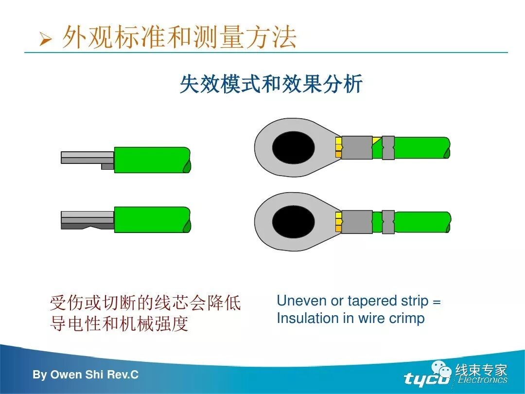

端子压接操作规范及压接标准完全解读的图1

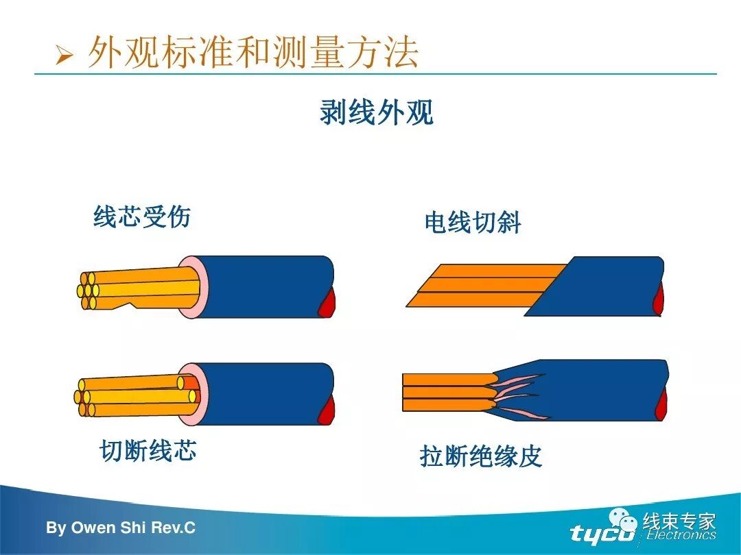

端子压接操作规范及压接标准完全解读的图2

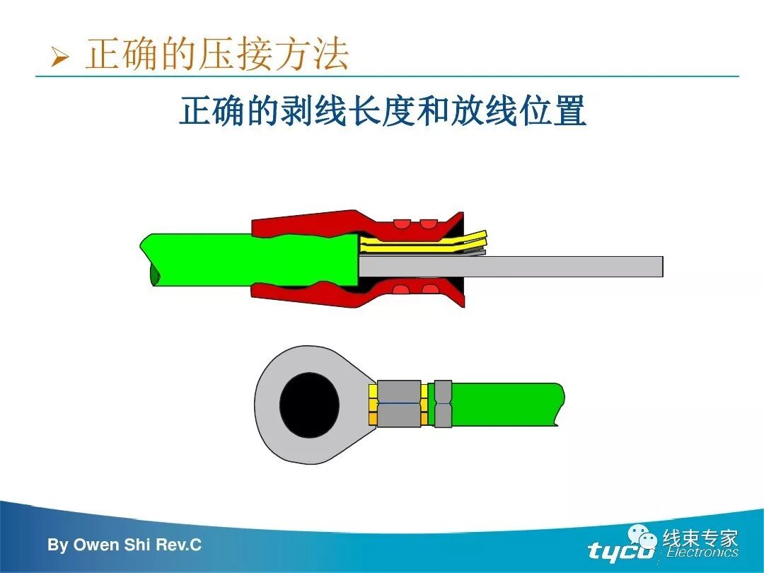

端子压接操作规范及压接标准完全解读的图3

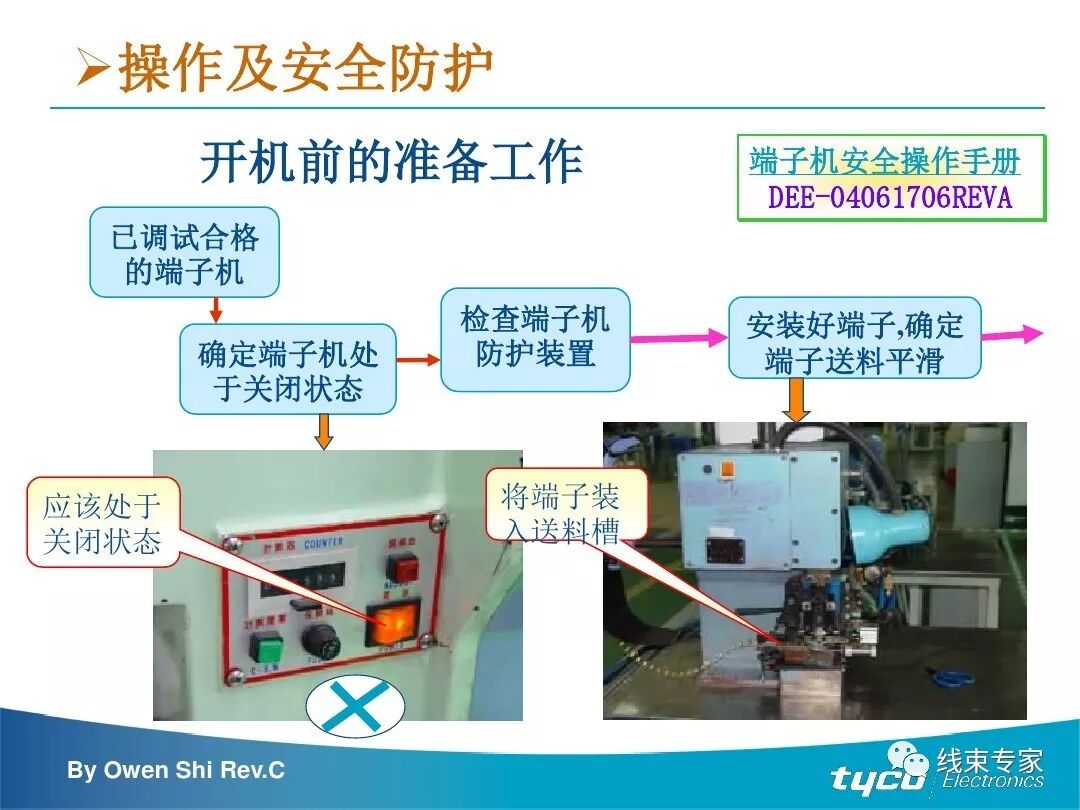

端子压接操作规范及压接标准完全解读的图4

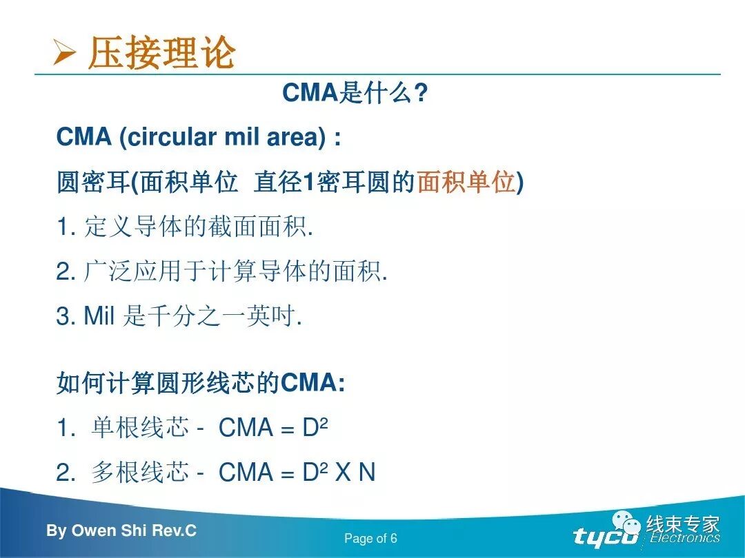

端子压接操作规范及压接标准完全解读的图5

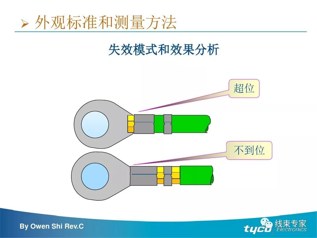

端子压接操作规范及压接标准完全解读的图6
