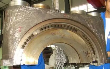

(1) 喷嘴、隔板
汽轮机设备构造原理知识,不可多得的好资料~的图1
喷嘴
汽轮机设备构造原理知识,不可多得的好资料~的图2
隔板
喷嘴和隔板的作用和特点:喷嘴是组成汽轮机的主要部件之一。它的作用是把蒸汽的热能转变为高速汽流的动能,使高速汽流以一定的方向从喷嘴喷出,进入动叶栅,推动叶轮旋转做功。隔板由外缘,喷嘴和板体三 部分组成,为便于安装,隔板一般都做成对分的,上半隔板装在汽缸上盖内,下半隔板装在下汽缸内。第一级喷嘴直接安装在汽缸高压端专门的喷嘴室上。第二级及以后各级喷嘴安装在各级隔板上,隔板用来安装喷嘴,并将各级叶轮分隔开。冲动式汽轮机每一级由一个隔板和一个叶轮组成。冲动式汽轮机的隔板可分为焊接隔板和铸造隔板。反动式汽轮机不采用隔板式结构,各级喷嘴片(也叫静叶栅)直接安装在汽缸上。

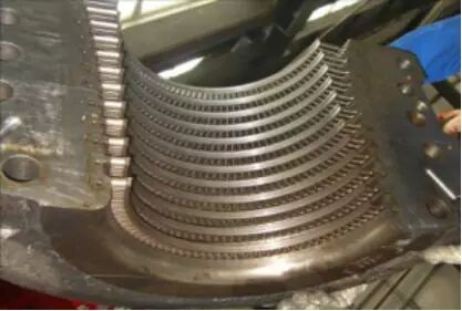

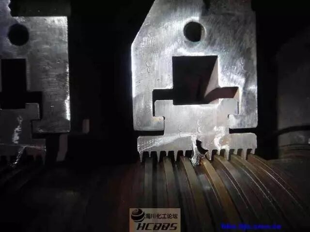

(2) 汽封
汽轮机设备构造原理知识,不可多得的好资料~的图3
汽封
1) 汽轮机汽缸两端轴孔处与转轴间有一定间隙,这样在工作时,汽缸内进汽端将发生高压蒸汽大量外漏,进入前轴承箱污染润滑油。此外凝汽式汽轮机的排汽压力在0.05公斤/厘米2(绝对)左右,即排汽端处于高真空状态,这样大气中的空气将沿边后轴孔大量漏入排汽管和凝汽器,就会破坏汽轮机的真空。因此为了减少高压端的向外漏汽和排汽端往里漏空气,要求在汽缸两端轴孔处配备气封。
2) 汽封的作用
汽轮机通汽部分的动静部分之间,为了防止碰擦,必须留有一定的间隙。而间隙的存在必将导致漏汽,使汽轮机的经济性下降。为了解决这一矛盾,在汽轮机动、静部件的有关部位设有密封装置,通常称为汽封。可分为轴端汽封(又称轴封)、隔板汽封和围带汽封三种。

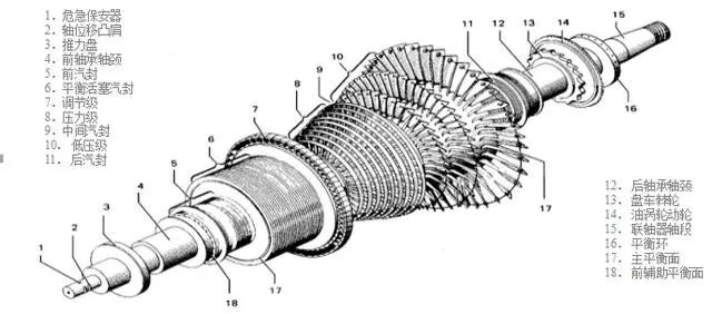

(3) 转子
汽轮机中所有转动部件的组合体称作转子。包括:主轴、轴封、动叶片、止推盘、危急保安器、联轴器总承、测量盘等。
汽轮机设备构造原理知识,不可多得的好资料~的图4汽轮机设备构造原理知识,不可多得的好资料~的图5
转子

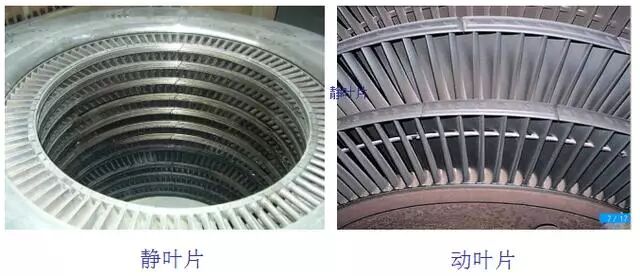

(4) 叶片
动叶片和静叶片
汽轮机设备构造原理知识,不可多得的好资料~的图6
叶片

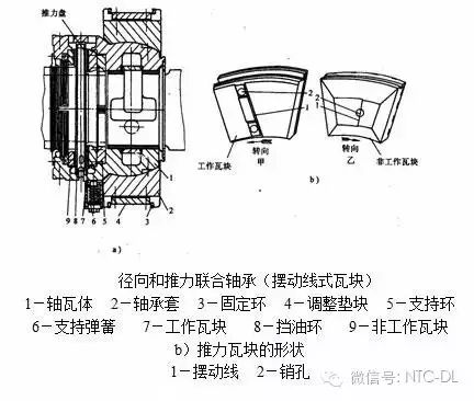

还有一种为弹性均衡式瓦块的径向推力联合轴承,推力瓦块搁置在弹性圈上,承载时弹性圈产生弹性变形,以达到各块瓦面与推力盘平面有良好接触的要求。这种结构运用于刚性转子并且轴向载荷不太大的机组。
汽轮机设备构造原理知识,不可多得的好资料~的图8

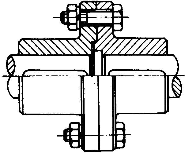

5、联轴器
联轴器又称对轮或靠背轮。作用是传递扭矩。
1) 刚性联轴器:结构简单,能够承受相邻转子分配来的重量,,减少支撑轴承数,并缩短机组长度。缺点是传递振动和轴向位移,对找中心要求高
汽轮机设备构造原理知识,不可多得的好资料~的图9

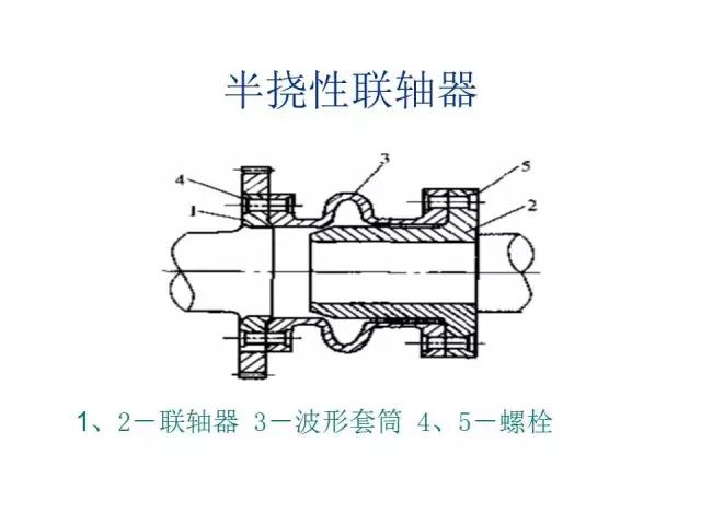

2) 半挠性联轴器:两半联轴器之间加了一段波形圆筒。他在传递扭矩时是呈刚性的,还能传递一定轴向推力,部分吸收转子之间传递的振动。它也允许相邻两轴端之间有少许的不同心度和端面瓢偏度。
汽轮机设备构造原理知识,不可多得的好资料~的图10

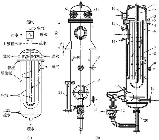

(3) 低压加热器
低压加热器是汽轮机回热加热系统中处于凝结水泵至除氧器之间的加热器。有表面式和混合式两种。较常用的是表面式管壳式结构,被加热的水在管内流动,加热蒸汽在管外流动。其结构简单,部件采用普通材料。
汽轮机设备构造原理知识,不可多得的好资料~的图15
加热器

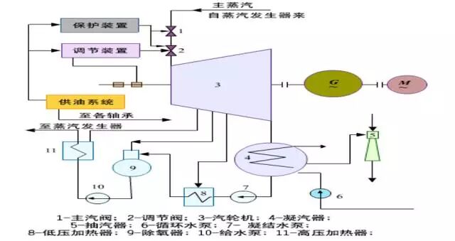

10、汽轮机设备组成
汽轮机设备构造原理知识,不可多得的好资料~的图18
汽轮机设备的组成图
