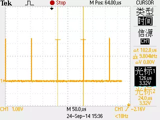

示波器的观察结果:
如何获取单片机程序运行时间?的图1
可见Delay_us(100),执行了大概102us,而Delay_us(1)执行了2.2us。

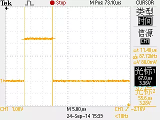

更改一下main函数的延时参数:
int main(void)
    /* LED 端口初始化 */
    GPIO_Config();
    /* 配置SysTick定时周期为1us */
    SysTick_Init();
    for(;;)
        TX(HIGH);
        Delay_us(10);
        TX(LOW);
        Delay_us(100);
示波器的观察结果:
如何获取单片机程序运行时间?的图2
可见Delay_us(100),执行了大概101us,而Delay_us(10)执行了11.4us。
结论:此延时函数基本上还是可靠的。

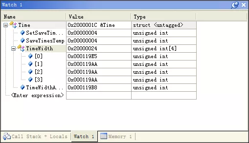

使用定时器方法的实例
至于使用定时器方法,软件检测程序段的执行时间,程序实现思路见STM32之系统滴答定时器:
http://www.cnblogs.com/amanlikethis/p/3730205.html
笔者已经将检查软件的使用封装成库,使用方法在链接文章中也有介绍。我们这里只做一下简要的实践活动。

在main函数中检验Delay_us的执行时间:
#include "stm32f10x.h"
#include "Timer_Drive.h"
#include "gpio.h"
#include "systick.h"
TimingVarTypeDef Time;
int main(void)
    TIM2_Init();
    SysTick_Init();
    SysTick_Time_Init(&Time);
    for(;;)
        SysTick_Time_Start();
        Delay_us(1000);
        SysTick_Time_Stop();
怎么去看检测结果呢?用调试的办法,打开调试界面后,将Time变量添加到Watch一栏中。然后全速运行程序,既可以看到Time中保存变量的变化情况,其中TimeWidthAvrage就是最终的结果。
如何获取单片机程序运行时间?的图3
可以看到TimeWidthAvrage的值等于0x119B8,十进制数对应72120,滴答定时器的一个滴答为1/72M(s),所以Delay_us(1000)的执行时间就是72120*1/72M (s) = 0.001001s,也就是1ms。验证成功。
备注:定时器方法输出检测结果有待改善,你可以把得到的TimeWidthAvrage转换成时间(以us、ms、s)为单位,然后通过串口打印出来,不过这部分工作对于经常使用调试的人员来说也可有可无。
