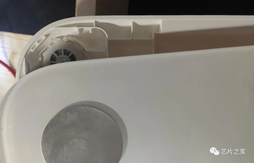

出现这个问题一般表示超重了,我们考虑一下:都没有任何被测物怎么可能超重了,觉得是传感器损坏了,随即找来工具拆开一探究竟,这款整理采用卡扣(无螺丝结构),在四个边角撬一下便可很容易打开:
拆解小米体脂秤2,内部方案一览无余,先学习研究一番!的图2
拆解小米体脂秤2,内部方案一览无余,先学习研究一番!的图3

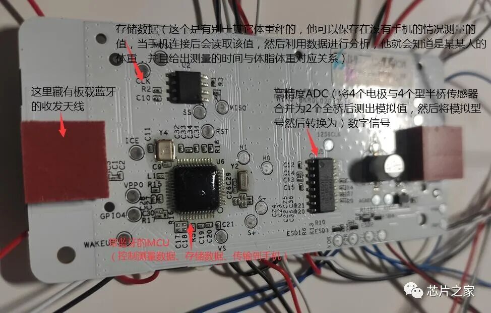

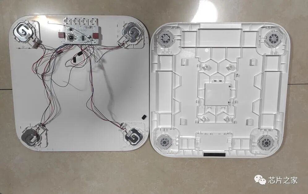

拆开后整个内部结构一览无余,先研究一下,后边再修:
拆解小米体脂秤2,内部方案一览无余,先学习研究一番!的图4
1、MCU使用带蓝牙的MCU,控制测量数据,存储数据,并负责传输到手机;
2、一个高精度的ADC,将4个电极与4个半桥传感器合并为2个全桥后测量出模拟值,然后将模拟信号转换为数字信号;
3、一个存储数据的芯片,可以保存在没有手机的情况下的测量值,手机连接后会读取历史值,数据分析后知道是某某人的体重。
以上是对主板结构的一些分析。

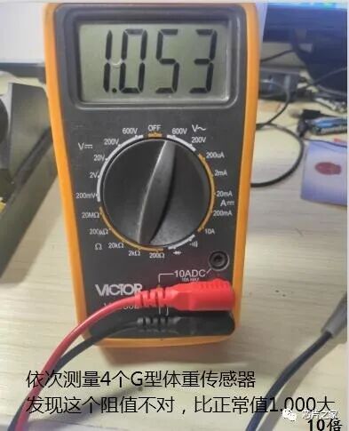

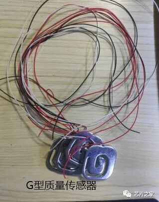

吃水果的同时想一下问题出在哪里的?G型传感器.....对一定是G型传感器!

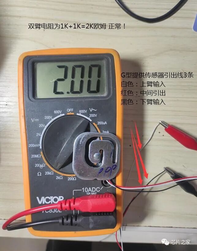

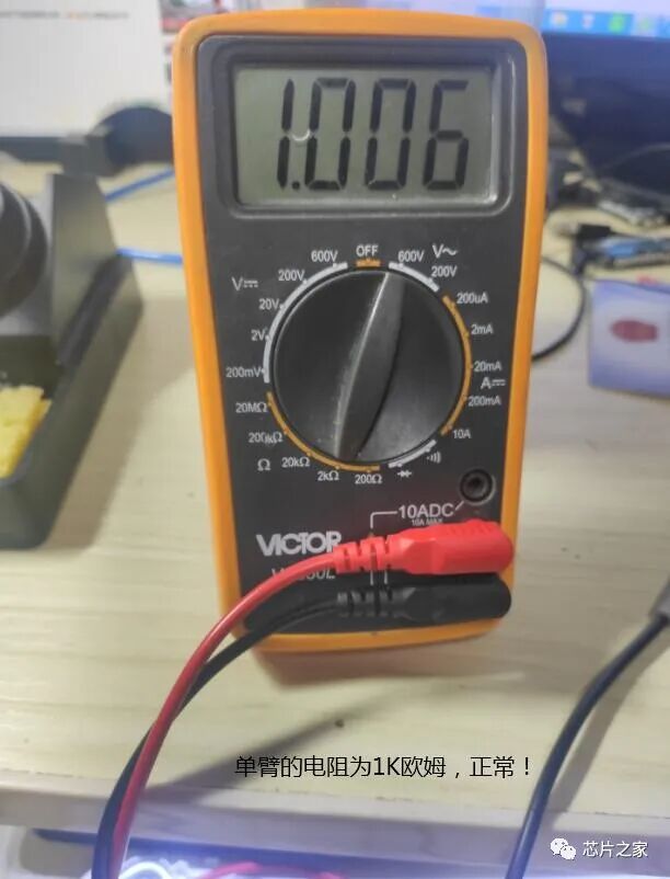

G型体重传感器,是一个半桥结构,每个臂的高精度电阻值是是固定了,那么如果有损坏一定是电阻值发生变化了。随即拿出万用笔,扣出G型体重传感器,测量每臂的电阻:
拆解小米体脂秤2,内部方案一览无余,先学习研究一番!的图6
Next:
拆解小米体脂秤2,内部方案一览无余,先学习研究一番!的图7
Next:
拆解小米体脂秤2,内部方案一览无余,先学习研究一番!的图8

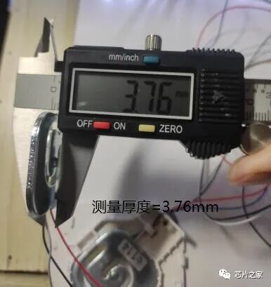

随即找到相同的G型半桥传感器代换,代换时务必要注意传感器的厚度,电阻值,必须要一致。
拆解小米体脂秤2,内部方案一览无余,先学习研究一番!的图9
拆解小米体脂秤2,内部方案一览无余,先学习研究一番!的图10

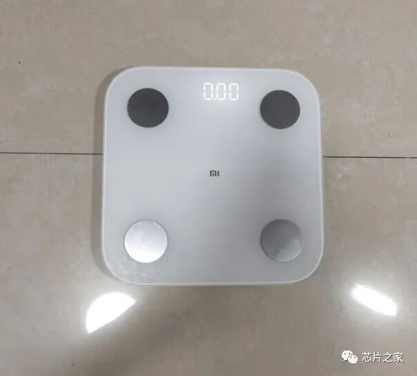

到这里就基本修复了,现在要做的是怎么拆就怎么装,装配过程我就不为大家拍图片了,这个是拆解的逆向。
拆解小米体脂秤2,内部方案一览无余,先学习研究一番!的图11

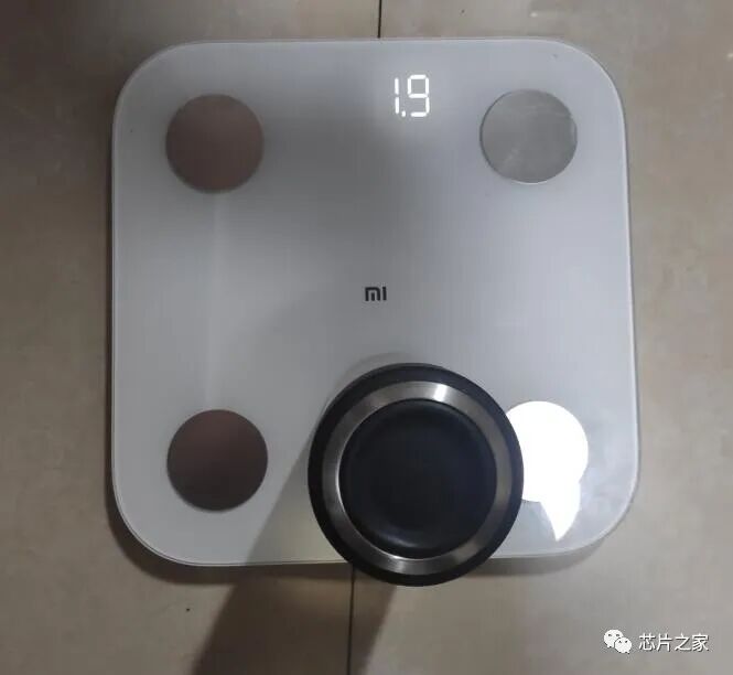

装上电池后等秤自动校准,显示”0.00“,OK,修好了!
测试一下,我就不给大家测量体重了,拿来茶杯看看:
拆解小米体脂秤2,内部方案一览无余,先学习研究一番!的图12
到这里维修、测试这款小米2体脂秤就结束了,所以写出来给广大网友分享一点这类秤维修方法,大家可以作为参考!
