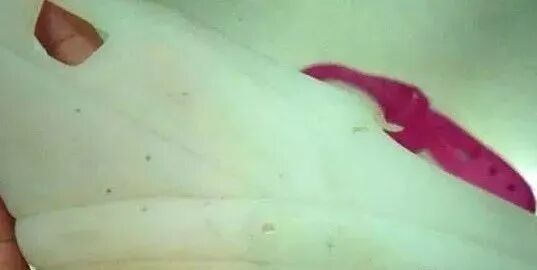

黑点、杂质的缺陷是在正常生产过程中产生废品率的重要因素,主要是影响制品的外观从而导致产品报废,杂质和绝大多数黑点都是外来物质与原材料本身无关,而少数部分的杂质和黑点是由原材料本身造成的
注塑加工产品出现黑点、杂质的原因及解决办法!的图1

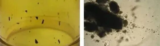

2、黑点辨别
如果黑点出现在整个制品表面上,且制件深处有黑点,应属于成型前黑点
如果黑点只出现在表面,应属于成型中的黑点
如果同时只分布在表面特定区域,则属于成型中黑点无疑
如黑点较大,应属于原料碳化黑点
如果黑点发暗、脆、彭松多孔,可判定为碳化黑点
如果黑点密度特别大,检查原料无明显杂质,一般应属于刚换料厚原先料未清干净的现象,否则应查料的原因
注塑加工产品出现黑点、杂质的原因及解决办法!的图2
