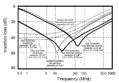

可见,当频率很低的时候是电容起作用,而频率高到一定程度电感的作用就不可忽视了;再高的时候电感就起主导作用了,电容就失去滤波的作用了。所以记住,高频的时候电容就不是单纯的电容了。实际电容的滤波曲线如图2所示。
干货|芯片IC附近为什么都放0.1uF的电容?的图2
图2
上面说了,电容的等效串联电感是由电容的制造工艺和材料决定的。实际的贴片陶瓷电容,ESL从零点几nH到几个nH不等,封装越小ESL就越小。
从图2中看出,电容的滤波曲线并不是平坦的,它像一个’V’,也就是说有选频特性。有时候我们希望它越平越好(前级的板级滤波),而有时候希望它越尖越好(滤波或陷波)。
影响这个特性的是电容的品质因素Q:
Q=1/ωCESR
ESR越大,Q就越小,曲线就越平坦;反之ESR越小,Q就越大,曲线就越尖。
通常钽电容和铝电解有比较小的ESL,而ESR大,所以钽电容和铝电解具有很宽的有效频率范围,非常适合前级的板级滤波。也就是说,在DC/DC或者LDO的输入级,常常用较大容量的钽电容来滤波。而在靠近芯片的地方放一些10uF和0.1uF的电容来去耦,陶瓷电容有很低的ESR。
