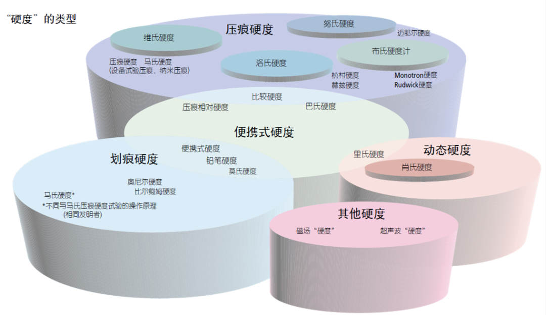

硬度的类型
【专业知识】一文全懂:硬度的定义、测试、选用及换算的图2
硬度的种类/点击查看大图
如上图,硬度原来有这么多种类型...今天为您介绍一下金属硬度中常见的、实用的压痕硬度试验。

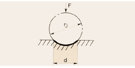

布氏硬度
Brinell Hardness
布氏硬度(符号HB)试验方法,在已成公认规格的硬度中,是最早被开发总结出来的一种方法,它促成了其他硬度试验方法的出现。
【专业知识】一文全懂:硬度的定义、测试、选用及换算的图3
布氏硬度试验的原理为:压头(钢球或硬质合金球、直径Dmm)施加试验力F,试样打压后,提升压头留下的凹部直径d(mm)中计算出球压头与试样的接触面积S(mm2),除试验力而得出的值。压头为钢球时的符号为HBS、硬质合金球时为HBW。k是常数(1/g= 1/9.80665 = 0.102)。
【专业知识】一文全懂:硬度的定义、测试、选用及换算的图4

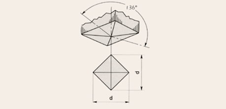

维氏硬度
Vickers Hardness
硬度(符号HV)是可以用任意试验力进行试验的应用范围最为广泛的试验方法,特别在9.807N以下的微小硬度领域的应用非常多。
【专业知识】一文全懂:硬度的定义、测试、选用及换算的图5
维氏硬度是将试验力F(N)除以标准片与压头之间的接触面积S(mm2)所得的值,该面积根据在试验力F(N)下通过压头(四方锥金刚石,相对面角=136˚)在标准片上形成的压痕的对角线长度d(mm,两个方向长度的平均值)计算。k为常数(1/g=1/9.80665)。
【专业知识】一文全懂:硬度的定义、测试、选用及换算的图6

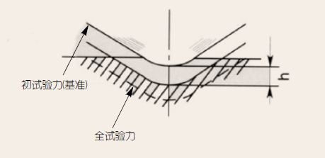

洛氏硬度(符号HR)或洛氏表面硬度的测量之前,需先使用金刚石压头(尖端锥角:120˚,尖端半径:0.2mm)或球形压头(钢球或硬质合金球)向标准片施加预加载力,然后施加试验力,并恢复预加载力。
【专业知识】一文全懂:硬度的定义、测试、选用及换算的图8
该硬度值由硬度公式得出,该公式以预加载力和试验力之间的压痕深度h(μm)之差表示。洛氏硬度测试使用98.07N的预加载力,洛氏表面硬度测试则使用29.42N的预加载力。结合压头类型、试验力和硬度公式一起提供的特定符号被称为标尺。日本工业标准(JIS)定义了各种相关硬度标尺。

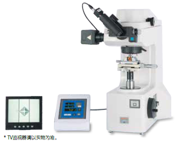

显微维氏硬度试验机 HM系列
【专业知识】一文全懂:硬度的定义、测试、选用及换算的图10
【专业知识】一文全懂:硬度的定义、测试、选用及换算的图11

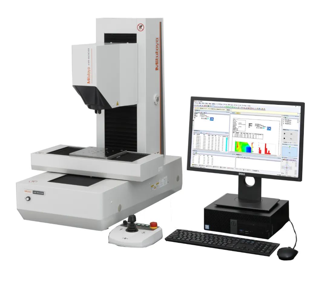

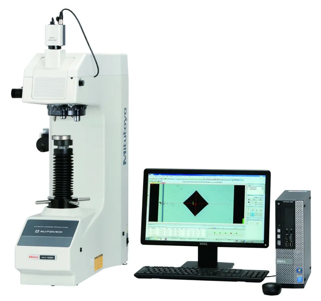

维氏硬度试验机 HV系列
【专业知识】一文全懂:硬度的定义、测试、选用及换算的图12
【专业知识】一文全懂:硬度的定义、测试、选用及换算的图13

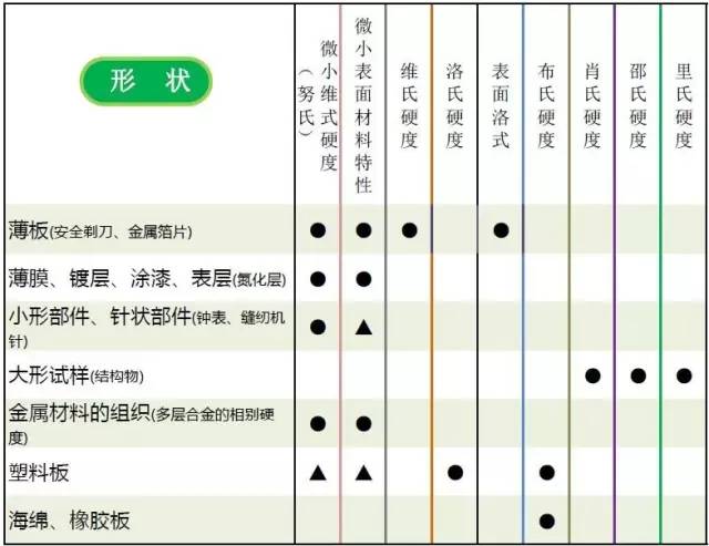

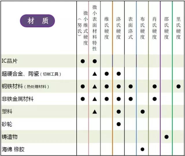

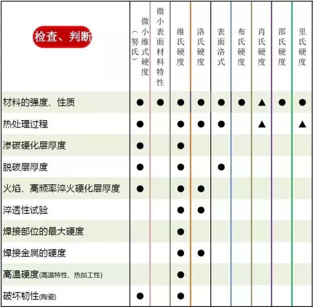

硬度试验方法的选择指南,供您参考:
硬度选择指南
【专业知识】一文全懂:硬度的定义、测试、选用及换算的图18
【专业知识】一文全懂:硬度的定义、测试、选用及换算的图19
【专业知识】一文全懂:硬度的定义、测试、选用及换算的图20
