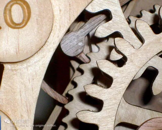

棘轮机构这个名字,有不少机械爱好者都表示很陌生,然而耳生不代表没接触过哟~~虽然大家很少留意到它们,但在生活中棘轮装置几乎是无处不在的。
棘轮机构是由看着很像齿轮的棘轮(ratchet)和棘爪(pawl)组成的一种单向间歇运动机构,它的作用是将连续转动或往复运动转换成单向步进运动。

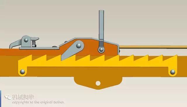

↓↓ 起重棘轮:又称棘齿条,当棘轮之直径无穷大时,棘轮就成為棘齿条。棘齿条做间歇直线运动。前面提到的猴爬杆、水管扳手就是类似这样的东西,你一定还能想到更多。

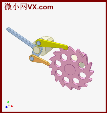

1.棘轮机构1(Ratchet mechanism 1)
一大波棘轮动画,十分珍贵!的图25
将驱动轴的连续旋转直接转换成驱动轴的间断性旋转的设备。

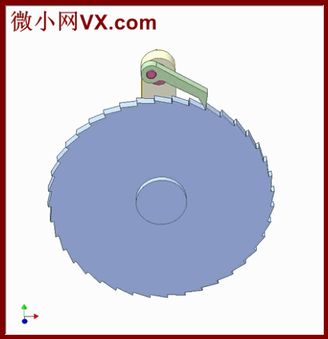

2.棘轮机构2(Ratchet mechanism 2)
一大波棘轮动画,十分珍贵!的图26
此机制直接将驱动轴的连续旋转转换成驱动轴的间断性旋转。
通过下移蓝色棘爪无需改变输入的运动方向即可改变被驱动轴的运动方向。

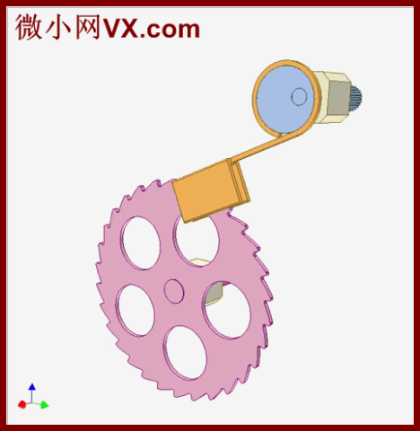

3.钣金棘轮传动1(Sheet metal ratchet drive 1)
一大波棘轮动画,十分珍贵!的图27
1)适用于轻负载
2)低成本
3)适用于大规模生产
4)棘爪与棘轮的永久性接触由棘爪的重量维持

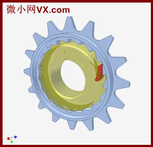

7.棘轮机构5(Ratchet mechanism 5)
一大波棘轮动画,十分珍贵!的图31
自行车自由轮。
蓝色链轮从脚踏自行车接收运动。
黄色轮毂仅在蓝色链轮顺时针旋转时旋转。
黄色轮毂顺时针旋转对蓝色链轮没有影响。
由于弹簧的作用,红色棘爪总是压向链轮的内齿。
现实中使用了两个棘爪。

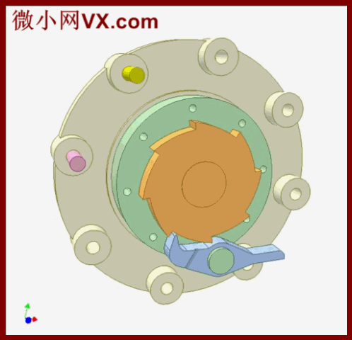

8.棘轮机构8(Ratchet mechanism 8)
一大波棘轮动画,十分珍贵!的图32
绿色输入圆盘通过蓝色棘爪使得输出棘轮间断性旋转。
粉色和黄色销控制棘轮的停止时间。
每一个销使得棘轮在输入圆盘旋转1/8周期间停止。
由于弹簧(未显示)的作用,蓝色棘爪总是压向棘轮齿。

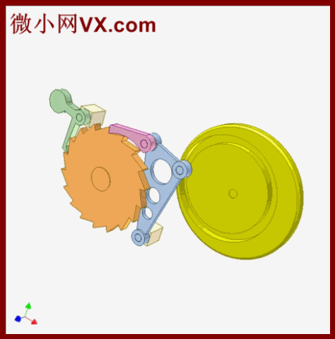

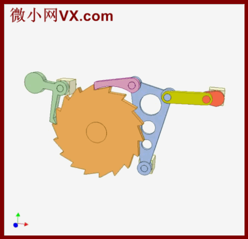

9.棘轮机构9(Ratchet mechanism 9)
一大波棘轮动画,十分珍贵!的图33
有两个棘爪。
粉色棘爪推动棘轮。
绿色棘爪在粉色棘爪反向运动时维持棘轮静止。

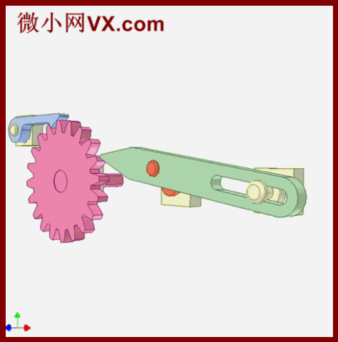

10.棘轮机构12(Ratchet mechanism 12)
一大波棘轮动画,十分珍贵!的图34
有两个棘爪。
绿色棘爪推动粉色齿轮,且不是一直与其接触(不同于普通棘轮机构)。
蓝色棘爪在绿色棘爪不推动齿轮时维持棘轮静止。

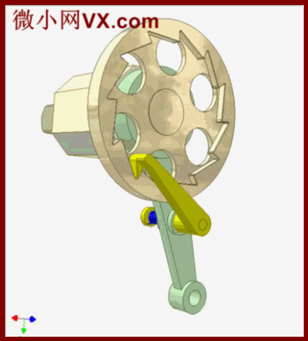

15.棘轮机构31(Ratchet mechanism 31)
一大波棘轮动画,十分珍贵!的图39
输入:绿色曲柄震荡
输出:棘轮间断性旋转
蓝色弹簧维持黄色棘爪和棘轮的接触。
特点:内齿棘轮、外棘爪

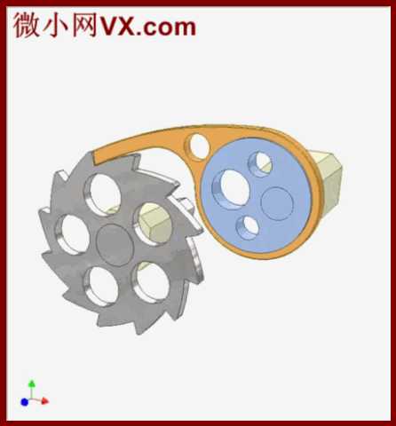

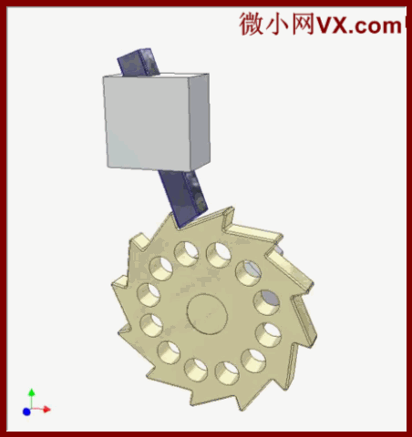

16.棘轮机构17(Ratchet mechanism 17)
一大波棘轮动画,十分珍贵!的图40
输入:绿色偏心轴
输出:灰色棘轮
重力维持棘爪和棘轮的接触。

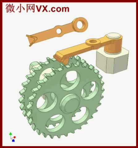

20.空间棘轮机构3a(Spatial Ratchet mechanism 3a)
一大波棘轮动画,十分珍贵!的图44
输入:橙色震荡曲柄
输出:齿数为Z的绿色双棘轮
往复摆动的黄色曲柄使得棘轮旋转方向相同。
输入旋转一周,输出旋转1/Z周,伴随两次驻留。
两个棘轮间的角偏移量为360/2Z°。

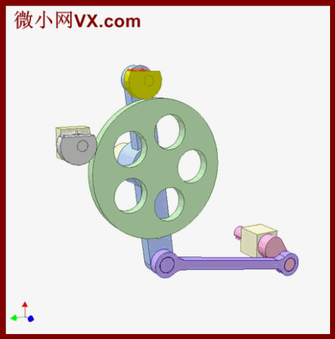

35.摩擦棘轮机构1(Friction Ratchet mechanism 1)
一大波棘轮动画,十分珍贵!的图59
黄色凸轮的作用相当于棘爪。
黄色凸轮和绿色无齿轮间的摩擦力驱动绿色轮。
相比普通棘轮机构没有噪声和反弹。

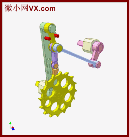

44.静棘轮机构2(Quiet Ratchet mechanism 2)
一大波棘轮动画,十分珍贵!的图68
输入:持续旋转的粉色曲柄
输出:间断性旋转的黄色棘轮
滑槽机构(粉色曲柄,蓝色滑块和绿色凹槽摇杆)使得绿色摇杆摆动。
粉色曲柄为紫色曲柄创造破坏力。
绿色摇杆上的两个销与棘爪接触。
由于摇杆往回摆动,棘爪不会和棘轮接触,所以此机制安静。
