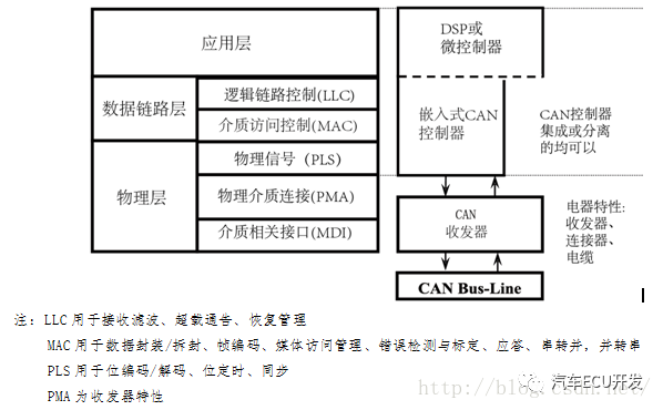

CAN通讯协议ISO-11898:2003标准介绍网络上的设备间信息是如何传递的,以及符合开放系统互联参考模型(OSI)的哪些分层项。实际通讯是在连接设备的物理介质中进行,物理介质的特性由模型中的物理层定义。ISO11898体系结构定义七层,OSI模型中的最低两层作为数据链路层和物理层,见图2-1。
谈谈CAN总线对线束设计的要求及内在机理的图1
图2-1:ISO 11898标准架构分层
 在图2-1中,应用程序层建立了上层应用特定协议,如CANopenTM协议的通讯链路。这个协议由全世界的用户和厂商组织、CiA维护,详情可访问CiA网站:can-cia.de。许多协议是专用的,比如工业自动化、柴油发动机或航空。另外的工业标准例子,是基于CAN的协议的,由KVASER和Rockwell自动化开发的DeviceNetTM。

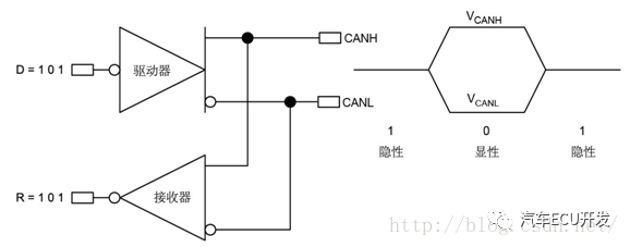

 典型CAN的基本原理见图4-1所示,从图中可以看出,总线逻辑状态与驱动器输入和接收器输出逻辑是相反的。正常情况下,逻辑高电平为1,逻辑低电平为0,但是CAN总线却是逻辑高电平为0,称为显性,逻辑低电平为1,称为隐性。所以很多收发器的驱动器输入端都会内置上拉电阻,在没有任何输入时,CAN总线就会表现为隐性(逻辑低电平)。  谈谈CAN总线对线束设计的要求及内在机理的图4
图4-1:反转的CAN总线逻辑
 在总线空闲时,最先开始发送报文的节点获得发送权。
 如果多个节点同时访问总线,CAN使用非破坏式、逐位仲裁的方式决定哪个节点使用总线:各发送节点从仲裁域(标识符和RTR域)的第1位开始进行仲裁,连续输出显性电平(0)最多的节点可以继续发送。因此标识符数值越低的CAN报文,优先级越高。标识符数值为0的CAN报文,具有最高优先级,因为它输出的显性电平最多。

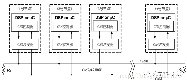

7.网络拓扑
 CAN使用差分信号,需要一对信号线,推荐使用双绞线,网络拓扑如图7-1所示。使用差分信号可以抑制共模干扰、能够增加系统可靠性,允许使用更高的速率。
 高速ISO 11898标准规定了CAN传输最高速率为1Mbps,在这个速率下,传输距离最长40米(挂接30个节点,CAN信号不隔离)。推荐节点分支长度最大为0.3米、推荐使用带屏蔽或不带屏蔽的双绞线,线缆特性阻抗为120欧姆。
  谈谈CAN总线对线束设计的要求及内在机理的图5
图7-1:CAN总线网络拓扑结构图

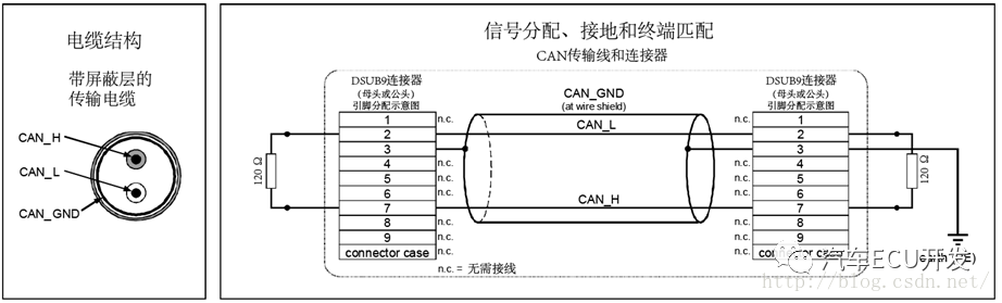

9. 电缆与接线
 CAN总线采用差分信号传输,如果使用带屏蔽双绞线,屏蔽层应单点接地。
 图9-11列出带单屏蔽层的CAN电缆剖析与连接线示范。
   谈谈CAN总线对线束设计的要求及内在机理的图6
图9-1:电缆信号分配、接地和终端匹配

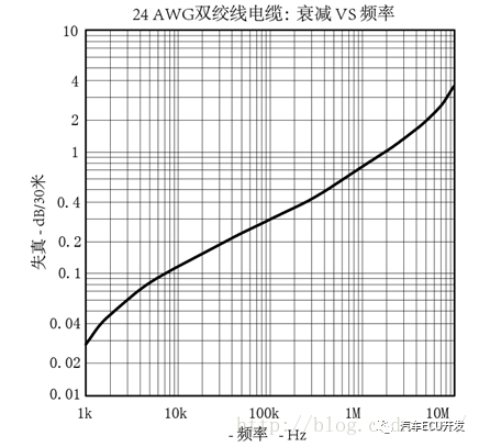

 通常电缆截面积越小,其分布电容、分布电感和直流电阻越大。当通讯距离较远时,电容、电感和直流电阻会引起信号衰减,波形失真和抖动。
 一般情况下,电缆供应商会提供信号衰减图表。图9-2所示的曲线显示了24-AWG电缆衰减和频率的关系。
谈谈CAN总线对线束设计的要求及内在机理的图7
图9-2:信号衰减

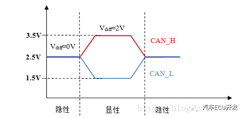

10. 差分信号电压幅值
 如图10-1所示,两条信号线CAN_H和CAN_L静态时均为2.5V左右,此时状态表示逻辑1,称作隐性;CAN_H比CAN_L高表示逻辑0,称为显性,此时通常CAN_H电压3.5V、CAN_L电压1.5V。
   谈谈CAN总线对线束设计的要求及内在机理的图8
图10-1:CAN电平幅值
 CAN标准规定,CAN总线上的差分电压>0.9V才能被识别成显性电平,<0.5V才能被识别成隐性电平,0.5~0.9之间的电平不能确定电平极性。如表10-1所示。

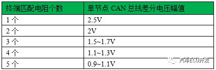

在实际项目布线时,容易漏加或者多加终端匹配电阻。我们可以通过测量CAN差分电压幅值来评估是否漏加或多加终端匹配电阻。如果不计导线电阻,终端电阻固定为120欧姆,单节点CAN总线差分电压如表10-2所示。
谈谈CAN总线对线束设计的要求及内在机理的图10
表10-2:终端匹配电阻数目与差分电压幅值关系

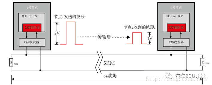

 电缆截面积对通讯距离影响很大,特别是远距离通讯。远距离传输线上的分布电容、分布电感和直流参数会引起信号衰减。很多CAN通讯应用都具有距离远、波特率低的特性。比如本公司的KTC161通讯控制系统使用10kpbs,传输距离要不小于3km。这种情况下,传输电缆的直流电阻对传输距离影响非常大,因为这个直流电阻会和终端匹配电阻分压。
 如图11-1所示,1号节点与2号节点相隔5km,使用的传输电缆直流电阻12.8欧姆/km,终端匹配电阻为124欧姆。1号节点发送的波形差分电压幅值为2V,经过5km传输电缆到2号节点时,差分电压幅值大约为1V,信号衰减了一半!我们在上文第10节中提到过:CAN总线上的差分电压>0.9V才能被识别成显性电平,现在2号节点只有1V差分电压,其可靠性已经变的较低。
 为了保证可靠的数据通讯,一个有用的经验法则是:最末端节点差分电压幅值不小于1.2V。
 注意图中故意忽略了分布电容和分布电感的影响,因此传输的波形没有畸变。
   谈谈CAN总线对线束设计的要求及内在机理的图11
图11-1:传输电缆直流电阻分压示意图

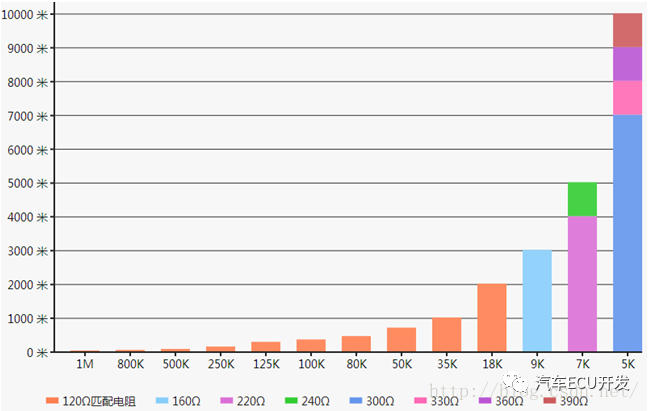

12. 波特率、终端匹配电阻与通讯距离
 上文第11节讲述了传输线截面积与通讯距离的关系,本小节将保持传输线截面积不变,查看其它参数对通讯距离的影响。以截面积为1.5 mm2屏蔽双绞线为例,其波特率、终端匹配电阻与通讯距离的关系如图12-1所示。其中,当波特率较高,通讯距离有限。比如1Mbps,信号隔离后的CAN通讯距离大约为25~30米(大部分的实际项目中都会对CAN通讯模块电气隔离,隔离器件会降低通讯距离)。波特率较低并且将终端匹配电阻增大,可远距离通讯。比如5kbps、终端匹配电阻为390欧姆时,通讯距离可达10km!   谈谈CAN总线对线束设计的要求及内在机理的图13
图12-1:波特率、终端匹配电阻和通讯距离关系图

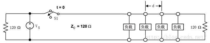

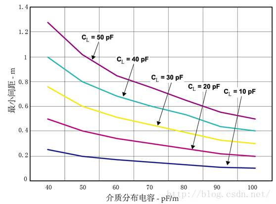

14. 节点最小间距
CAN总线是分布式参数电路,其电气特性和响应主要由沿物理介质分布的电感和电容所决定。这里物理介质包括连接电缆、连接器、终端和沿总线挂接的CAN设备。
空载情况下,传输电缆的特性阻抗近似为Z=√(L/C),其中L为电缆单位长度感抗,C为电缆单位长度电容。随着负载的增加,传输线上的电容增加(负载电容、负载与总线连接线电容),传输电缆特性阻抗相比空载情况下变小。如果负载比较集中,则负载区传输电缆特性阻抗和空闲区电缆特性阻抗相差较大,从而会引起阻抗不匹配。如图14-1所示。   谈谈CAN总线对线束设计的要求及内在机理的图16
图14-1:负载不均衡的CAN总线原理示意图
 CAN总线阻抗不匹配会产生信号反射,雪上加霜的是CAN的仲裁机制:在仲裁期间,两个或更多个节点可能同时发送多个显性位。如图14-1所示,当开关S1在t=0时刻从显性状态切换到隐性状态,CAN驱动器差分输出电压为Vs,总线上的差分信号会由显性状态(Vs)变成稳定的隐性状态(0V)。这个信号波形会沿着总线向下传播,到达总线的负载区时,阻抗不匹配引起的反射电压将返回到源端。
 负载与负载之间的最小安全距离d是设备集总负载电容CL和电缆的单位长度分布电容C的函数,定义如下:
谈谈CAN总线对线束设计的要求及内在机理的图17
 设备集总负载电容CL包括CAN收发器引脚、连接器、隔离器件、保护器件、印制电路板走线以及其它物理连线的电容总和。
 3.3V的CAN收发器一般能达到16pF电容,具体可以参考收发器数据手册;印制板走线一般0.5pF~0.8pF/cm,这取决于电路板的材质和结构;连接器和保护装置(比如ESD器件)的电容值可能范围会很大,具体要参考设备数据手册;非屏蔽双绞线介质的分布电容大约在40pF/m~70pF/m。
 图14-2给出了更明了的图表显示.
   谈谈CAN总线对线束设计的要求及内在机理的图18
图14-2:最小CAN设备间距

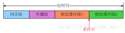

15. 信号位采样点位置
 信号位采样点是指CAN节点识别一个电平逻辑的位置。CAN标准把总线上的每一位都细分为不同的阶段,如图15-1所示。在图中可以看到,每个位被分为同步段、传播段、相位缓冲段1和相位缓冲段2四个连续部分。其中采样点位于相位缓冲段1之后,同步段、传播段、相位缓冲段1和相位缓冲段2的持续时间都是可以编程的,因此采样点位置也是间接可编程的。
   谈谈CAN总线对线束设计的要求及内在机理的图19
图15-1:每一个数据位的分段示意图
 一般CAN节点是每个位采样一次(也可以采样3次,多用于低速场合),采样点位置都在一个位的50%以后的区域,这是为了让信号电平趋于稳定。采样点越靠后,波形越稳定。但也不是越靠后越好,采样点位置超过95%时,因为传输过程中的位偏差,可能会引起错误。CIA推荐采样点为一个位时间的87.5%处,实际项目中,一般设置为70%~90%,大部分汽车厂商规定采样点为70~80%。
 采样点略靠后,比如80~90%,有利于远距离传输。提高节点波特率寄存器中的同步跳转宽度SJW值(加大到3个单位时间),可以加大位宽度和采样点的容忍度。

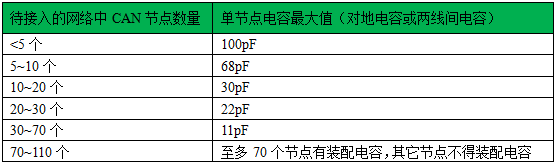

17. 节点容抗
 在CAN通讯电路设计过程中,节点容抗是容易被忽略的。节点容抗包括收发器引脚电容、PCB走线电容、ESD器件电容以及其它连线电容。
 CAN标准对节点容抗有严格定义,容抗影响上升沿下降沿斜率,节点容抗增大,上升沿和下降沿会变缓,导致位时间畸变,误码率增加。上升沿和下降沿变缓会使得信号延迟变大,在高波特率下,影响信号传输质量和通讯距离。
 节点容抗不易测量,需要专门仪器。在电路设计时,要对结合数据手册中给出的典型值,对CAN接口电路使用的器件总电容值进行估算。对于高波特率情况下,单节点电容推荐<100pF,多节点电容推荐值见表17-1所示。低波特率应用可以放宽要求。
谈谈CAN总线对线束设计的要求及内在机理的图20
表17-1:单节点电容最大值

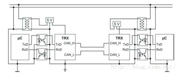

21. 电流隔离
 远距离数据传输可能会有较大的地电势差、地环流等问题,会在CAN总线上形成高共模电压。如果共模电压超出CAN收发器容忍的最大限度,数据链路就会不正常。
 解决这些问题的一个方法是使用电流隔离:隔离变压器为系统提供电源,光耦或数字隔离器件提供数据隔离。电流隔离可以去除地环流,抑制噪声电压。采用电流隔离的电路如图21-1所示,本公司CAN接口电路也采用了电流隔离处理。   谈谈CAN总线对线束设计的要求及内在机理的图22
图21-1:远距离通讯电流隔离电路示意图
