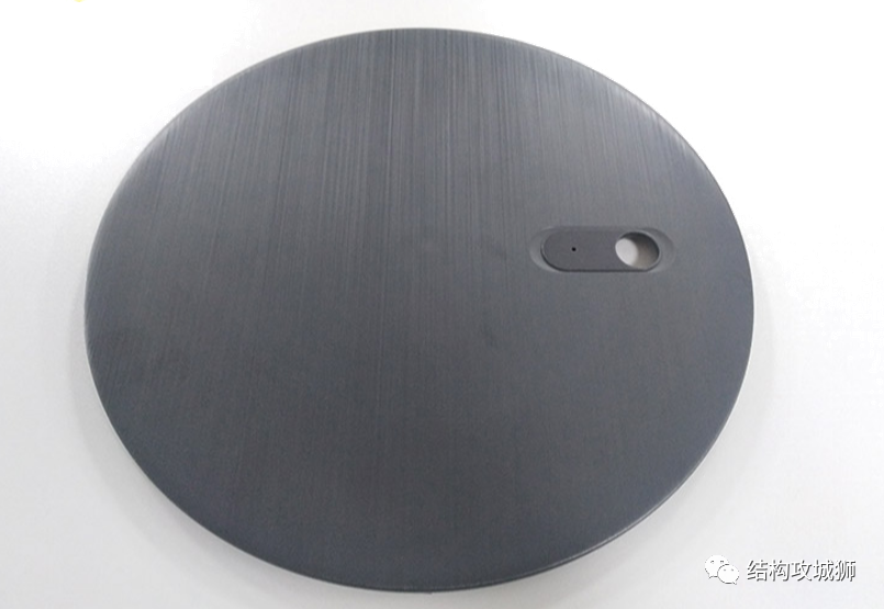

1、注塑成型法
简单的说,就是直接在塑胶模具上(一般在母模模仁)直接做成拉丝效果,通过生产注塑,成型出来的塑胶制品表面就会出现类似拉丝效果,其大致工艺 流程如下:
1)用青铜做芯模材料加工出模胚,在芯模胚上用钻石刀车出拉丝效果,常见的有长丝、短丝、太阳纹等,此时芯模胚与生产塑胶产品用的模仁形状相反;
2)将芯铜模胚放入电铸液中进行沉镀,电镀液一 般为镍的溶液。选择镍作为电铸液主要考虑镍的金属特性(镍,近似银白色、硬而有延展性并具有铁磁性的金属元素,它能够高度磨光和抗腐蚀),利于生产注塑过程中模仁的抗腐蚀和模具保养;
3)一般此沉镀的时间较长,需要十几到二十几天,电镀层厚度需满足模具设计要求,一般能达到10-12mm。
4)将铜芯模取出,取出铜芯模的复制品(即电镀层),此复制品即是日后用于生产的模仁,当然根据模具设计还需要进行加工抛光;
5)将加工好的镍模仁放置到加工好的模具钢材质模胚中;
6)进行注塑生产,此时射出成型出来的产品表面就会出现类似金属的那种拉丝效果。
注塑成型后的制品的表面有如下几种表面处理:
1)直接是塑胶材质的颜色,深颜色塑胶件更容易表现有类似金属拉丝质感的效果,视觉效果比浅色的更像金属拉丝效果;
2)制品进行喷涂金属漆,使其塑胶的颜色和拉丝,在视觉上更加接近金属拉丝质感,但与真正的金属拉丝还是有一定的区别,比如手感偏轻、传热速度不够等;
3)对制品进行真空蒸镀(镀镍或镀铬)。由于电镀层本身就是金属,因此视觉上非常接近金属拉丝质感更强,几乎可以与真的金属拉丝效果的质感媲美, 至少质感上偏亮了些。
塑胶件实现类似金属拉丝效果的工艺方法的图1
塑胶件实现类似金属拉丝效果的工艺方法的图2
注塑成型法的缺点或不足之处:
1)如果该塑胶表面需要喷涂,这拉丝相对要比较粗,否则容易被油漆覆盖;另外还要控制喷涂的厚度,否则拉丝被覆盖。
2)如果采用真空镀,制品的成本会偏高;
3)模具制作过程成本相对比较高,周期比较长;
4)镍的硬度低,模具生产的时候容易撞伤,所以事先要多准备3-5块的镍模仁,以免影响到生产。
5)如果塑胶件需要真空镀,设计上避免大面积、尖角等。一般是产品的局部装饰件采用拉丝。

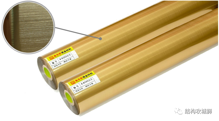

3、烫金转移法
烫金的工艺在之前文章也有详细介绍:烫印(烫金)工艺的介绍,简单地说就是在塑胶上贴上一层拉丝纹理的金属薄膜。即在烫金机的高温高压作用下,将带有拉丝纹理的烫金膜转移到塑胶制品的表面。烫金膜是一种在薄膜片基上经涂料和真空蒸镀复加一层金属箔而制成的烫印材料。国产烫金膜一般为5层,基膜层、脱离层、染色层、镀铝层和粘贴层,其具体分解如下:
塑胶件实现类似金属拉丝效果的工艺方法的图4
1)基膜层一般采用16pim厚双向拉伸的聚脂薄膜(PET),其具有强度大、抗拉、耐高温等性能,不易因温度上升而发生变形。
2)脱离层主要是有机硅树脂等涂布而成,它主要 的作用是在烫印时,即在加热或是加压时,它都会使色层、镀铝层和粘贴胶层能迅速脱离薄膜而被转移粘结在被烫印物体的表面上。
3)染色层的主要成分为合成树脂和染料,具有成膜性、耐热性、透明性。色层主要有两个作用:显示颜色和保护烫印在物品表面的镀铝层图形(如拉丝纹理 或图案等)不被氧化。色层的颜色根据需要有桔黄、 黄、灰、红、绿等多种。色层的颜色通过镀铝层后被赋予光泽,颜色有一定的变化,镀层的颜色不一定能反映烫金后的颜色,如黄色经镀铝后为金色、灰色镀铝后为银色等。
4)镀铝层是将有色层等的薄膜,置于连续镀铝机内的真空室内,在一定的真空度下,通过电阻加热,将铝丝熔化并连续蒸发到薄膜的色层上,便形成了镀铝层,主要作用是反射光线,改变色层颜色的性质, 并使其呈现光泽。
5)胶粘层一般用易熔的热塑性树脂通过涂布机在铝层上,经烘干即成胶粘层。胶粘层的主要作用是 将烫印材料粘结在被烫物体上。
塑胶件实现类似金属拉丝效果的工艺方法的图5
图:拉丝烫金纸
通过烫金转移法制品表面具有类似金属拉丝质感,视觉上基本能体现金属拉丝质感,但手感上还是有点区别。另外烫金转移法对制品的表面要求比较严格,目前一般在板材、平面或有规律曲面应用烫金的比较多。像造型比较复杂的,不规则形状的,或者带有圆角的制品,基本上就无法采用烫金转移法。
