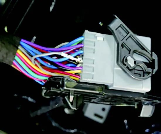

端子退针(图2)是线束比较常见的一种失效模式。退针是指端子未到达预期位置,从而使连接器功能失效。汽车线束主要依靠人工操作,管控难度可想而知,为更好预防及管控端子退针问题,在此主要从以下几方面着手进行控制:设计选型、过程防护、端子压接、组立、电测、装配。
图2 连接器退针示意图
线束失效模式之“端子退针”不良的有效预防措施的图2
