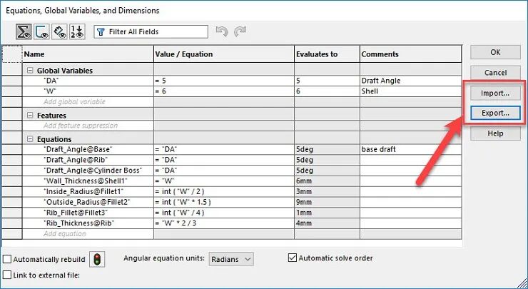

全局变量和方程式窗口可以通过点击【工具】>【方程式】打开,此外我们还可以在位于特征设计树的方程式文件夹中找到它们。
【6/5更新】SolidWorks如何在各个模型之间共享全局变量和方程式?的图1

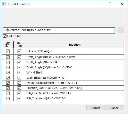

点击导出按钮后,在“导出方程(Export Equations)”窗口中,可以选择要导出的全局变量或方程式。
【6/5更新】SolidWorks如何在各个模型之间共享全局变量和方程式?的图2

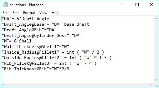

导出的文件将是一个 *.txt 文件,我们可以使用 Windows 记事本打开该文件,该文件也可以被修改并重新导入到我们的模型中。
【6/5更新】SolidWorks如何在各个模型之间共享全局变量和方程式?的图3
