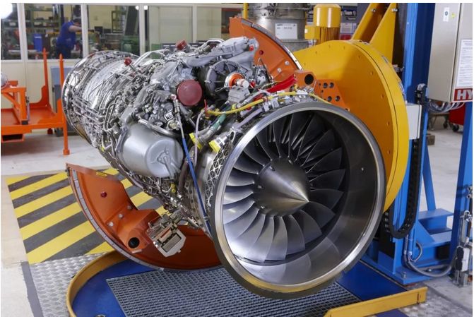

美国通用电气( GE
【6/5更新】航空发动机为何被发达国家垄断?一文带你看懂背后的世界格局的图1

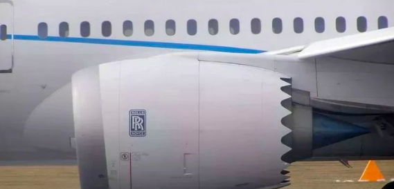

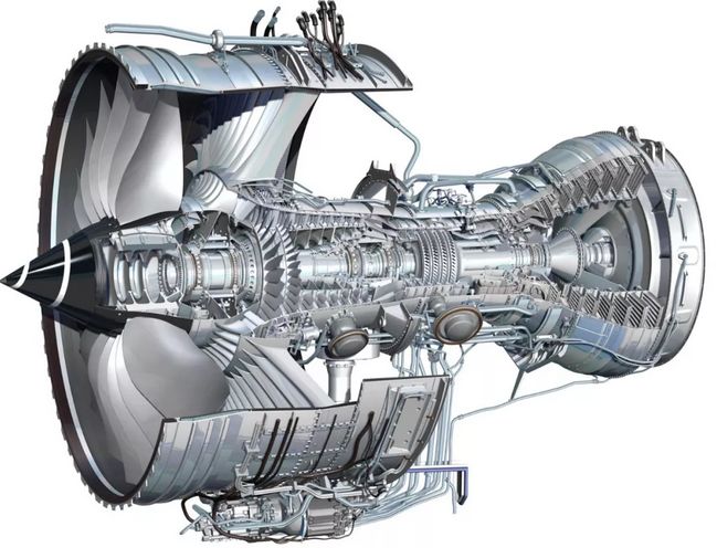

英国的罗尔斯 · 罗伊斯( RR
【6/5更新】航空发动机为何被发达国家垄断?一文带你看懂背后的世界格局的图3

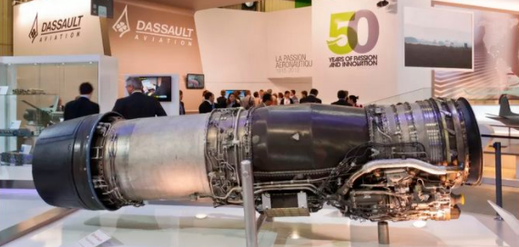

法国斯奈克玛(Snecma)
【6/5更新】航空发动机为何被发达国家垄断?一文带你看懂背后的世界格局的图8

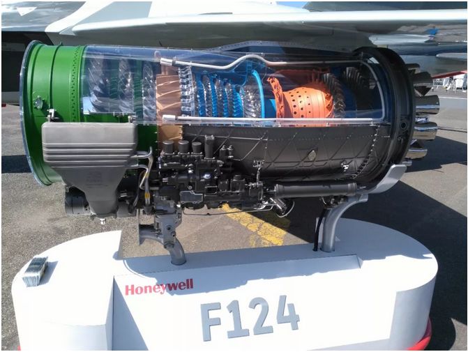

  美国霍尼韦尔(Honeywell)
【6/5更新】航空发动机为何被发达国家垄断?一文带你看懂背后的世界格局的图9

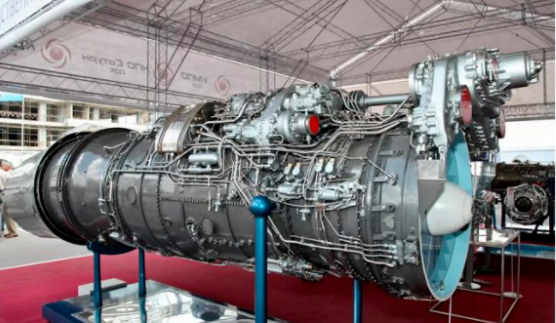

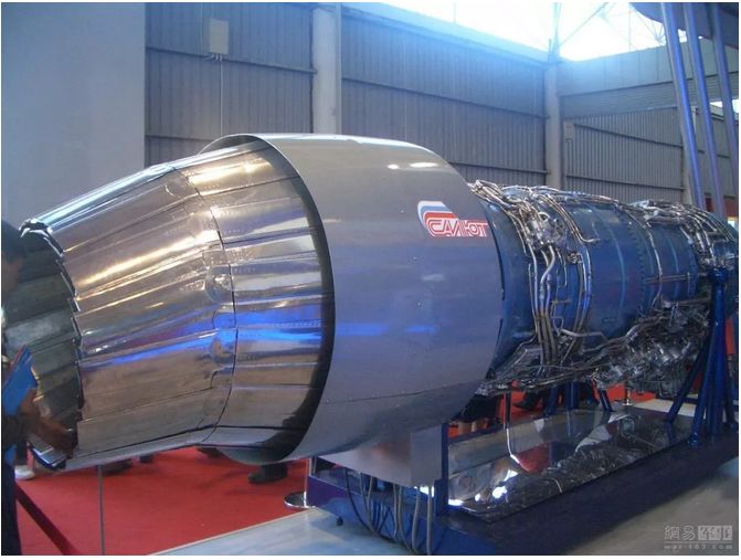

俄罗斯土星
【6/5更新】航空发动机为何被发达国家垄断?一文带你看懂背后的世界格局的图12
俄罗斯礼炮公司
【6/5更新】航空发动机为何被发达国家垄断?一文带你看懂背后的世界格局的图13
它们具有较完整的生产能力,除了各自领域的整机研发与市场能力外,还是为顶级企业提供大部件和核心机部件的一级供应商。

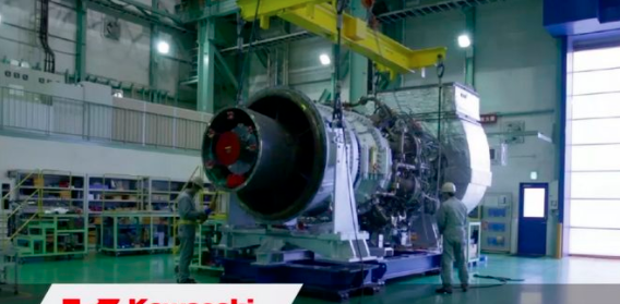

日本川崎重工
【6/5更新】航空发动机为何被发达国家垄断?一文带你看懂背后的世界格局的图15

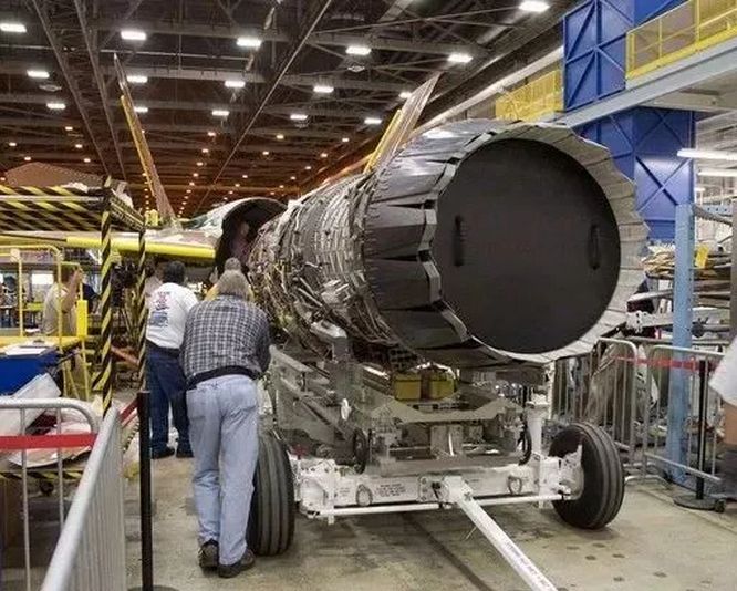

F-16战斗机的F100涡轮发动机
【6/5更新】航空发动机为何被发达国家垄断?一文带你看懂背后的世界格局的图20

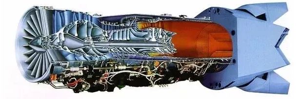

F-35的F-135发动机
【6/5更新】航空发动机为何被发达国家垄断?一文带你看懂背后的世界格局的图22

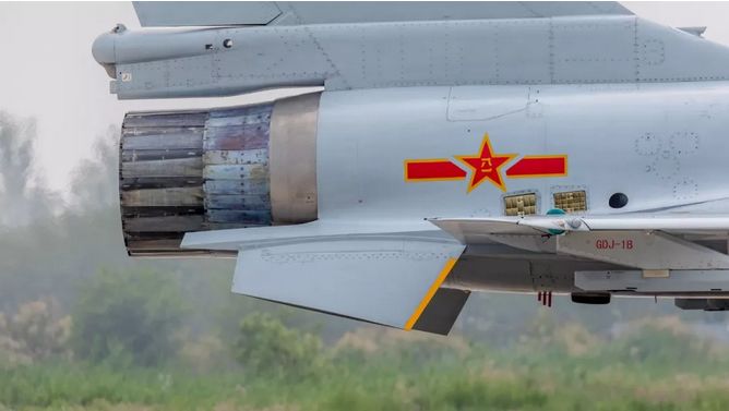

歼-10
【6/5更新】航空发动机为何被发达国家垄断?一文带你看懂背后的世界格局的图25
歼-10的AL-31发动机

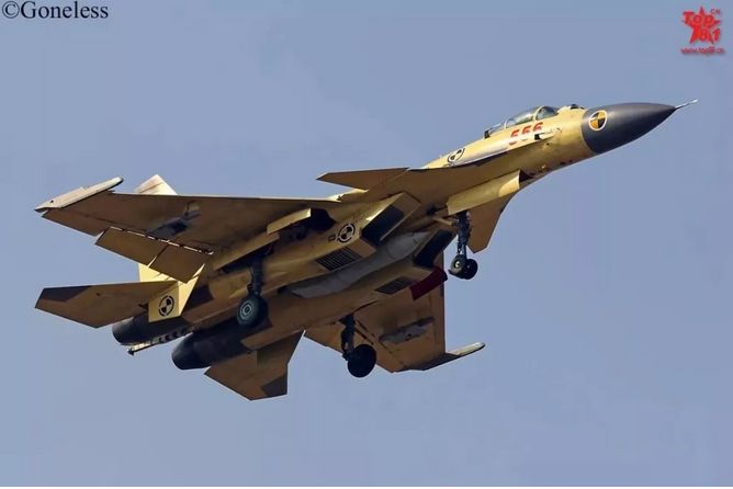

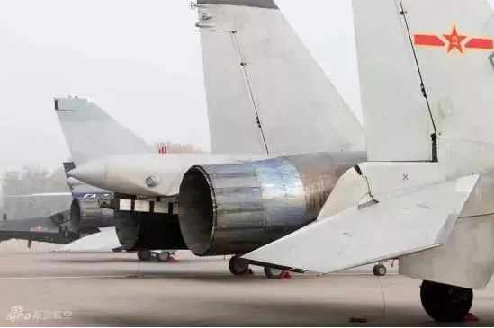

歼-15
【6/5更新】航空发动机为何被发达国家垄断?一文带你看懂背后的世界格局的图27
歼-15的AL-31H发动机特写
【6/5更新】航空发动机为何被发达国家垄断?一文带你看懂背后的世界格局的图28

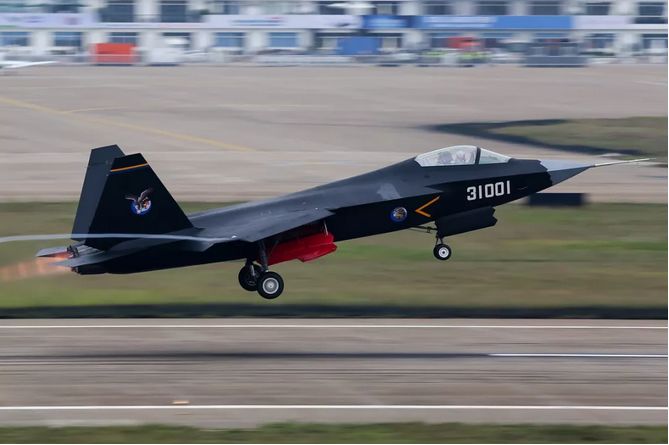

歼-31
【6/5更新】航空发动机为何被发达国家垄断?一文带你看懂背后的世界格局的图29
歼-31的RD-93发动机

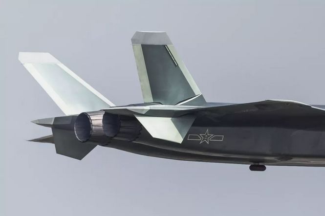

【6/5更新】航空发动机为何被发达国家垄断?一文带你看懂背后的世界格局的图30歼-20
【6/5更新】航空发动机为何被发达国家垄断?一文带你看懂背后的世界格局的图31
歼-20使用的某型号发动机特写

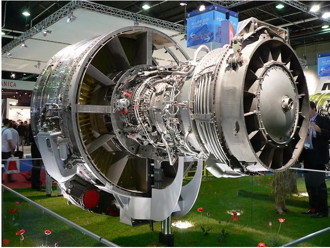

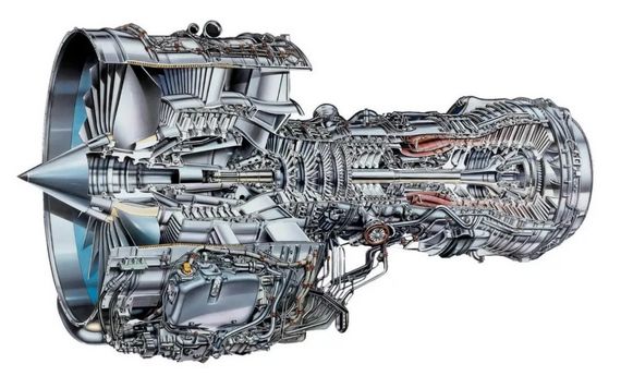

安装在A380原型机上的遄达900
【6/5更新】航空发动机为何被发达国家垄断?一文带你看懂背后的世界格局的图34

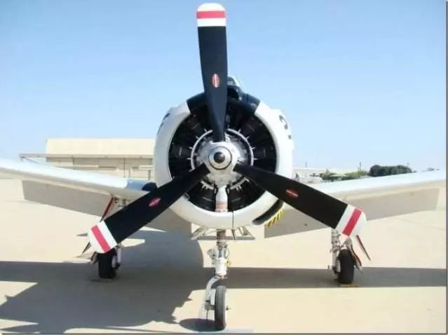

星型活塞式发动机
早期飞机多采用气冷方式给发动机降温,说白了就是直接给气缸吹风,星形布置的气缸正好可以使每个气缸均匀散热。
【6/5更新】航空发动机为何被发达国家垄断?一文带你看懂背后的世界格局的图37
星型发动机示意图
【6/5更新】航空发动机为何被发达国家垄断?一文带你看懂背后的世界格局的图38
星型发动机及螺旋桨
星形发动机自1903年就被使用在飞机上。
星形发动机有一个缺陷,就是气缸越多,功率越大,直径就越大,因此飞机只能越粗……这意味着阻力变大。于是后来出现了直列式发动机和V型发动机。

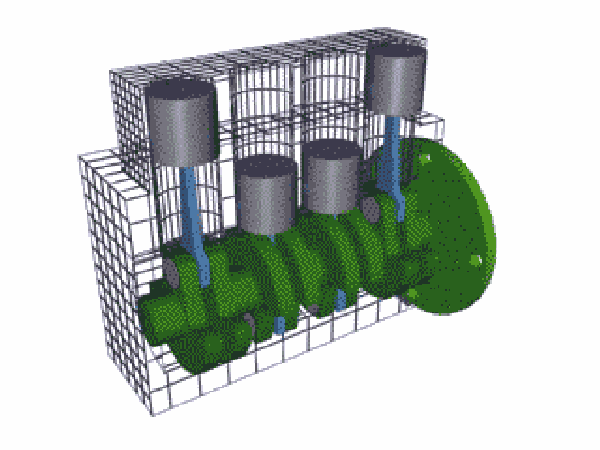

【6/5更新】航空发动机为何被发达国家垄断?一文带你看懂背后的世界格局的图40
直列发动机原理示意图
直列式发动机
直列式发动机与今天的汽车发动机基本一致,气缸站成一排,纵向安装在机头时,明显比星形发动机纤细不少。但直列式也有缺点,气缸越多,发动机越长,如果想和星形一样使用7缸,9缸,那长度简直不可理喻。于是紧凑的V型发动机出现了,让气缸站成两排。

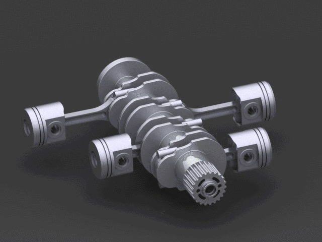

水平对置发动机
把V型的夹角变成180度,还可以做成水平对置发动机。
【6/5更新】航空发动机为何被发达国家垄断?一文带你看懂背后的世界格局的图43

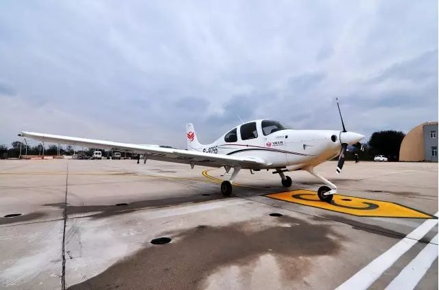

水平对置发动机气缸排列,水平对置发动机具有扭力大震动小的特点,现金很多活塞式发动机的固定翼飞机和直升机在使用这种形式的发动机。
【6/5更新】航空发动机为何被发达国家垄断?一文带你看懂背后的世界格局的图44
【6/5更新】航空发动机为何被发达国家垄断?一文带你看懂背后的世界格局的图45
西锐SR20飞机和罗宾逊R22直升机是常见的空中游览机型,均使用水平对置活塞发动机,经济可靠。

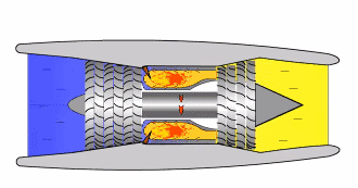

涡轮喷气式发动机

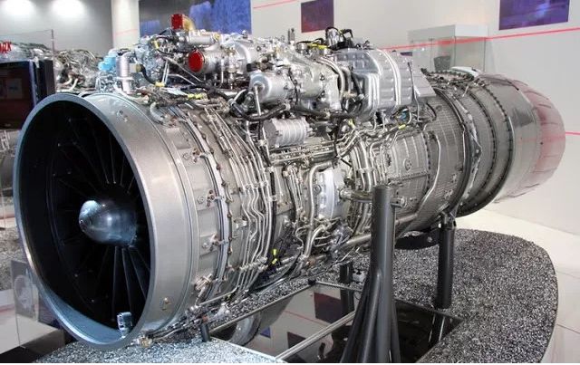

涡轮喷气式发动机是使用燃气爆燃膨胀后,直接向后喷出做功的一种发动机。

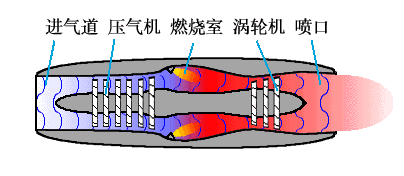

【6/5更新】航空发动机为何被发达国家垄断?一文带你看懂背后的世界格局的图46
涡轮喷气发动机示意图,涡轮喷气发动机简称涡喷发动机,其历史也很悠久。
1937年,世界上第一个涡轮喷气发动机就开始运行了。涡喷发动机启动时需要先将发动机 转子旋转到可运行转速,涡喷发动机由前部压气机进行空气压缩,压缩空气在燃烧室与然后回合点燃,燃气向后喷出的同时推动涡轮旋转,涡轮靠转轴与前部的压气机连接,周而复始即可连续运转。

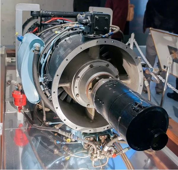

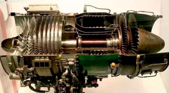

1970年,通用电气的J85-GE-17A涡喷发动机

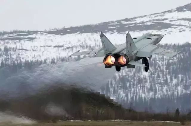

【6/5更新】航空发动机为何被发达国家垄断?一文带你看懂背后的世界格局的图49能达到3倍音速的米格25战斗机也是用的是涡喷发动机
涡喷发动机连续运转的状态

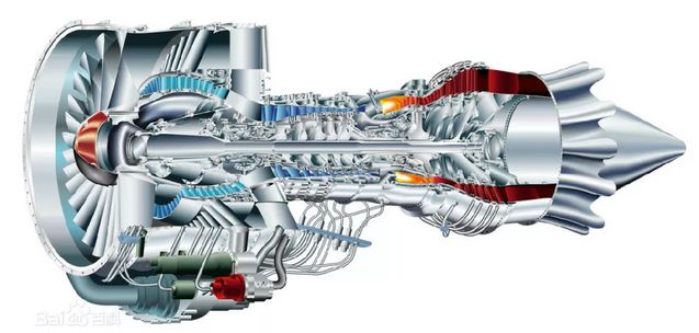

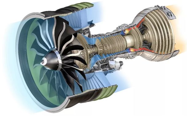

很容易就能发现,涡扇发动机和涡喷发动机两者之间的区别。涡喷只有一个空气通道,专业上叫做“涵道”,而涡扇发动机却有两个空气通道。也就是说,涡喷发动机是单涵道发动机,而涡扇是双涵道发动机。
【6/5更新】航空发动机为何被发达国家垄断?一文带你看懂背后的世界格局的图50

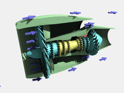

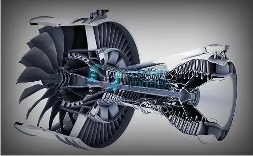

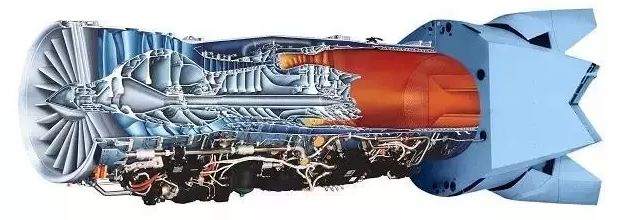

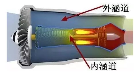

涡扇发动机分为内涵道和外涵道,内涵道原理与单纯的涡喷发动机无异,称为核心机。核心机驱动前方一个大风扇,推动气流向后,再加上外部整流罩行程外涵道。
【6/5更新】航空发动机为何被发达国家垄断?一文带你看懂背后的世界格局的图51

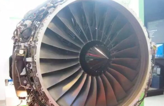

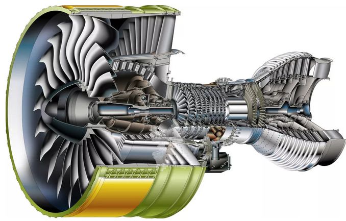

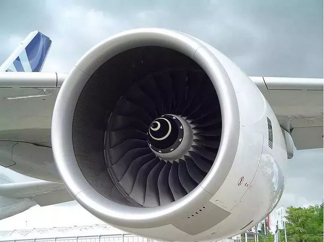

发动机在运转时,外涵道与内涵道空气流量的比值叫做涵道比。规律是,涵道比越大越省油,经济性越好,高涵道比的发动机在亚音速时有非常好的能效,所以它广泛地运用于客机、运输机等。
【6/5更新】航空发动机为何被发达国家垄断?一文带你看懂背后的世界格局的图52
客机和公务机普遍使用大涵道比涡扇发动机

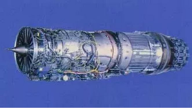

战斗机使用的低涵道比涡扇发动机,节省燃油的同时还能在高速下提供更多动力
高涵道比的发动机,主要推力不是来自于向后喷出的高温燃气,而是来自于外涵道高速向后喷出的空气
现代战斗机也大多采用涡扇发动机,只是,为了追求高空的超音速性能,使用低涵道比的发动机。

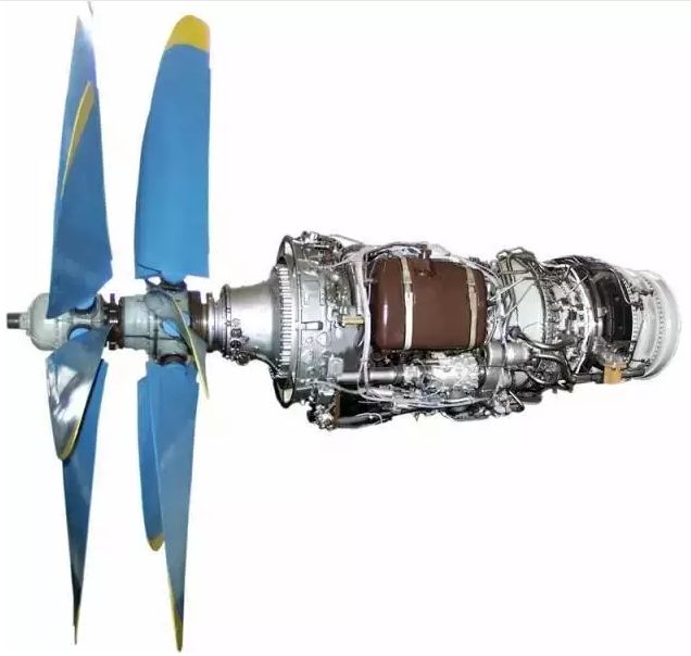

涡轮螺旋桨喷气发动机,简称涡桨发动机。
涡桨发动机的本质类似于涡喷发动机接上一个减速器,并带动外部的螺旋桨。
涡桨发动机通常用在小型或低速的亚音速飞机上。

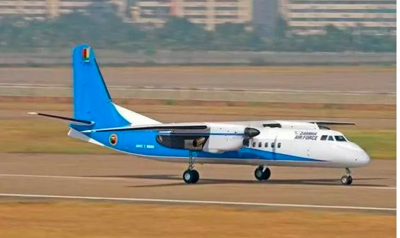

【6/5更新】航空发动机为何被发达国家垄断?一文带你看懂背后的世界格局的图55
国产新舟60支线客机,使用涡桨发动机

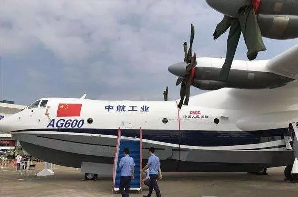

国产世界最大水上飞机,蛟龙600同样使用涡桨发动机
【6/5更新】航空发动机为何被发达国家垄断?一文带你看懂背后的世界格局的图57

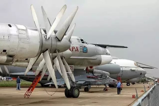

图-95轰炸机的涡桨发动机
【6/5更新】航空发动机为何被发达国家垄断?一文带你看懂背后的世界格局的图59
同轴反转螺旋桨示意图
战斗民族的战略轰炸机图-95使用涡桨动力,双层对转螺旋桨,把涡扇发动机飞机的速度推到了925公里的高亚音速,是个比较极端的例子,也是目前噪音最大的轰炸机。大多数涡桨发动机飞机速度在800公里以下。

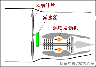

桨扇发动机
涡桨发动机的燃油效率通常高于涡扇发动机,但它也不是尽善尽美,原因之一是,涡桨发动机上多了一个减速器,也就是变速齿轮。
变速齿轮的存在一是增加了发动机重量,二是多少会带来一些功率上的损耗。

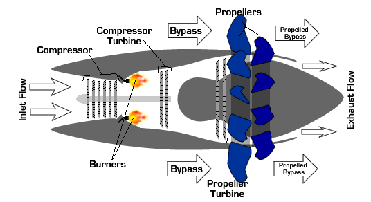

为此,一种不需要变速齿轮的发动机应运而生,它就是桨扇发动机。也可以把桨扇发动机理解为没有外涵道的涡扇发动机。
【6/5更新】航空发动机为何被发达国家垄断?一文带你看懂背后的世界格局的图60
桨扇发动机加双螺旋桨对转就变成这个样子,由于桨扇发动机的螺旋桨与发动机同速,因此桨扇的螺旋桨转速比涡桨发动机高得多,带来更大动力,更高燃油经济性的同时,也因为转速的大幅增长桨扇发动机的噪音也十分可怕,一般不会用在需要舒适安静的客机上,目前基本上只有军用运输机在使用。
【6/5更新】航空发动机为何被发达国家垄断?一文带你看懂背后的世界格局的图61
桨扇发动机的螺旋桨直接装在发动机中心的主轴上。因此螺旋桨转速与发动机转速相同,噪音也十分巨大。

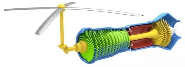

涡轮轴发动机
涡轮轴发动机顾名思义就是使用轴来传输动力。这种发动机一般适用于并不需要直接提供空气推力的航空器,比如直升机。
【6/5更新】航空发动机为何被发达国家垄断?一文带你看懂背后的世界格局的图64
直升机的传动原理其实非常复杂,但这个简单的原理图更容易理解涡轮轴发动机的使用方式。
直升机的涡轮轴发动机就是将发动机的功率,通过传动  轴输送给主旋翼,再由主旋翼转动提供升力,因此这与一般活塞式发动机的输出类似,有很多坦克和军舰也使用涡轮轴发动机,比起一般的柴油机和汽油机,涡轮轴发动机重量更轻而功率更大,是非常不错的动力源。

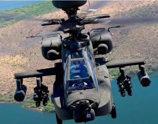

【6/5更新】航空发动机为何被发达国家垄断?一文带你看懂背后的世界格局的图65
阿帕奇直升机机身背部的两个方筒就是它的两台涡轮轴发动机。

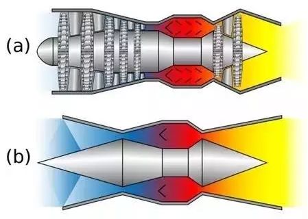

冲压发动机
【6/5更新】航空发动机为何被发达国家垄断?一文带你看懂背后的世界格局的图66
(a)涡喷发动机(b)冲压发动机,可以看到冲压发动机省去了一系列的压气机和涡轮结构,变得更加轻巧,但只有高速下可以正常运转。
冲压发动机从工作原理来说和涡喷发动机的一样的,但实际上由于省去了所有涡轮结构,冲压发动机又不能归入燃气涡轮发动机的范畴。
冲压发动机去掉了前部的一连串压气机结构。因为,飞行器飞得越快,迎面而来的空气就越快,当达到高超音速时,空气自然被压入进气道,并形成高气压。高压空气进入燃烧室,混入燃油,剧烈燃烧并向后高速喷出以得到动力,与涡喷发动机原理无异。需要说明的是:冲压发动机只有在非常高的速度下才可以运行。

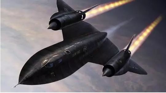

目前投入使用的最快的飞机SR-71黑鸟高空高速侦察机
目前成功使用的例子是美国的超高音速侦察机SR-71“黑鸟”,黑鸟可以达到3倍音速,在3倍音速的状态下,它的发动机内部结构可以通过调整结构,改变为冲压发动机模式运行。

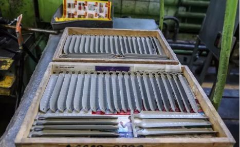

单晶叶片的凝固缺陷
单晶涡轮叶片是目前航空发动机所有零件中制造工序最多、周期最长、合格率最低、国外封锁和垄断最为严格的发动机零件。制造单晶涡轮叶片的工序包括压芯、修芯、型芯烧结、型芯检验、型芯与外型模具的匹配、蜡模压注、蜡模X 光检验、蜡模壁厚检测、蜡模修整、蜡模组合、引晶系统系统及浇冒口组合、涂料撤砂、壳型干燥、壳型脱蜡、壳型焙烧、叶片浇注、单晶凝固、清壳吹砂、初检、荧光检查、脱芯、打磨、弦宽测量、叶片X 光检查、X 光底片检查、型面检查、精修叶片、叶片壁厚检测、终检等制造环节。除此之外,还必须完成涡轮叶片精铸模具设计和制造工作。

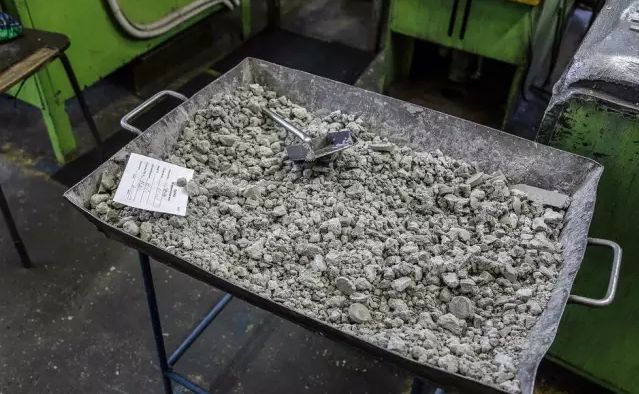

【6/5更新】航空发动机为何被发达国家垄断?一文带你看懂背后的世界格局的图71

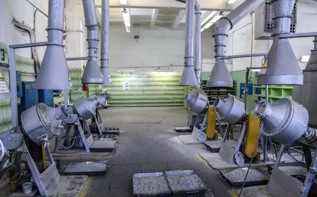

这里正在加工瓷土,将瓷土打碎,制作涡轮叶片的内芯。
【6/5更新】航空发动机为何被发达国家垄断?一文带你看懂背后的世界格局的图72 这是加工前的瓷土。

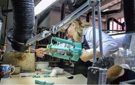

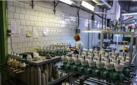

工人正在将塑形后的瓷土模型逐个检查修形,这些做好的瓷土模型将首先烧结成熔融石英陶瓷芯。
【6/5更新】航空发动机为何被发达国家垄断?一文带你看懂背后的世界格局的图74

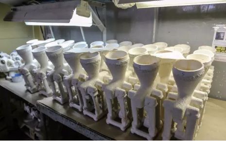

涡轮喷气式发动机需要中空的涡轮叶片,只有高质量的陶瓷芯是失蜡法铸造的最好内芯材料,它能够在浇铸金属时依然能够保持稳定,在铸件冷却后有能通过化学工艺轻易溶解,在叶片中留下所需要的空气通道。
【6/5更新】航空发动机为何被发达国家垄断?一文带你看懂背后的世界格局的图75

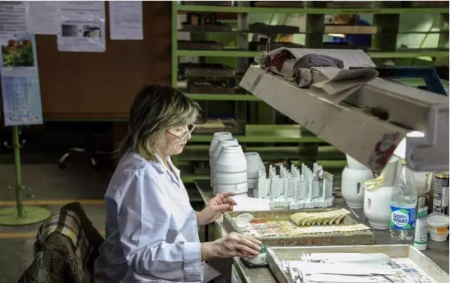

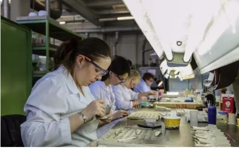

这是等待进行加工的瓷土模型,在外部包裹蜂蜡进行失蜡法铸造,才能得到涡轮叶片。瓷土模型可以制作成横截面非常小,而且在加工过程中变形小。

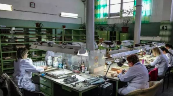

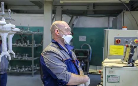

【6/5更新】航空发动机为何被发达国家垄断?一文带你看懂背后的世界格局的图76

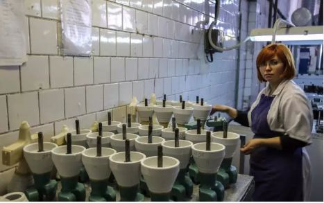

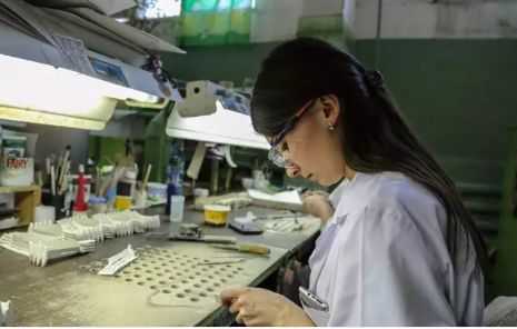

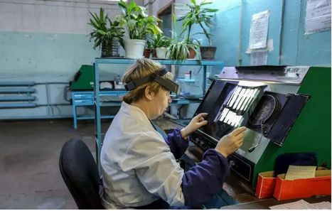

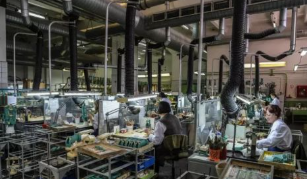

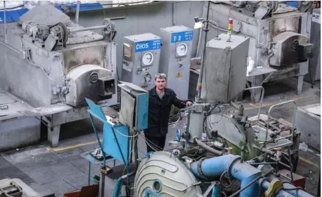

在这里工作的都是女性,细心而有耐心的女性才能胜任这里单调乏味,又特别需要认真负责态度的工作。
【6/5更新】航空发动机为何被发达国家垄断?一文带你看懂背后的世界格局的图77
这些瓷土模型其实就是叶片中的空气通道,在发动机运转时,有空气在其中通过,从而冷却涡轮叶片保持工作稳定。

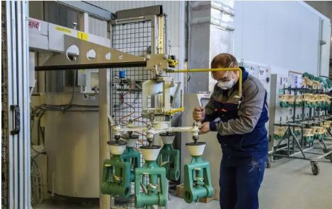

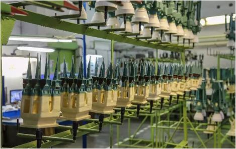

工人正在给陶瓷芯包裹蜂蜡,蜂蜡的作用是在铸造范摸中形成空腔。
【6/5更新】航空发动机为何被发达国家垄断?一文带你看懂背后的世界格局的图81

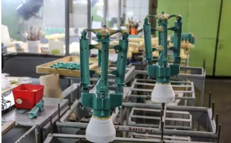

工人正在将蜂蜡叶片安装到浇铸接口上。
【6/5更新】航空发动机为何被发达国家垄断?一文带你看懂背后的世界格局的图82

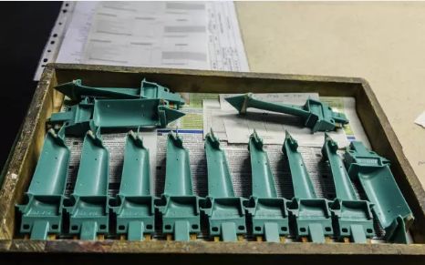

已经包裹了陶瓷芯的蜂蜡叶片。
粗壮的结构都是浇铸时的金属流道,叶片其实非常细小。

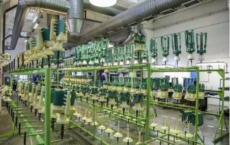

【6/5更新】航空发动机为何被发达国家垄断?一文带你看懂背后的世界格局的图85
这里有很多类似的模型,生产不同规格的涡轮叶片。
【6/5更新】航空发动机为何被发达国家垄断?一文带你看懂背后的世界格局的图86
 下一步是将这些铸造模型包裹瓷土,制作陶范。

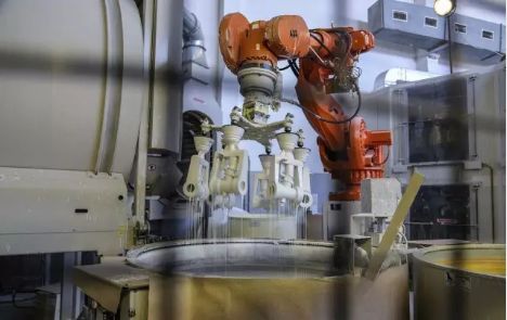

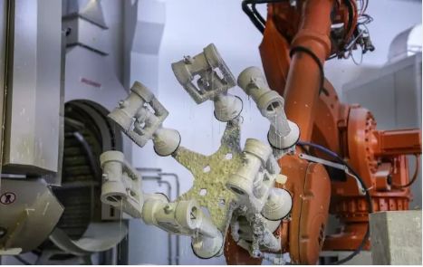

【6/5更新】航空发动机为何被发达国家垄断?一文带你看懂背后的世界格局的图88
用机械手在陶土液中旋转,使其均匀包裹住模型的任何部位。

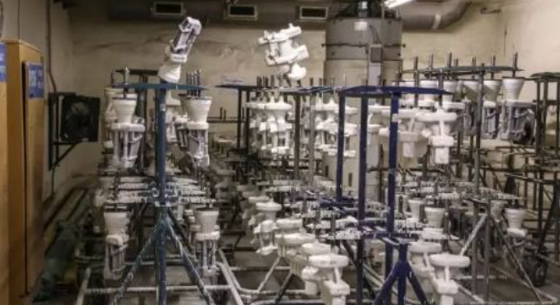

【6/5更新】航空发动机为何被发达国家垄断?一文带你看懂背后的世界格局的图93
这是包裹陶土后的铸造模型。
【6/5更新】航空发动机为何被发达国家垄断?一文带你看懂背后的世界格局的图94
这里进行风干。

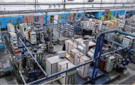

精密铸造车间。
【6/5更新】航空发动机为何被发达国家垄断?一文带你看懂背后的世界格局的图96

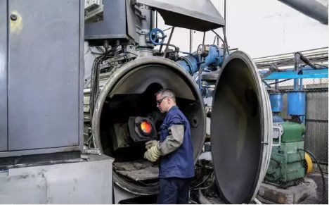

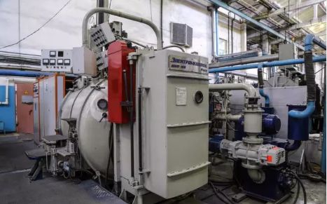

铸造模型在这里进行浇铸。
【6/5更新】航空发动机为何被发达国家垄断?一文带你看懂背后的世界格局的图97
首先要进行加温,将铸造模型外部包裹的瓷土烧成陶瓷范模。
【6/5更新】航空发动机为何被发达国家垄断?一文带你看懂背后的世界格局的图98
同时,将内部的蜂蜡排出,形成铸造空腔。
【6/5更新】航空发动机为何被发达国家垄断?一文带你看懂背后的世界格局的图99

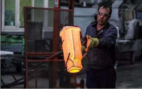

工人取出铸造范模。
【6/5更新】航空发动机为何被发达国家垄断?一文带你看懂背后的世界格局的图100

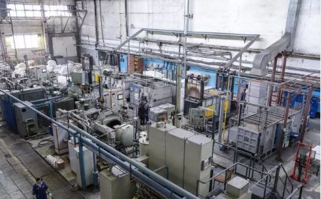

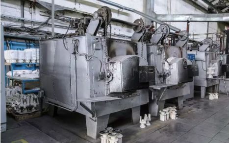

然后这些范模将浇铸特殊合金溶液。
【6/5更新】航空发动机为何被发达国家垄断?一文带你看懂背后的世界格局的图101

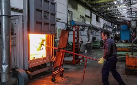

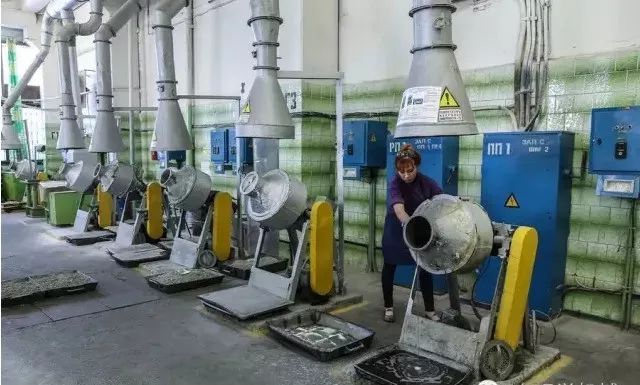

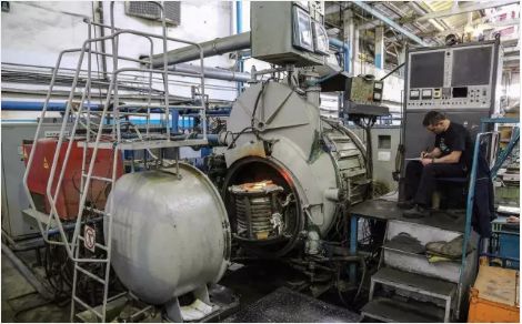

每种范模都要一种特别的熔炉进行加工。
【6/5更新】航空发动机为何被发达国家垄断?一文带你看懂背后的世界格局的图102
这是一种大型部件的范模生产。
【6/5更新】航空发动机为何被发达国家垄断?一文带你看懂背后的世界格局的图103
温度非常高。
【6/5更新】航空发动机为何被发达国家垄断?一文带你看懂背后的世界格局的图104

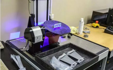

最后,生产出的叶片还需要进行X光探伤。
【6/5更新】航空发动机为何被发达国家垄断?一文带你看懂背后的世界格局的图105
每个叶片都要进行多角度探伤,防止出现任何瑕疵。

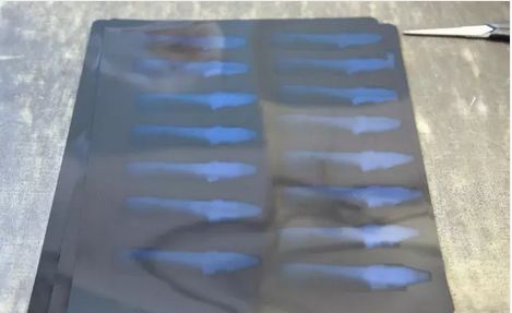

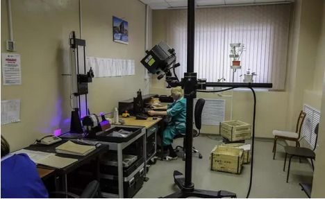

【6/5更新】航空发动机为何被发达国家垄断?一文带你看懂背后的世界格局的图106
X光照片,可以看出叶片内部的空腔。
【6/5更新】航空发动机为何被发达国家垄断?一文带你看懂背后的世界格局的图107
工人正在对X光照片进行检查。
