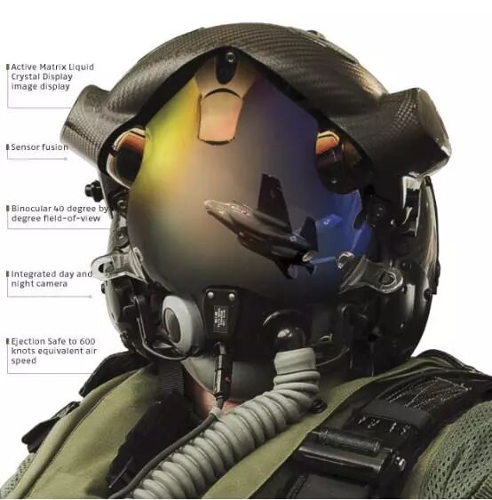

F-35的头盔显示器系统(HMDS)是光电系统和飞行员头部位置跟踪装置的组合,它将为飞行员显示关键的飞行状态数据、任务信息、威胁和安全状态信息,同时为飞行员引导机载武器和传感器(如雷达和EOTS)指向所关注的区域;或发出视觉提示,告诉飞行员应该关注的区域。

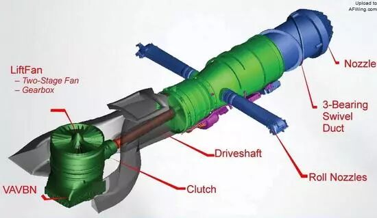

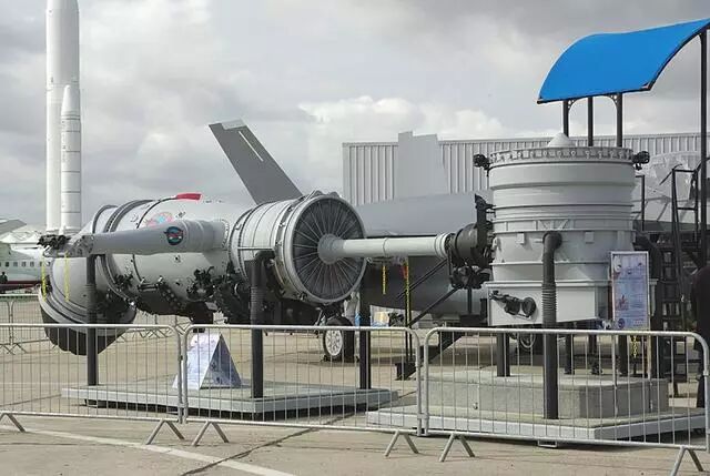

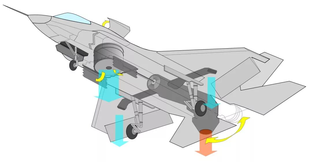

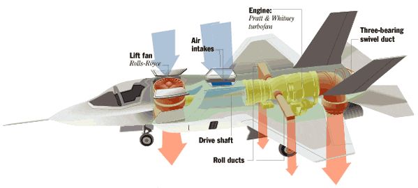

F-35B配备了由罗尔斯罗伊斯开发的升降系统。该升降系统由升降风扇、驱动轴、两个滚柱和“三轴承旋转模块”(3BSM)组成。3BSM是推力矢量喷嘴,允许主发动机排气在飞机尾部向下偏转。升力风扇靠近飞机前部,使用两个反向旋转的叶片提供平衡推力。

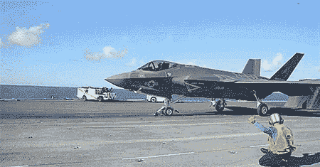

F-35战斗机发展出3种主要的衍生版本,包括采用传统跑道起降的F-35A,短距离起飞/垂直起降机种F-35B,与作为航母舰载机的F-35C。只有F-35B才算是垂直起降型,但相对于传统的战斗机,即使是A型和C型的起降距离都算短距离起降。

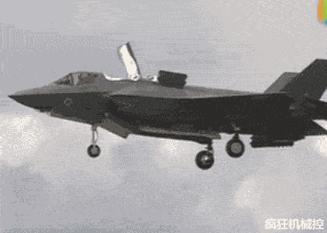

F35战斗机能垂直起降的是F35B型,为了实现垂直起降,采用了发动机喷管向下偏转的模式,再加上升力风扇和调姿喷管来提供足够的升力。

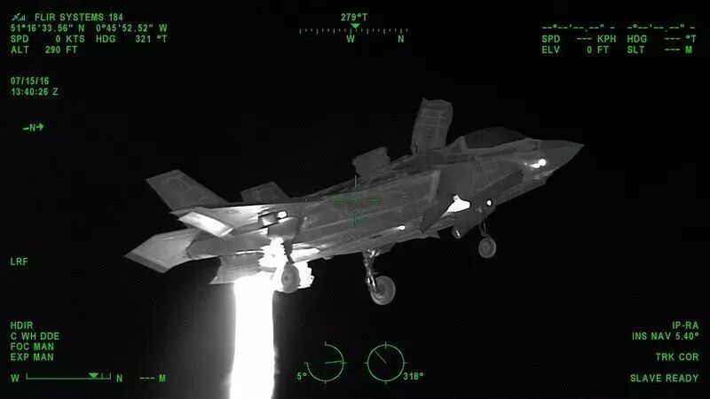

F-35B进行垂直起降的过程相对比较缓慢,这可以被看作是一个进行缓慢动态变化的“悬停”过程,如果F-35B做不到空中短暂的悬停,也就不可能实现垂直起降。
F-35B战斗机一共有四个喷口。机身中轴线上的两个喷口提供主要升力(约91%),机翼下方的两个喷口提供较小推力,用于平衡以及姿态调整。尾喷口喷出的是高温燃气,其他三个喷口喷出的都是冷空气。
F-35B发动机的主喷口向下偏折了90度,提供了竖直方向的推力,其喷出的是经过发动机涡轮的高温燃气。这个尾喷口偏折技术来源于前苏联的雅克141战机。
F-35B两侧机翼下方的小喷口,是从发动机的低压压气机引气向下喷出。它们提供大约9%的升力,用于平衡和姿态调整,并不是主要的升力来源。

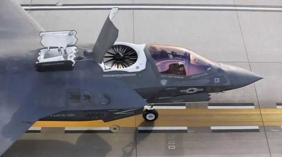

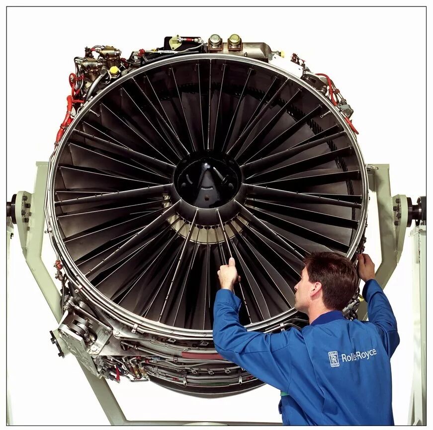

F-35B座舱后部有个竖直圆筒形的物体叫升力风扇。升力风扇自身不能产生动力,它需要一根长长的传动轴连接到主发动机上,由主发动机的低压涡轮带动。
平飞时,升力风扇与主发动机脱开不工作,主发动机仅用来提供平飞时的向后推力。当垂直起降时,升力风扇上方和下方的盖板打开,离合器将升力风扇与传动轴连接起来,主发动机的低压涡轮功率直接传递到升力风扇上,驱动升力风扇旋转,从风扇上方的进气口吸取空气并喷向下方,提供升力。

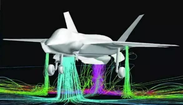

直径1.27米的升力风扇是由风扇、涵道、D形喷管、联轴器、作动装置以及伺服系统组成,升力风扇有着超过40度的前后偏转角。在发动机正常工作的状态下,可以将机体上方的空气垂直向下喷出,喷气流量高达230kg/s,从而提供高达90000牛的升力,再加上发动机口下喷,使得悬停时的总推力达到175300牛。
升力风扇底部有一个VAVB喷管,能对升力风扇产生的升力进行矢量调节,这个组件被整合进飞机结构中,能承受结构载荷,这样做的目的是节省重量,要知道实现短距起飞垂直降落的一个关键因素就是:发动机产生的垂直升力要大于飞机重量。
F-35B在不到3秒的时间里,就能把尾喷管15700磅的水平推力矢量偏转成垂直向下,使总升力达到39000磅,F-35B的垂直升力几乎相当于欧洲台风战机的全加力推力。这惊人的推力矢量能力是普惠公司专为F-35B的推进系统开发的。
