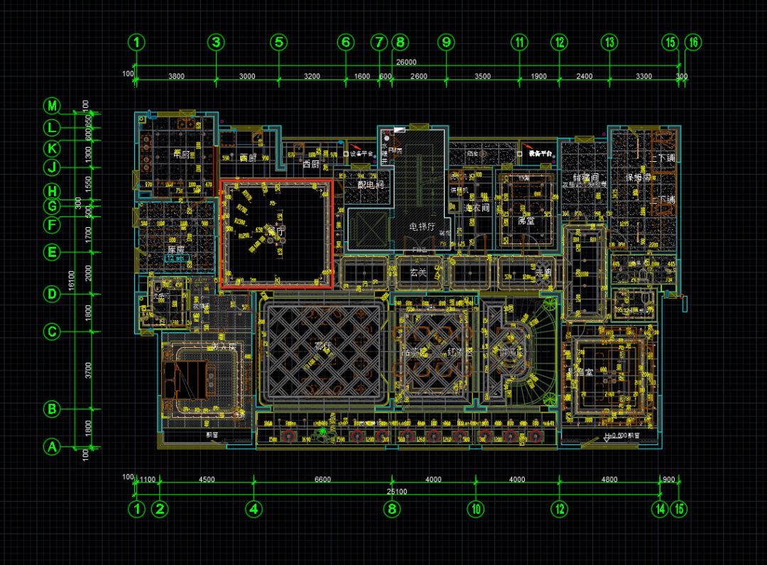

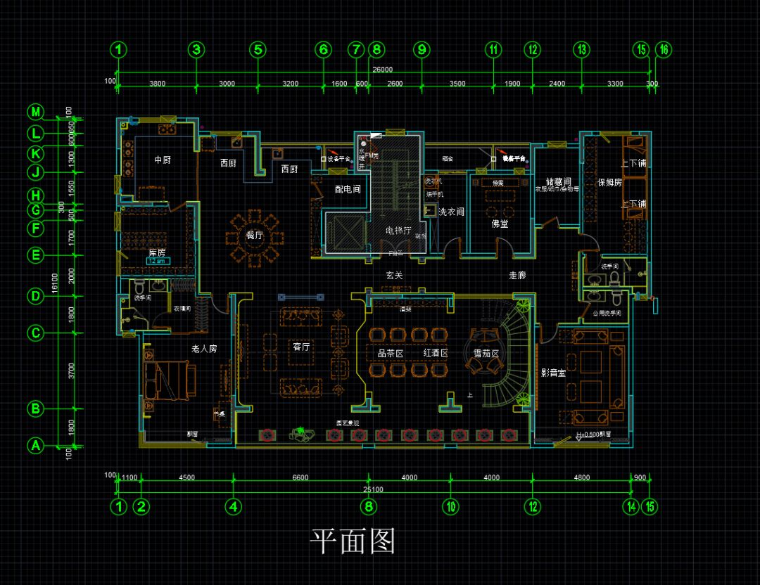

当收到客户发过来的CAD图纸时,有没有遇到过类似以下几种让你搔头抓耳的情况:
比如图纸太多、太杂,分不清平面图和天花图?又比如尺寸标识太多,删除不想要的信息的时候不小心把图纸也删掉?不断地操作过程既费时又费神,还会不可避免地出错。

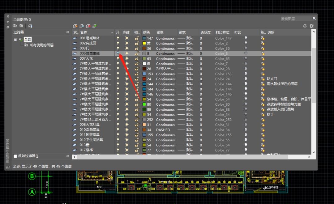

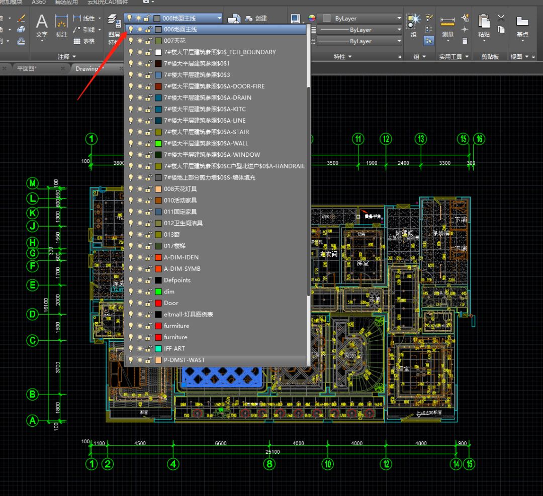

关图层的方法一
操作方法:打开图层管理器(la)——找到对应的图层名字——点击小灯泡按钮——关闭小灯泡。
【6/12更新】CAD小知识:用好布局视口画图,提高画图效率的图4▲方法一
这时在图纸上的图层显示就已经关闭,这个方法会相对麻烦,因为需要在茫茫的图层海中,找到你眼中的图层,无疑又会增加了眼睛的工作量,那既然有方法一,肯定就有方法二,看看方法二能不能解决这个问题。

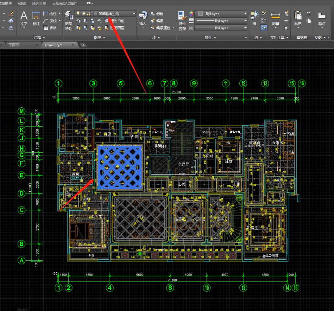

关图层的方法二
这个方法是在方法一的基础上加一个小小的技巧,找对应图层:选择想要关闭的图形时,在图层区会实时更新被选择的图形的图层。
具体的操作:选中图纸中的图形——图层下拉弹窗——找到对应的图层名字——点击小灯泡按钮——关闭小灯泡
CAD在内部使用程序上是很人性化的,会直接帮你选择好你想要的图层,省去了一个一个去对图层名字的冗长步骤。
【6/12更新】CAD小知识:用好布局视口画图,提高画图效率的图5▲方法二

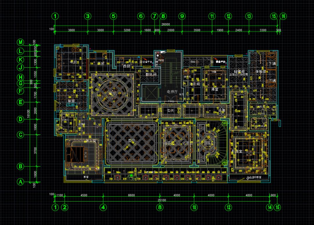

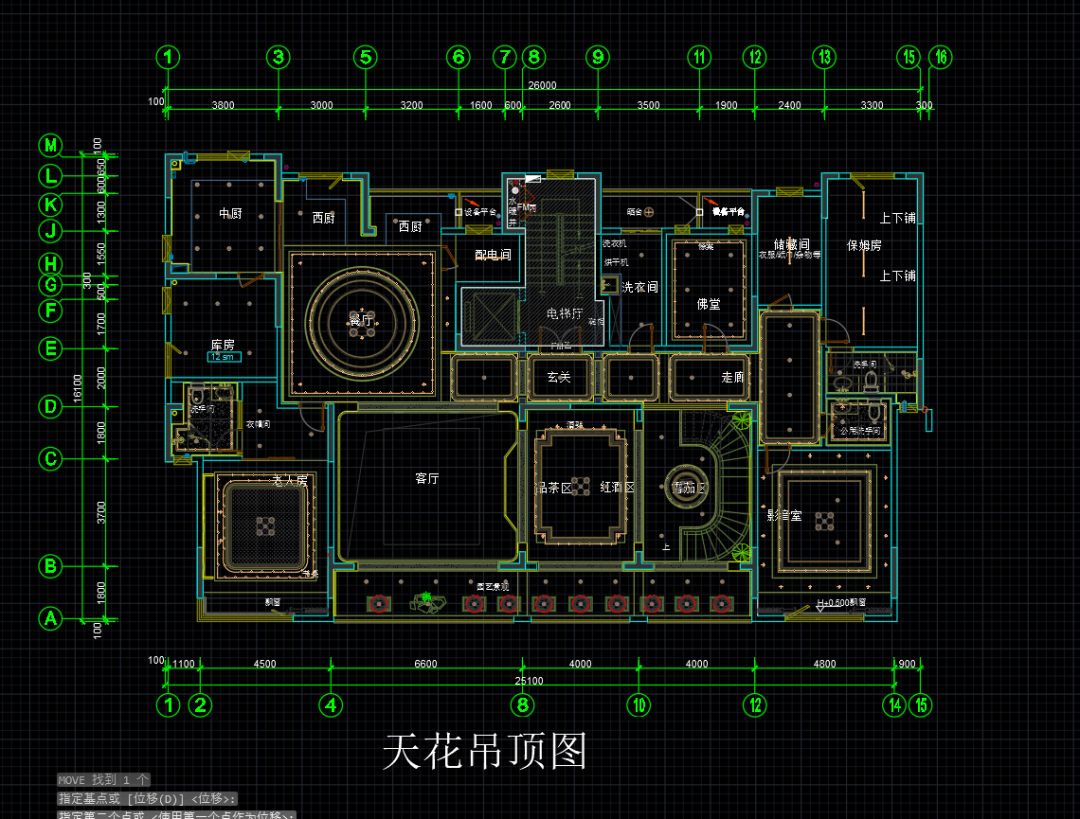

关闭好不需要的图层的图形就如下面所示,简单清爽,一目了然。
【6/12更新】CAD小知识:用好布局视口画图,提高画图效率的图6

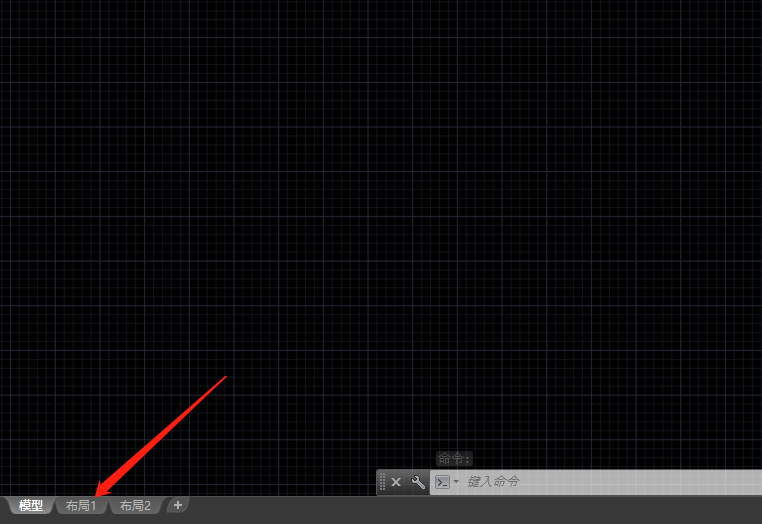

我们平时作图是在模型空间,现在我们去到布局空间看一看。首先是找到布局,在屏幕的左下角,点击布局(初始图纸分为布局1和布局2,点击任意一个都是一样的)

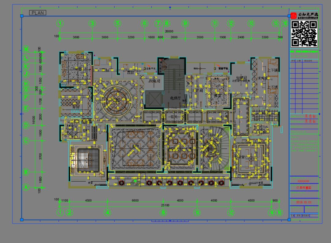

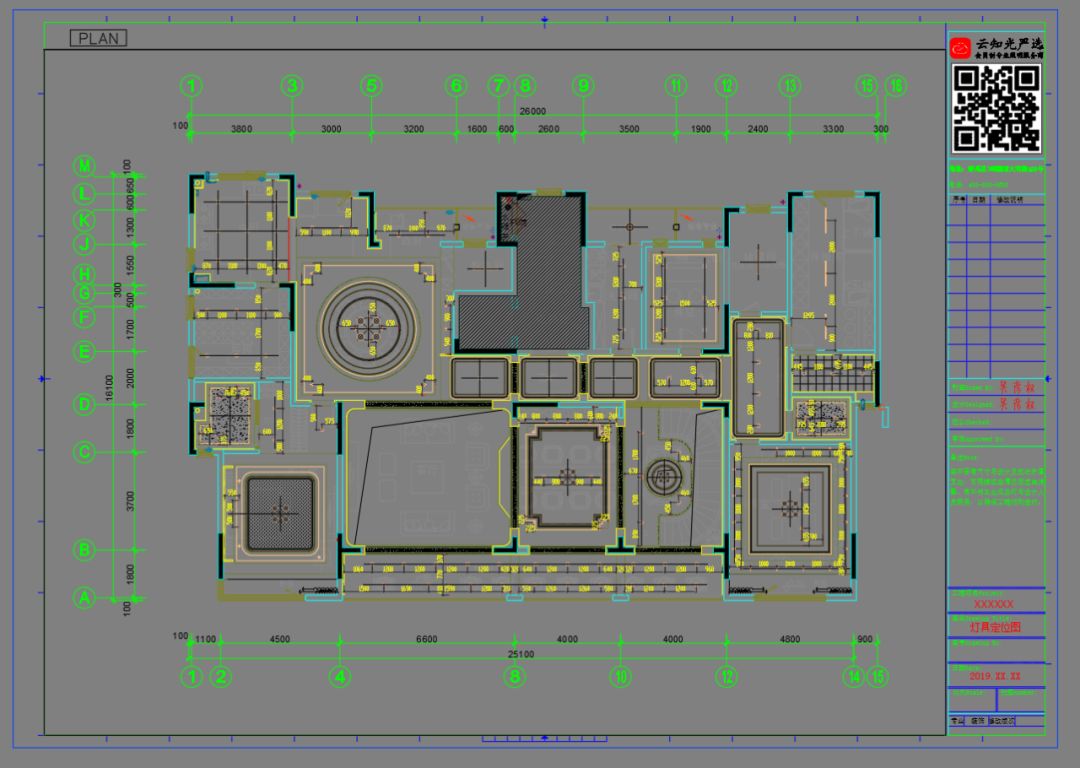

选择视口→点击角点→调整视口位置及大小,把已经制作好的图框复制(ctrl+c)粘贴(ctrl+v)进去,调整位置及大小,初始布局都有一个视口,或者想要新建视口(mv)也是可以的,点击视口边界线,就可以调整视口的位置和大小,我们就可以进行不同的图纸编辑了。
【6/12更新】CAD小知识:用好布局视口画图,提高画图效率的图9

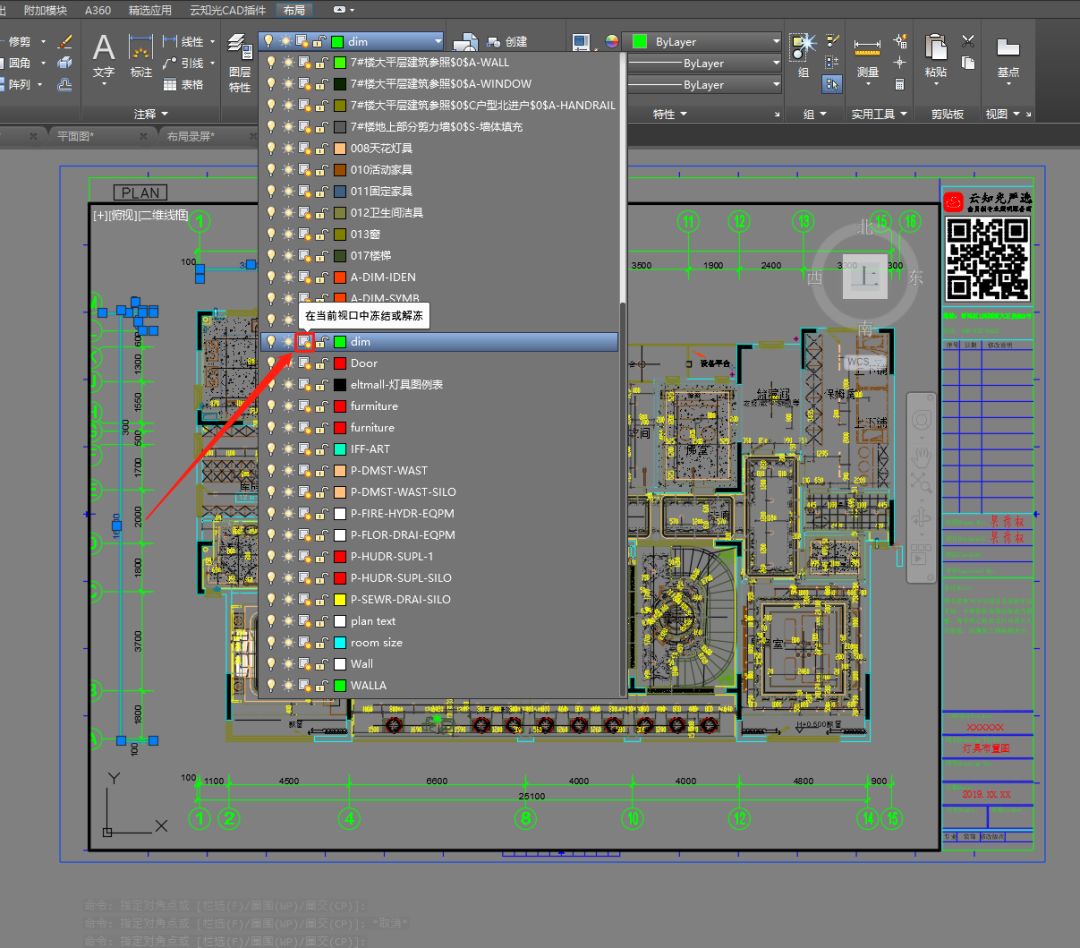

特别注意的一点是,一定要双击视口内空间,激活视口,然后就可以按照我们上面说的关闭图层,不过有一点细微的差别,点击这个小按键(窗口前的小太阳),在当前视口冻结图层。
激活视口、隐藏图层:首先双击视口→选择图形→点击图层下拉按钮→点击窗口前小太阳
【6/12更新】CAD小知识:用好布局视口画图,提高画图效率的图10

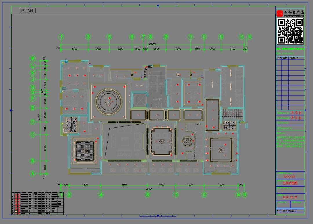

最后,在不同的布局空间里,关闭不同的图层,天花布置图、天花灯具定位图就出来了。
以上就可以在同一张图纸上重复作图,以保证我们作图的准确性,高效性,以及出图的专业性。
