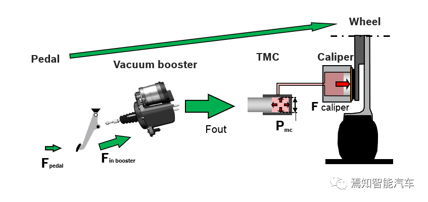

1.eBooster基础制动功能
eBooster利用传感器感知驾驶员踩下制动踏板的力度和速度,并将信号处理之后传给电控单元,电控单元控制助力电机产生对应的扭距,在机电放大机构的驱动下,活塞移动并将主缸的制动液压入轮缸,从而实现轮端制动。相比真空助力器,eBooster的电控单元可以实现更快的制动响应速度以及更精准的制动力控制。
线控制动eBooster介绍的图1
eBooster实现制动助力示意图

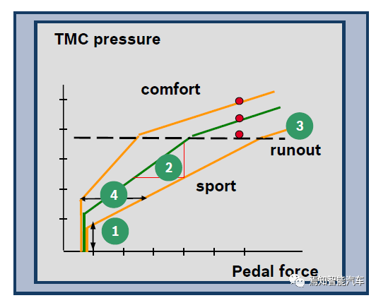

另外,eBooster属于非解偶踏板系统,和真空助力器一样,在制动过程中eBooster能够反馈最真实和自然的踏板感,驾驶员能直观的感受到制动系统的变化,例如ABS回馈力和刹车片的衰退等,驾驶员可以通过这些异常的变化及时发现制动系统的潜在问题并做出及时处理,从而减少安全隐患。
为满足驾驶感受的多样性和舒适性,eBooster还可以通过软件调节踏板感,轻松完成舒适和运动驾驶风格的随意切换。
线控制动eBooster介绍的图4
通过软件实现eBooster不同的踏板特性

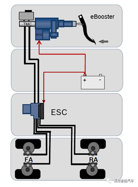

搭载eBooster的车型都会同时搭载车身稳定性系统ESC(Electric Stability Control),在ESC系统的辅助下,eBooster在实现法规要求的同时,也表现出了比传统的真空助力器更高的可用性。
ESC和eBooster在车上共用一套液压系统,两者协调工作,原理如下:
  • eBooster和ESC共用一套制动油壶、制动主缸和制动管路。
  • eBooster内的助力电机产生驱动力推动主缸活塞运动,使油壶中的制动液流入主缸管路并进入ESC进液阀,经ESC中的调压阀和进液阀流入4个轮缸,从而建立起制动力。
  • 当eBooster不工作时,ESC也可以独立控制制动液从主缸流入轮缸,从而建立制动力。
  • eBooster建压的动态响应速度比ESC主动建压更快,且NVH表现更好,因此eBooster是制动控制系统中的主执行机构。
线控制动eBooster介绍的图5
eBooster和ESC的制动组合

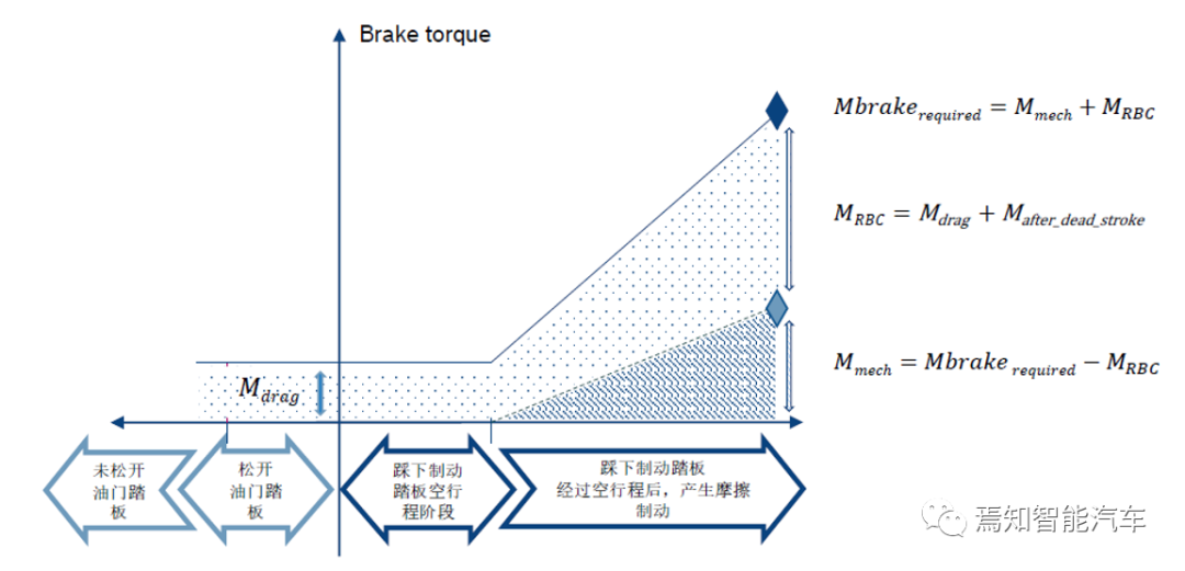

从能量转换的角度看,传统的汽车在制动时,卡钳在轮缸液压的推动下加紧制动盘,整车的动能通过制动盘摩擦生热耗散,这个过程中动能没有得到有效利用。
制动能量回收功能随着新能源汽车的普及同步问世。在制动能量回收功能的作用下,汽车制动过程中除了液压力产生摩擦制动外,高压电池和驱动电机的协作,驱动电机产生负扭矩提供部分制动力,负扭矩产生反向电流对高压电池进行充电,最终制动时车辆的部分动能转化为化学能存储在高压电池中,用于下一次的车辆驱动,从而实现了能量回收,达到节能减排的目的。
传统的制动能量回收功能控制简单,当驾驶员松开踏板后,驱动电机便通过较小的制动扭矩产生0.1~0.2g的减速度,而当驾驶员踩下制动踏板后,电机制动力继续保持并适度增大,于此同时液压制动力也随着制动踏板的深度增大而增大,两种制动力叠加作用从而实现车辆制动。这种简单的制动力叠加虽然实现了能量回收,但是也带来了新的问题:相比燃油车,驾驶员会感觉到制动踏板的脚感变化,因此开新能源车需要重新适应。
线控制动eBooster介绍的图7
传统的制动能量回收控制示意图

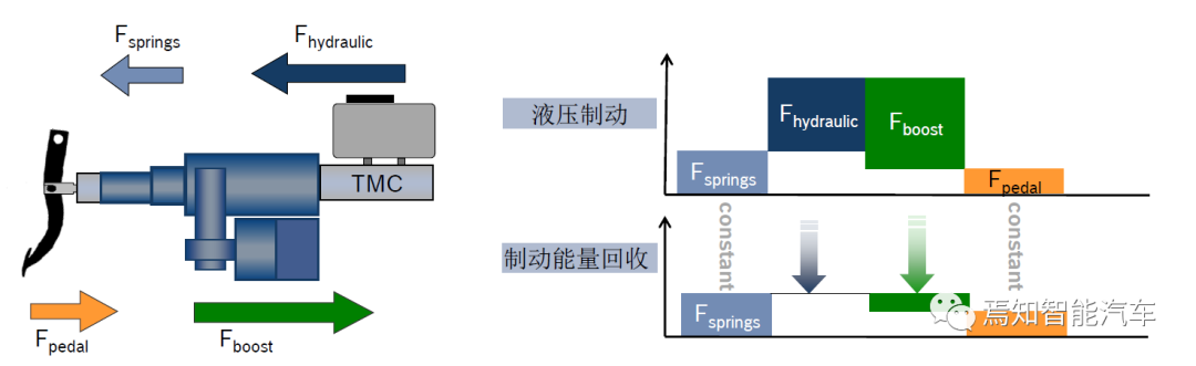

eBooster和ESC的制动组合可以完美地解决燃油车和新能源车上脚感不一致的问题,这需要对ESC的硬件进行适当的设计优化——增加ESC蓄能器的容量。在大容量蓄能器的加持下,当驾驶员踩下制动踏板时,eBooster控制主缸液压进入轮缸产生制动力,于此同时驱动电机制动力随着制动踏板深度增加缓慢上升,该过程中来自主缸的制动液不会直接流入轮缸,而是将一部分暂时存储在蓄能器中,在蓄能器中的制动液不会产生制动力。整个过程中蓄能器液量和驱动电机制动力可以协调控制,此消彼长,而这个过程中eBooster通过对助力大小控制(如下图所示)始终保证相同的踏板深度下踏板的反作用力恒定,让驾驶员感受不出此时是电机制动还是制动液制动,从而实现踏板感的一致性,给驾驶员带来最舒适的体验。
线控制动eBooster介绍的图8
eBooster实现制动能量回收时保持踏板感一致的原理
