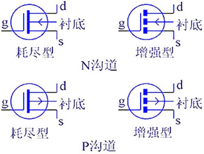

MOS管的种类及结构
MOS管是FET的一种(另一种为JFET结型场效应管),主要有两种结构形式:N沟道型和P沟道型;又根据场效应原理的不同,分为耗尽型(当栅压为零时有较大漏极电流)和增强型(当栅压为零,漏极电流也为零,必须再加一定的栅压之后才有漏极电流)两种。因此,MOS管可以被制构成P沟道增强型、P沟道耗尽型、N沟道增强型、N沟道耗尽型4种类型产品。
干货 | 技术参数详解,MOS管知识最全收录的图1
图表1  MOS管的4种类型
每一个MOS管都提供有三个电极:Gate栅极(表示为“G”)、Source源极(表示为“S”)、Drain漏极(表示为“D”)。接线时,对于N沟道的电源输入为D,输出为S;P沟道的电源输入为S,输出为D;且增强型、耗尽型的接法基本一样。

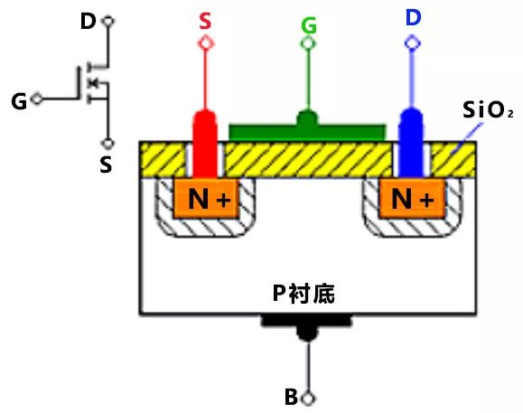

1、N沟道增强型场效应管原理
N沟道增强型MOS管在P型半导体上生成一层SiO2薄膜绝缘层,然后用光刻工艺扩散两个高掺杂的N型区,从N型区引出电极(漏极D、源极S);在源极和漏极之间的SiO2绝缘层上镀一层金属铝作为栅极G;P型半导体称为衬底,用符号B表示。由于栅极与其它电极之间是相互绝缘的,所以NMOS又被称为绝缘栅型场效应管。
当栅极G和源极S之间不加任何电压,即VGS=0时,由于漏极和源极两个N+型区之间隔有P型衬底,相当于两个背靠背连接的PN结,它们之间的电阻高达1012Ω,即D、S之间不具备导电的沟道,所以无论在漏、源极之间加何种极性的电压,都不会产生漏极电流ID。
干货 | 技术参数详解,MOS管知识最全收录的图3
图表3  N沟道增强型MOS管结构示意图
当将衬底B与源极S短接,在栅极G和源极S之间加正电压,即VGS>0时,如图表3(a)所示,则在栅极与衬底之间产生一个由栅极指向衬底的电场。在这个电场的作用下,P衬底表面附近的空穴受到排斥将向下方运动,电子受电场的吸引向衬底表面运动,与衬底表面的空穴复合,形成了一层耗尽层。
如果进一步提高VGS电压,使VGS达到某一电压VT时,P衬底表面层中空穴全部被排斥和耗尽,而自由电子大量地被吸引到表面层,由量变到质变,使表面层变成了自由电子为多子的N型层,称为“反型层”,如图表3(b)所示。
反型层将漏极D和源极S两个N+型区相连通,构成了漏、源极之间的N型导电沟道。把开始形成导电沟道所需的VGS值称为阈值电压或开启电压,用VGS(th)表示。显然,只有VGS>VGS(th)时才有沟道,而且VGS越大,沟道越厚,沟道的导通电阻越小,导电能力越强;“增强型”一词也由此得来。

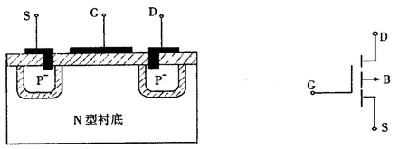

2、P沟道增强型场效应管原理
P沟道增强型MOS管因在N型衬底中生成P型反型层而得名,其通过光刻、扩散的方法或其他手段,在N型衬底(基片)上制作出两个掺杂的P区,分别引出电极(源极S和漏极D),同时在漏极与源极之间的SiO2绝缘层上制作金属栅极G。其结构和工作原理与N沟道MOS管类似;只是使用的栅-源和漏-源电压极性与N沟道MOS管相反。
在正常工作时,P沟道增强型MOS管的衬底必须与源极相连,而漏极对源极的电压VDS应为负值,以保证两个P区与衬底之间的PN结均为反偏,同时为了在衬底顶表面附近形成导电沟道,栅极对源极的电压也应为负。
干货 | 技术参数详解,MOS管知识最全收录的图6
图表6  P沟道增强型MOS管的结构示意图

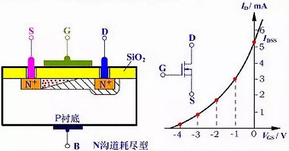

3、N沟道耗尽型场效应管原理
N沟道耗尽型MOS管的结构与增强型MOS管结构类似,只有一点不同,就是N沟道耗尽型MOS管在栅极电压VGS=0时,沟道已经存在。这是因为N沟道是在制造过程中采用离子注入法预先在D、S之间衬底的表面、栅极下方的SiO2绝缘层中掺入了大量的金属正离子,该沟道亦称为初始沟道。
当VGS=0时,这些正离子已经感应出反型层,形成了沟道,所以只要有漏源电压,就有漏极电流存在;当VGS>0时,将使ID进一步增加;VGS<0时,随着VGS的减小,漏极电流逐渐减小,直至ID=0。对应ID=0的VGS称为夹断电压或阈值电压,用符号VGS(off)或Up表示。
由于耗尽型MOSFET在VGS=0时,漏源之间的沟道已经存在,所以只要加上VDS,就有ID流通。如果增加正向栅压VGS,栅极与衬底之间的电场将使沟道中感应更多的电子,沟道变厚,沟道的电导增大。
如果在栅极加负电压(即VGS<0),就会在相对应的衬底表面感应出正电荷,这些正电荷抵消N沟道中的电子,从而在衬底表面产生一个耗尽层,使沟道变窄,沟道电导减小。当负栅压增大到某一电压VGS(off)时,耗尽区扩展到整个沟道,沟道完全被夹断(耗尽),这时即使VDS仍存在,也不会产生漏极电流,即ID=0。
干货 | 技术参数详解,MOS管知识最全收录的图9
图表9  N沟道耗尽型MOS管结构(左)及转移特性(右)示意图

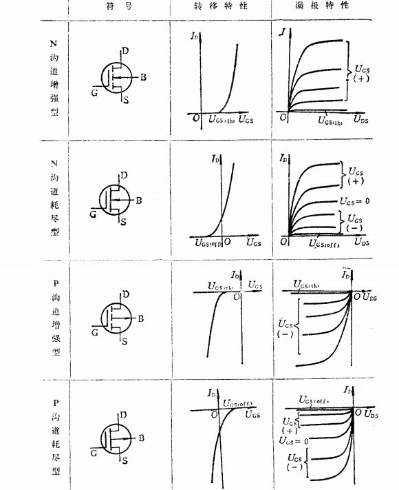

5、耗尽型与增强型MOS管的区别
耗尽型与增强型的主要区别在于耗尽型MOS管在G端(Gate)不加电压时有导电沟道存在,而增强型MOS管只有在开启后,才会出现导电沟道;两者的控制方式也不一样,耗尽型MOS管的VGS(栅极电压)可以用正、零、负电压控制导通,而增强型MOS管必须使得VGS>VGS(th)(栅极阈值电压)才行。
由于耗尽型N沟道MOS管在SiO2绝缘层中掺有大量的Na+或K+正离子(制造P沟道耗尽型MOS管时掺入负离子),当VGS=0时,这些正离子产生的电场能在P型衬底中感应出足够的电子,形成N型导电沟道;当VGS>0时,将产生较大的ID(漏极电流);如果使VGS<0,则它将削弱正离子所形成的电场,使N沟道变窄,从而使ID减小。
这些特性使得耗尽型MOS管在实际应用中,当设备开机时可能会误触发MOS管,导致整机失效;不易被控制,使得其应用极少。
因此,日常我们看到的NMOS、PMOS多为增强型MOS管;其中,PMOS可以很方便地用作高端驱动。不过PMOS由于存在导通电阻大、价格贵、替换种类少等问题,在高端驱动中,通常还是使用NMOS替代,这也是市面上无论是应用还是产品种类,增强型NMOS管最为常见的重要原因,尤其在开关电源和马达驱动的应用中,一般都用NMOS管。

干货 | 技术参数详解,MOS管知识最全收录的图10
图表10  4种MOS管特性比较示意图

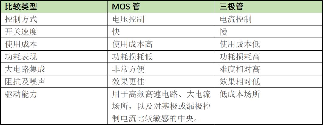

1、MOS管与三极管的差别
三极管全称为半导体三极管,它的主要作用就是将微小的信号中止放大。MOS管与三极管有着许多相近的地方,也有许多不同之处。
首先是开关速度的不同。三极管工作时,两个PN结都会感应出电荷,当开关管处于导通状态时,三极管处于饱和状态,假设这时三极管截至,PN结感应的电荷要恢复到平衡状态,这个过程需求时间。而MOS由于工作方式不同,不需要恢复时间,因此可以用作高速开关管。
其次是控制方式不同。MOS管是电压控制元件,而三级管是电流控制元件。在只允许从信号源取较少电流的情况下,应选用MOS管;而在信号电压较低,又允许从信号源取较多电流的条件下,应选用三极管。
接着是载流子种类数量不同。电力电子技术中提及的单极器件是指只靠一种载流子导电的器件,双极器件是指靠两种载流子导电的器件。MOS管只应用了一种多数载流子导电,所以也称为单极型器件;而三极管是既有多数载流子,也应用少数载流子导电;是为双极型器件。
第三是灵活性不同。有些MOS管的源极和漏极可以互换运用,栅压也可正可负,灵活性比三极管好。
第四是集成能力不同。MOS管能在很小电流和很低电压的条件下工作,而且它的制造工艺可以很方便地把很多MOS管集成在一块硅片上,因此MOS管在大范围集成电路中得到了普遍的应用。
第五是输入阻抗和噪声能力不同。MOS管具有较高输入阻抗和低噪声等优点,被普遍应用于各种电子设备中,特别用MOS管做整个电子设备的输入级,可以获得普通三极管很难达到的性能。
最后是功耗损耗不同。同等情况下,采用MOS管时,功耗损耗低;而选用三极管时,功耗损耗要高出许多。
当然,在使用成本上,MOS管要高于三极管,因此根据两种元件的特性,MOS管常用于高频高速电路、大电流场所,以及对基极或漏极控制电流比较敏感的中央区域;而三极管则用于低成本场所,达不到效果时才会考虑替换选用MOS管。
干货 | 技术参数详解,MOS管知识最全收录的图13
表13  MOS管与三极管主要差异比较一览

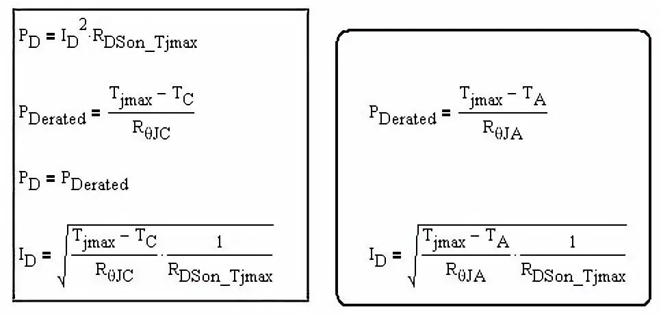

ID 连续漏电流
ID定义为芯片在最大额定结温TJ(max)下,管表面温度在25℃或者更高温度下,可允许的最大连续直流电流。该参数为结与管壳之间额定热阻RθJC和管壳温度的函数:
干货 | 技术参数详解,MOS管知识最全收录的图15
ID中并不包含开关损耗,并且实际使用时保持管表面温度在25℃(Tcase)也很难。因此,硬开关应用中实际开关电流通常小于ID 额定值@ TC=25℃的一半,通常在1/3~1/4。
注:采用热阻JA可以估算出特定温度下的ID,这个值更有现实意义。

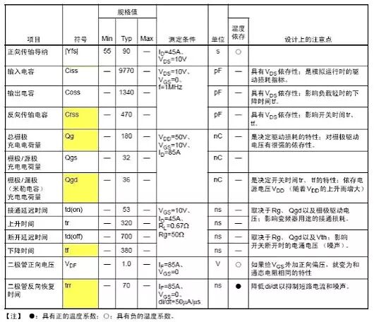

3、动态电特性
干货 | 技术参数详解,MOS管知识最全收录的图19
图表18  动态电特性及参数一览表
Ciss 输入电容
将漏源短接,用交流信号测得的栅极和源极之间的电容就是输入电容。Ciss是由栅漏电容Cgd和栅源电容Cgs并联而成,或者Ciss=Cgs+Cgd。当输入电容充电致阈值电压时器件才能开启,放电致一定值时器件才可以关断。因此驱动电路和Ciss对器件的开启和关断延时有着直接的影响。
Coss 输出电容
将栅源短接,用交流信号测得的漏极和源极之间的电容就是输出电容。Coss是由漏源电容Cds和栅漏电容Cgd并联而成,或者Coss=Cds+Cgd,对于软开关的应用,Coss非常重要,因为它可能引起电路的谐振
Crss 反向传输电容
在源极接地的情况下,测得的漏极和栅极之间的电容为反向传输电容。反向传输电容等同于栅漏电容。Cres=Cgd,反向传输电容也常叫做米勒电容,对于开关的上升和下降时间来说是其中一个重要的参数,他还影响这关断延时时间。电容随着漏源电压的增加而减小,尤其是输出电容和反向传输电容。
Eoss 输出电容存储能量
表示输出电容Coss在MOS管存储的能量大小。由于MOS管的输出电容Coss有非常明显的非线性特性,随VDS电压的变化而变化。所以如果Datasheet提供了这个参数,对于评估MOS管的开关损耗很有帮助。并非所有的MOS管手册中都会提供这个参数,事实上大部分Datasheet并不提供。
di/dt 电流上升率
该参数反应了MOSFET体二极管的反向恢复特性。因为二极管是双极型器件,受到电荷存储的影响,当二极管反向偏置时,PN结储存的电荷必须清除,上述参数正反映了这一特性。
干货 | 技术参数详解,MOS管知识最全收录的图20
图表19  寄生电容结构和电路示意图

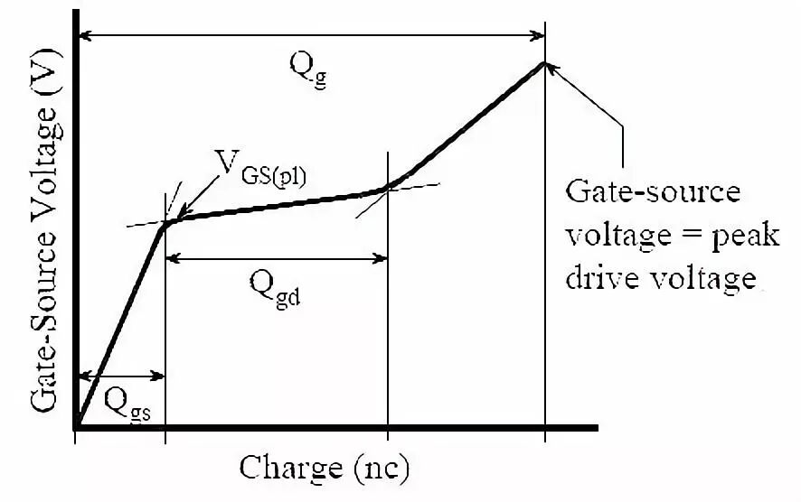

Qgs、Qgd和Qg( 栅极电荷值
Qg栅极电荷值,也叫栅极总充电电量,反应存储在端子间电容上的电荷,既然开关的瞬间,电容上的电荷随电压的变化而变化,所以设计栅驱动电路时经常要考虑栅电荷的影响。
Qgs为从0电荷开始到第一个拐点处,Qgd是从第一个拐点到第二个拐点之间部分(也叫做“米勒”电荷),Qg是从0点到VGS等于一个特定的驱动电压的部分。
干货 | 技术参数详解,MOS管知识最全收录的图21
图表20  Qgs、Qgd和Qg参数含义示意图
漏电流和漏源电压的变化对栅电荷值影响比较小,而且栅电荷不随温度的变化。测试条件是规定好的。栅电荷的曲线图体现在数据表中,包括固定漏电流和变化漏源电压情况下所对应的栅电荷变化曲线。在上图中,平台电压VGS(pl)随着电流的增大增加的比较小(随着电流的降低也会降低)。平台电压也正比于阈值电压,所以不同的阈值电压将会产生不同的平台电压。详解见下图:
干货 | 技术参数详解,MOS管知识最全收录的图22
图表21  Qgs、Qgd和Qg参数含义分解
td(on) 导通延时时间
是从当栅源电压上升到10%栅驱动电压时到漏电流升到规定电流的90%时所经历的时间。
td(off) 关断延时时间
是从当栅源电压下降到90%栅驱动电压时到漏电流降至规定电流的10%时所经历的时间。这显示电流传输到负载之前所经历的延迟。
Tr 上升时间
上升时间是漏极电流从10%上升到90%所经历的时间。
Tf 下降时间
下降时间是漏极电流从90%下降到10%所经历的时间。
NF 低频噪声系数
单位为分贝(dB),噪声是由管子内部载流子运动的不规则性所引起的,由于它的存在,可使放大器即便在没有信号输人时,输出端也会出现不规则的电压或电流变化。噪声系数NF数值越小,代表管子所产生的噪声越小,场效应管的噪声系数约为几个分贝,比双极性三极管的要小。
gM 跨导
是表示栅源电压VGS对漏极电流ID的控制能力,即漏极电流ID变化量与栅源电压VGS变化量的比值,是权衡场效应管放大才能的重要参数。

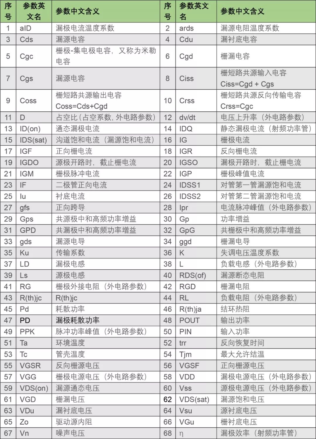

4、其他重要参数
除以上介绍的参数之外,MOS管还有很多重要的参数,明细如下:
干货 | 技术参数详解,MOS管知识最全收录的图23
表22  MOS管其他重要参数列表
