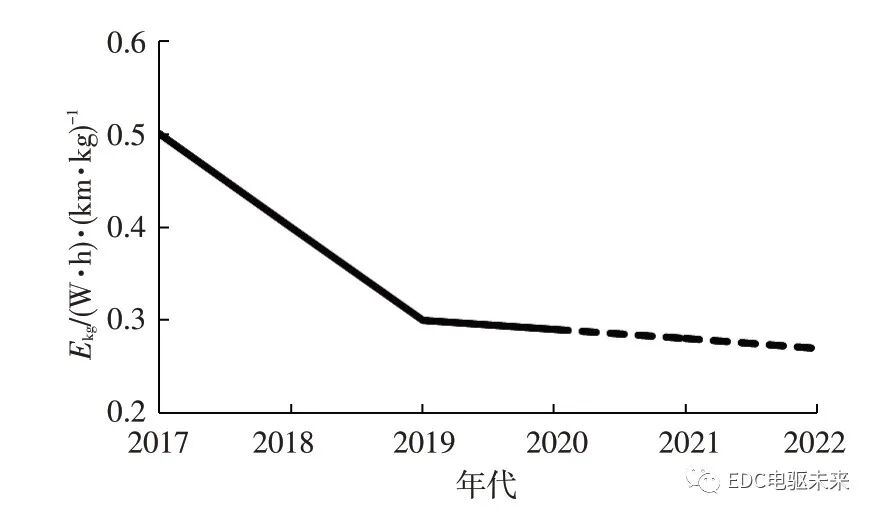

根据《2020年新能源汽车推广补贴方案及产品技术要求》,纯电动载货车补贴要求单位载质量能量消耗量(E kg)不大于0.29 W·h/km·kg,动力电池系统能量密度不低于125 W·h/kg,纯电动续驶里程不低于80 km。根据近几年补贴要求中E kg加严趋势,如图1。结合现有新能源技术发展水平预测为满足2021—2022年补贴要求,E kg设定目标不大于0.27 W·h/km·kg。
纯电动轻型载货车电驱桥参数匹配及仿真分析的图1
1 单位载质量能量消耗量(E kg)变化趋势

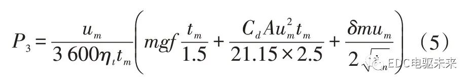

加速时间采用恒功率加速计算的方法,根据推导出的加速过程所需功率P3,即式(5):
纯电动轻型载货车电驱桥参数匹配及仿真分析的图8
式中,tm为加速时间,取16 s;δ为旋转质量换算系数,取1.15。

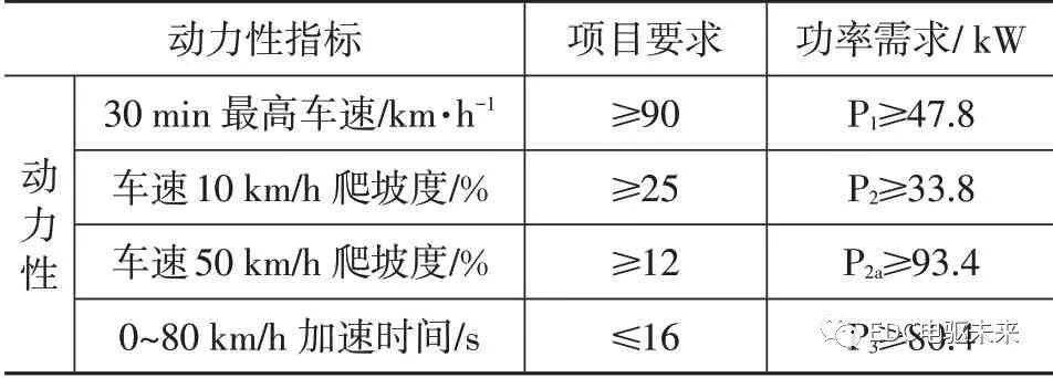

利用上述公式,可得到各动力性指标对应的车辆功率需求,具体见表3。
表3 驱动电机参数需求分析
纯电动轻型载货车电驱桥参数匹配及仿真分析的图9
由车辆功率平衡关系可知,电机的峰值功率必须同时满足整车动力性指标功率需求,则峰值功率至少为93.4 kW,额定功率至少47.8 kW。
结合轻型载货车的场景特点及提高应对恶劣工况的能力,取过载系数为1.2,即额定功率不小于57.4 kW,峰值功率不小于112.1 kW。结合体系资源成熟度及竞品同类车型产品配置信息,最终选定驱动电机功率参数:额定功率65.0 kW,峰值功率120.0 kW。

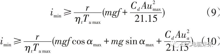

传动比的下限,由电动机最高转速对应的输出转矩满足最高车速的要求,式(9)和电机峰值转矩满足最大爬坡的要求,式(10)共同确定。根据以上确定传动比取值范围纯电动轻型载货车电驱桥参数匹配及仿真分析的图13
纯电动轻型载货车电驱桥参数匹配及仿真分析的图14

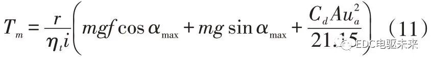

由于传动比越大,同吨级后桥的传动齿轮半径越大,后桥重量越大,且通过性越差。结合资源情况,初步选定传动比为16.19。当满足最大爬坡度要求,峰值转矩需求计算如公式(11):
纯电动轻型载货车电驱桥参数匹配及仿真分析的图15

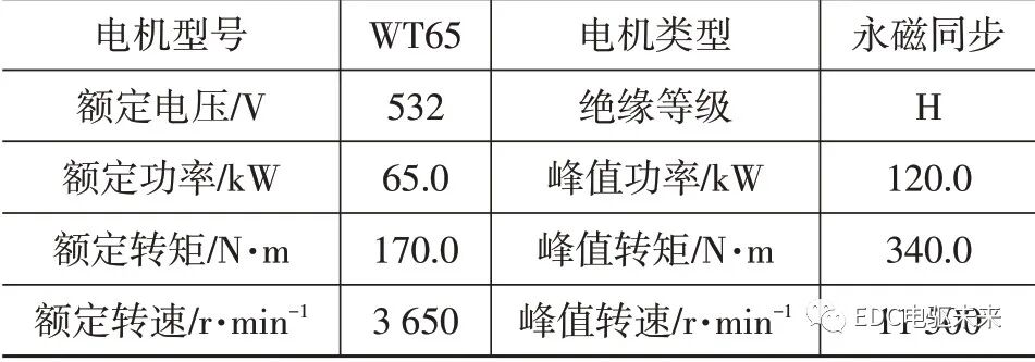

由式(11)得Tm=283.0 N·m,峰值转矩为286.5 N·m满足要求;但是考虑到轻型载货车恶劣的工况适应能力,预留20%的后备转矩,即峰值转矩设定不小于340.0 N·m。
最终结合轻型载货车实际使用工况、车辆结构、体系资源成熟度及上述性能需求参数,初步选定驱动电机参数如表4。
表4 驱动电机参数

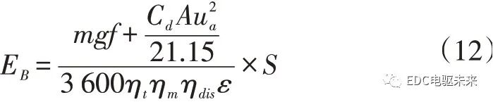

纯电动汽车行驶完全依赖动力电池的能量,基础车型为81.14 kW·h磷酸铁锂电池,其具有比能量高,大功率充放电以及长循环寿命等特性。按照设计要求,动力电池需满足车辆40 km/h等速续驶里程250 km以上。由式(12)可计算电量需求:
纯电动轻型载货车电驱桥参数匹配及仿真分析的图17
不考虑低压电器损耗,EB不小于72.8 kW·h。基础车型电量为81.14 kW·h,满足现有车型续驶里程和功率需求,故动力电池可直接借用,具体参数如表5。

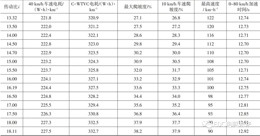

首先通过CRUISE模型分别仿真运算,分析不同电驱桥传动比取值下车辆模型的动力性和经济性,确定最优传动比。根据驱动电机参数及电驱桥传动比的选取计算公式,确定取值范围并间隔取值,进行仿真分析,具体结果如表6。
表6 不同传动比仿真结果
纯电动轻型载货车电驱桥参数匹配及仿真分析的图20
根据蓝牌轻型载货车高速最高限速要求为100 km/h,故传动比大于16.19的变速器不适合目标车型实际使用需求;结合行业竞争产品功性能指标和轻型载货车场景工况特征,轻型载货车应满足最大爬坡度大于30%的要求,故i不小于14.70。通过仿真数据结果分析,传动比越小,车辆40 km/h等速工况下电能消耗率越小,越有利于E kg目标的达成。且传动比取值14.50~15.00时,车辆0~80 km/h加速性能最优。结合现有体系资源、成本和性能需求,故最终选定电驱桥的最优传动比为14.70。

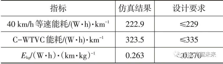

经计算E kg为0.263 W·h/km·kg,均满足目标车型经济性设计要求,见表9。
表9 经济性仿真结果
纯电动轻型载货车电驱桥参数匹配及仿真分析的图23

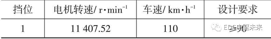

最高车速:在电机转速11 407 r/min时,车辆达到最高车速110 km/h,如表10。
表10 最高车速仿真数据
纯电动轻型载货车电驱桥参数匹配及仿真分析的图24

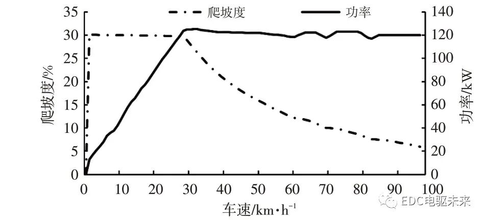

最大爬坡度:最大爬坡度为30.2%,在电机恒转矩区间获得;10 km/h和50 km/h最大爬坡度分别为29.86%和15.17%,见图3。
纯电动轻型载货车电驱桥参数匹配及仿真分析的图25
3 爬坡度仿真数据

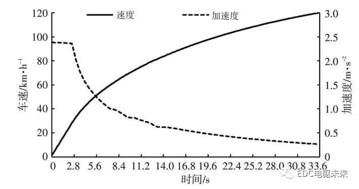

加速性能:0~80 km/h加速时间为12.7 s,见图4。
纯电动轻型载货车电驱桥参数匹配及仿真分析的图26
4 加速性能仿真数据

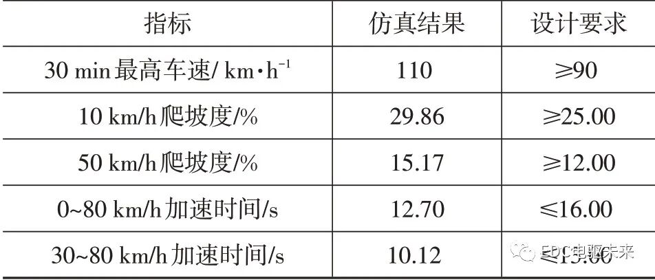

根据以上动力性仿真结果,目标车型电驱桥系统满足动力性设计要求,见表11。
表11 动力性仿真结果
纯电动轻型载货车电驱桥参数匹配及仿真分析的图27
