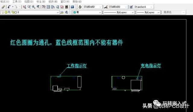

2:PCB结构设计
这一步根据已经确定的电路板尺寸和各项机械定位,在PCB设计环境下绘制PCB板面,并按定位要求放置所需的接插件、按键/开关、螺丝孔、装配孔等等。并充分考虑和确定布线区域和非布线区域(如螺丝孔周围多大范围属于非布线区域)。

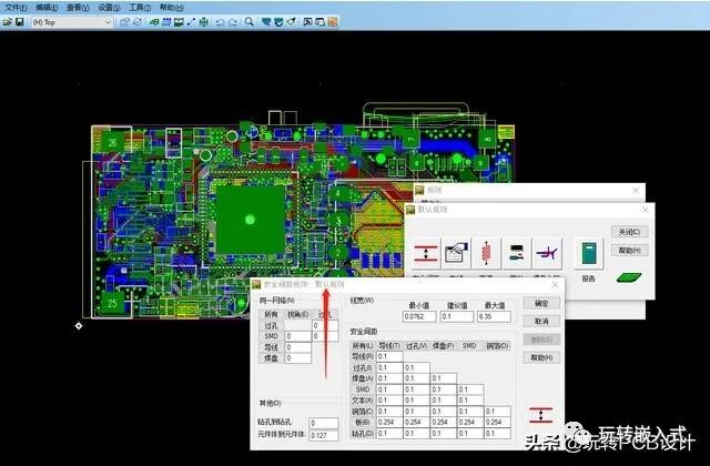

4:规则设置
可以根据具体的PCB设计设置好合理的规则,我们所说的规则就是PADS的约束管理器,通过约束管理器在设计流程中的任意一个环节进行线宽和安全间距的约束,不符合约束的地方后续DRC检测时,会用DRC Markers标记出来。
干货|详述PCB设计基本流程,你都做对了吗?的图4
一般规则设置放在布局之前,是因为有时在布局的时候就要完成一些fanout的工作,因此在fanout之前就要把规则设置好,当设计的项目较大时,可更高效的完成设计。
备注:设置规则是为了更好、更快的完成设计,换句话说是为了方便设计者。
常规的设置有:
1. 普通信号的默认线宽/线距。
2. 选择和设置过孔
3. 重要信号和电源的线宽以及颜色设置。
4. 板层设置。

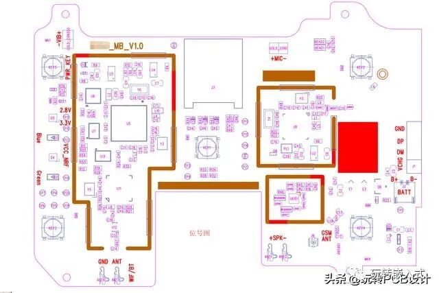

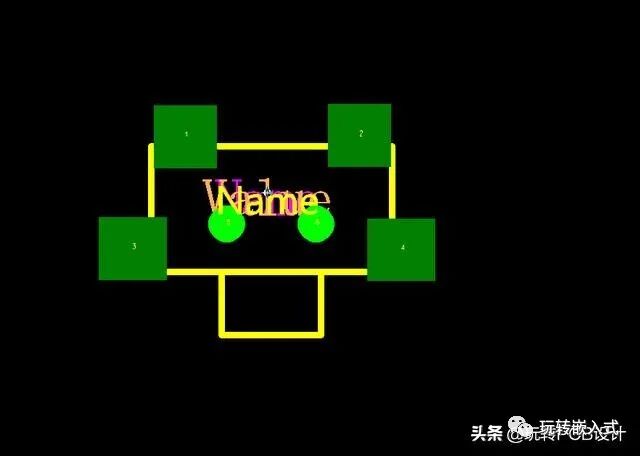

5:PCB布局
一般布局按如下原则进行:
(1) 按电气性能合理分区,一般分为:数字电路区(即怕干扰、又产生干扰)、模拟电路区(怕干扰)、功率驱动区(干扰源);
(2) 完成同一功能的电路,应尽量靠近放置,并调整各元器件以保证连线最为简洁;同时,调整各功能块间的相对位置使功能块间的连线最简洁;
(3) 对于质量大的元器件应考虑安装位置和安装强度;发热元件应与温度敏感元件分开放置,必要时还应考虑热对流措施;
(4) I/O驱动器件尽量靠近印刷板的边、靠近引出接插件;
(5) 时钟产生器(如:晶振或钟振)要尽量靠近用到该时钟的器件;
(6) 在每个集成电路的电源输入脚和地之间,需加一个去耦电容(一般采用高频性能好的独石电容);电路板空间较密时,也可在几个集成电路周围加一个钽电容。
(7) 继电器线圈处要加放电二极管(1N4148即可);
(8) 布局要求要均衡,疏密有序,不能头重脚轻或一头沉
干货|详述PCB设计基本流程,你都做对了吗?的图5
需要特别注意,在放置元器件时,一定要考虑元器件的实际尺寸大小(所占面积和高度)、元器件之间的相对位置,以保证电路板的电气性能和生产安装的可行 性和便利性同时,应该在保证上面原则能够体现的前提下,适当修改器件的摆放,使之整齐美观,如同样的器件要摆放整齐、方向一致,不能摆得“错落有致”。
这个步骤关系到板子整体形象和下一步布线的难易程度,所以一点要花大力气去考虑。布局时,对不太肯定的地方可以先作初步布线,充分考虑。

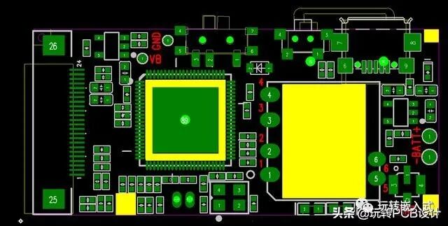

6:布线
布线是整个PCB设计中最重要的工序。这将直接影响着PCB板的性能好坏。在PCB的设计过程中,布线一般有这么三种境界的划分:
首先是布通,这时PCB设计时的最基本的要求。如果线路都没布通,搞得到处是飞线,那将是一块不合格的板子,可以说还没入门。
干货|详述PCB设计基本流程,你都做对了吗?的图6
其次是电器性能的满足。这是衡量一块印刷电路板是否合格的标准。这是在布通之后,认真调整布线,使其能达到最佳的电器性能。
接着是美观。假如你的布线布通了,也没有什么影响电器性能的地方, 但是一眼看过去杂乱无章的,加上五彩缤纷、花花绿绿的,那就算你的电器性能怎么好,在别人眼里还是垃圾一块。这样给测试和维修带来极大的不便。布线要整齐划一,不能纵横交错毫无章法。这些都要在保证电器性能和满足其他个别要求的情况下实现,否则就是舍本逐末了。

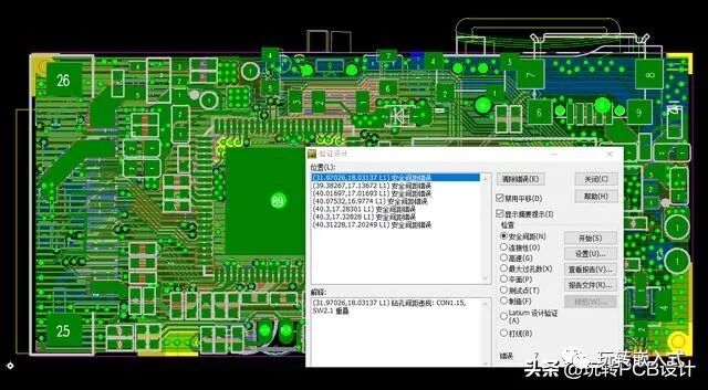

8:网络、DRC检查和结构检查
出光绘之前,一般需要检查,每个公司都会有自己的Check List,包含了原理、设计、生产等各个环节的要求。下面从软件提供的两个主要的检查功能来进行介绍。
DRC检查:
干货|详述PCB设计基本流程,你都做对了吗?的图7

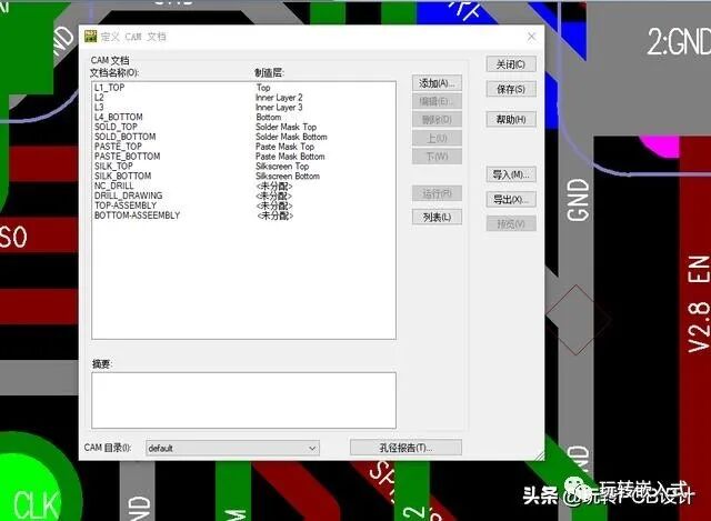

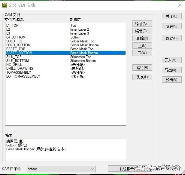

9:输出光绘
光绘输出前需要保证单板是已经完成并符合设计需求的最新版本,光绘输出文件分别用于板厂制板、钢网厂制钢网、焊接厂制作工艺文件等。
干货|详述PCB设计基本流程,你都做对了吗?的图8
输出的文件有(以四层板为例):
1). 布线层:指常规信号层,主要是布线。
命名为L1,L2,L3,L4 ,其中L代表该走线层的层。
干货|详述PCB设计基本流程,你都做对了吗?的图9

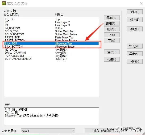

2). 丝印层:指设计文件中为加工丝印提供信息的层面,通常顶层和底层都有器件或有标识情况下,就会有顶层丝印和底层丝印。
命名:顶层命名为SILK_TOP ;底层命名为SILK_BOTTOM 。
干货|详述PCB设计基本流程,你都做对了吗?的图10

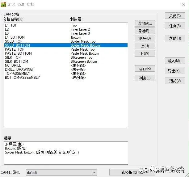

3). 阻焊层:指设计文件中为绿油涂布提供加工信息的层面。
命名:顶层命名为SOLD_TOP;底层命名为SOLD_BOTTOM。
干货|详述PCB设计基本流程,你都做对了吗?的图11
4). 钢网层:指设计文件中为锡膏涂布提供加工信息的层面,通常在顶层和底层都有SMD器件情况下,就会有钢网顶层和钢网底层。
命名:顶层命名为PASTE_TOP ;底层命名为PASTE_BOTTOM。
干货|详述PCB设计基本流程,你都做对了吗?的图12

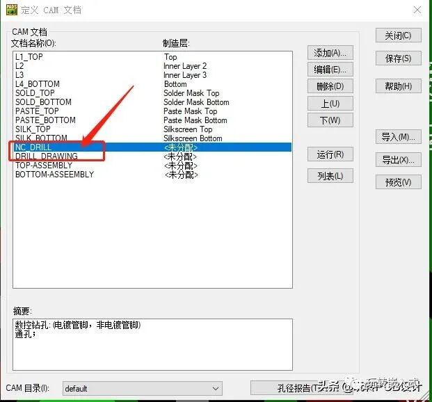

5). 钻孔层(包含2个文件,NC DRILL数控钻孔文件和DRILL DRAWING钻孔图)
分别命名为NC DRILL和DRILL DRAWING。
干货|详述PCB设计基本流程,你都做对了吗?的图13

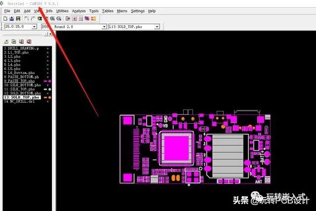

10:光绘审查
输出光绘之后要进行光绘检视、Cam350开短路等方面的检查才能发至板厂制板,后期还需关注制板工程及问题回复。
干货|详述PCB设计基本流程,你都做对了吗?的图14

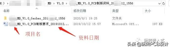

11:PCB制板资料(Gerber光绘资料+PCB制板要求+拼板图)
干货|详述PCB设计基本流程,你都做对了吗?的图15
