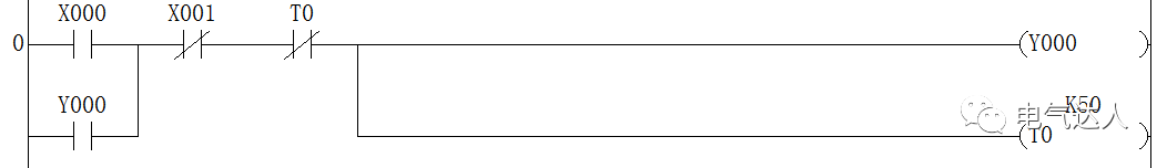

第一步:用三菱的编程软件,比如GXDeveloper,打开三菱PLC源程序。
如何将三菱PLC程序转换成欧姆龙PLC程序的图1
第二步:在软件中,找到截图中的图标,将梯形图程序切换成语句表程序。
如何将三菱PLC程序转换成欧姆龙PLC程序的图2

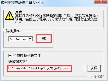

在打开的软件界面中,点击一下梯形图编辑区,然后进行粘贴,按下Ctrl+V快捷键即可,接着会弹出如下窗口,我们选择被转换的PLC型号,比如FX3Series。
如何将三菱PLC程序转换成欧姆龙PLC程序的图6

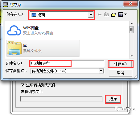

第四步:点击选择,选择保存的路径,输入文件名,然后点击保存。
如何将三菱PLC程序转换成欧姆龙PLC程序的图7
第五步:然后回上个菜单,可看见转换列表文件路径已经有了路径名,我们点击“OK”即可。
如何将三菱PLC程序转换成欧姆龙PLC程序的图8

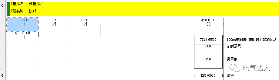

第六步:点击完OK之后即可完成转换,如下图,就已经将三菱PLC程序转换成欧姆龙PLC程序了。
如何将三菱PLC程序转换成欧姆龙PLC程序的图9
使用的时候注意一下,如果有些指令不能直接转换,那么进去修改一下就可以了。那么以上就是将三菱PLC程序转换成欧姆龙PLC程序的方法,你掌握了吗?赶快试一下吧。
