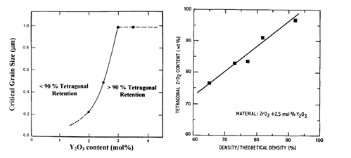

ZrO2陶瓷中加入某些适量的稳定剂(例如Y2O3、CaO、MgO、CeO2等),可使ZrO2变成部分稳定ZrO2,室温下PSZ晶体结构以无异常膨胀、收缩的c-ZrO2为主,并含有少量的t-ZrO2和m-ZrO2。在ZrO2中掺杂进入2%~3%Y2O3,室温下获得晶体结构以t-ZrO2为主的Y2O3四方ZrO2多晶陶瓷(Y-TZP)。室温下Y-TZP中t-ZrO2的含量取决于晶粒尺寸、Y2O3的含量以及相邻晶粒对晶粒的压应力(即与Y-TZP陶瓷密度相关),如图1所示。
陶瓷材料在人工髋关节假体中的应用的图2
图1  晶粒尺寸、Y2O3的含量以及Y-TZP陶瓷密度对Y-TZP中t-ZrO2的含量的影响

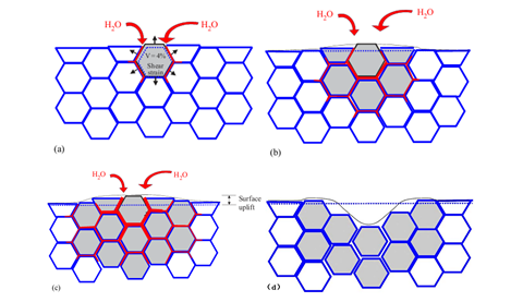

材料学界开始更加关注Y-TZP陶瓷的低温老化现象(low temperature degradation,LTD)。Y2O3作为稳定剂,将高温下存在的ZrO2四方结构(t-ZrO2)保持到室温,但t-ZrO2仍然是不稳定的。Y-TZP陶瓷的老化是指在水或水蒸汽环境下,Y-TZP陶瓷的表面可能发生t-ZrO2向单斜相(m-ZrO2)的相变,导致表面粗糙度增大和产生微裂纹,机理如图2所示。相变最初发生在表面处的个别t-ZrO2晶粒。由于陶瓷球头表面经过高度抛光等工艺处理,处于表面位置的个别t-ZrO2晶粒所受的基体压应力较为松弛,从而容易发生t-ZrO2向m-ZrO2的相变,同时伴随4%的体积膨胀。相变引发t-ZrO2晶粒周围区域的应力集中,从而生成微裂纹。同时,H2O分子沿微裂纹渗透进入材料内部(图2a所示)。微裂纹的产生诱导周围t-ZrO2晶粒发生相转变,从而加剧了裂纹的增殖,相变区域不断扩大,Y-TZP陶瓷的表面粗糙度增加(图2b所示)。微裂纹的产生使水分子进一步向基体内部扩散,t-ZrO2晶粒的相变区域扩大,从材料表面传递到内部。由于相变引起体积膨胀,材料表面某些区域出现抬升(图2c所示)。陶瓷关节在体内磨损的情况下,摩擦接触面(球头的极点和赤道线位置)的晶粒拔出,从而形成坑洞(图2d所示)。
陶瓷材料在人工髋关节假体中的应用的图3
图2  Y-TZP陶瓷老化过程示意图
