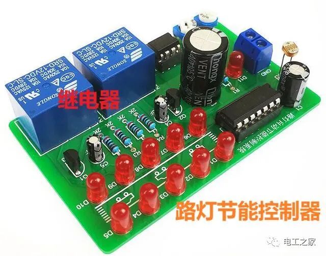

常见的继电器在电路中的一些作用的图1

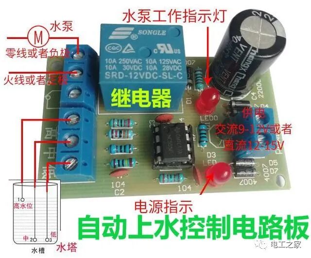

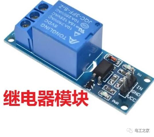

继电器在电路中的作用

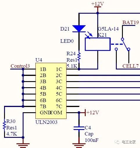

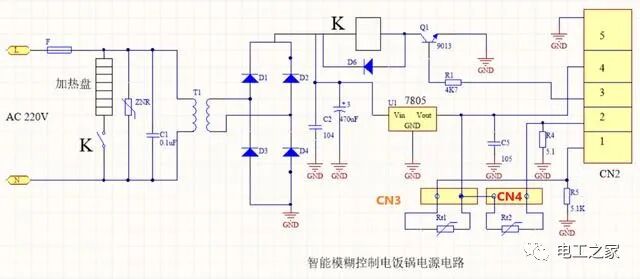

我们知道继电器是一种通过输入量进行控制的“开关”,比如我们常见的输入量有电压、磁、光等物理量。比如通过这些物理量实现的继电器有电磁继电器、固态继电器、干簧继电器以及速度继电器等。继电器在电路中可以起到自动调节、安全保护和电路的转换等作用。我认为最为常用的继电器要数电磁继电器了,它在遥控、通信、自动控制以及机电一体化等电力电子设备中是重要的控制元件之一。我前一段时间给朋友维修了一个智能型的电饭锅,这个电饭锅的锅底加热盘的通电加热和断电加热就是通过继电器的常开触点来控制的,我通过跑线路绘制了如下的电路图,从图中我们可以看到,继电器是由三极管来驱动的,三极管又由电饭锅的主板上的PIC单片机来控制的。
常见的继电器在电路中的一些作用的图2
在电饭锅没加热前,电饭锅负温度系数的温度传感器电阻比较大,它分担了大部分的电压,给单片机反馈的电压比较低,单片机检测到到这个低电压后就可以接受煮饭等功能了。当我们按下电饭锅的煮饭功能键后,驱动继电器的三极管基极的引脚就会接到一个来自单片机高电平信号,这时三极管就会导通,继电器线圈得到12V直流电后就会使它的常开触点闭合,这时加热盘就接通了交流220v的电压,电饭锅也就进入了加热煮饭状态了。以上就是继电器在电路中的典型应用之一。
常见的继电器在电路中的一些作用的图3

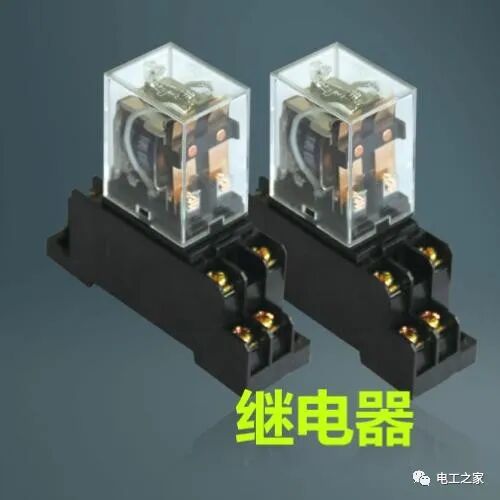

我们在使用继电器时除了关注它的线圈电压规格和触点形式外,有时还要关注它触点的工作电压和电流,这个技术指标一般会标注在继电器的外壳上,如下图所示。
常见的继电器在电路中的一些作用的图5
对于继电器的检测一般都是用万用表的电阻档去测量其触点的电阻,常闭触点的电阻应该是零欧姆,常开触点的电阻应该是无穷大的。当测量它们线圈的阻值时,其阻值范围应该在25欧姆到2千欧姆之间,一般额定电压低的继电器,其线圈的阻值也较低,额定电压高的继电器,其线圈的阻值高,我们可以用万用表RX10挡位测量。
